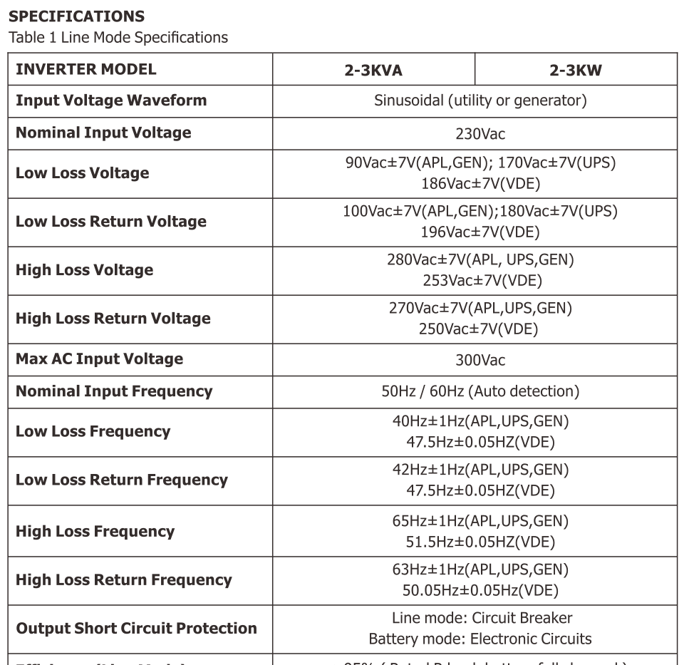

Nedá se tam nastavit rozsah napětí na AC IN?
U mého můžu nastavit APL/UPS/VDE a podle toho to přepíná u APL při 90V u VDE 180 či 185 teď to zhlavy nevím, a samozřejmě když zareaguje na pokles dřív tak na výstupu to napětí zakolísá míň a nebude taková špička na baterku.

Není 7V málo mezi odpojením a návratem?
Jsem se díval do svého návodu a já tam mám rozdíl 10V s přesností +-7V (je to must)
U VDE je 186V +-7V a návrat 196V +-7V a přepětí 253V +-7V a návrat 250V+-7V
Takže bych tam u tebe zkusil nastavit vypnutí 186V ale návrat bych dal až 200V zda při tom výpadku se to nerozkmitá když tam máš pouze rozdíl 7V.
