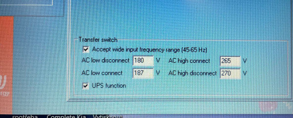

Nastavit jde toto viz priloha.
Delky vypadku dokazu sledovat jen v praci kde jsou s tim problemy tak je tam spesl mereni ale merime VN.

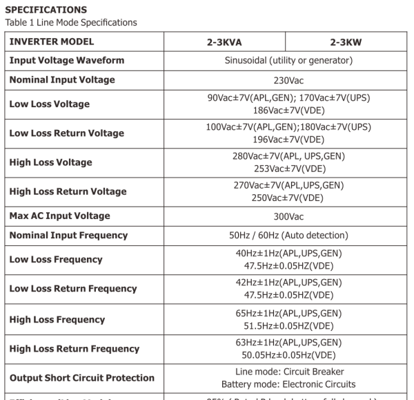

Není 7V málo mezi odpojením a návratem?
Jsem se díval do svého návodu a já tam mám rozdíl 10V s přesností +-7V (je to must)
U VDE je 186V +-7V a návrat 196V +-7V a přepětí 253V +-7V a návrat 250V+-7V
Takže bych tam u tebe zkusil nastavit vypnutí 186V ale návrat bych dal až 200V zda při tom výpadku se to nerozkmitá když tam máš pouze rozdíl 7V.

Re: JK BMS vypadek
Zkusim prenastavit co to udela ale ted zadny vypadek zatim abych vyzkousel aspon tu zmenu casu BMS
