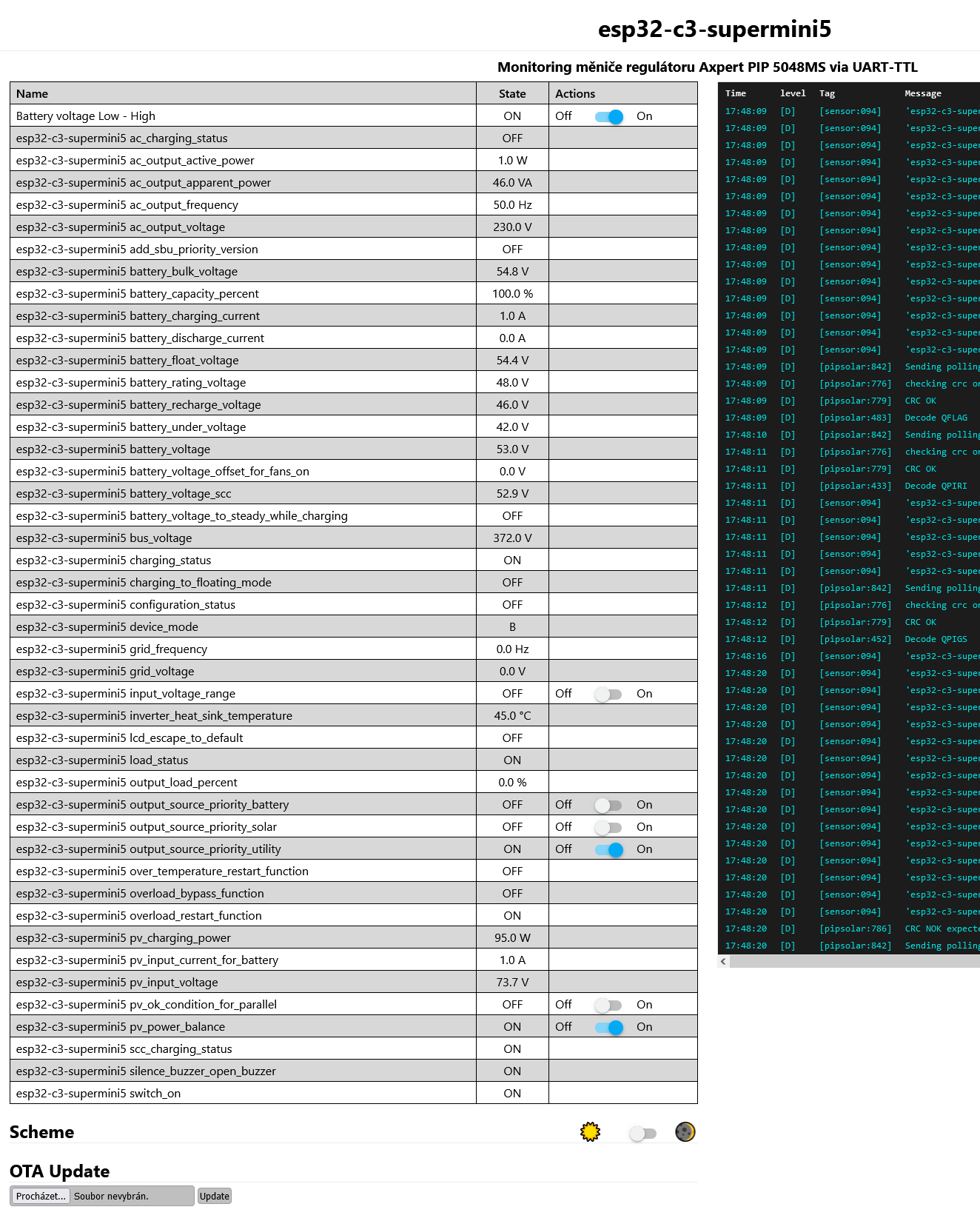

S nulovýni zkušenostmi to asi nezvládneš. Hardware je za cca 100,-Kč.
Návod je na https://github.com/syssi/esphome-pipsolar
A v prohlížeči pak uvidíš něco takového:

Tak tohle fakt "HARDCORE" i pro zkušenější uživatelerva píše: čtv zář 26, 2024 5:53 pmS nulovýni zkušenostmi to asi nezvládneš. Hardware je za cca 100,-Kč.
A v prohlížeči pak uvidíš něco takového:Axpert monitorování přes wifi.png
9x 280 Wp AmeriSolar| Axpert King I 5000-48V | Pylontech US5000

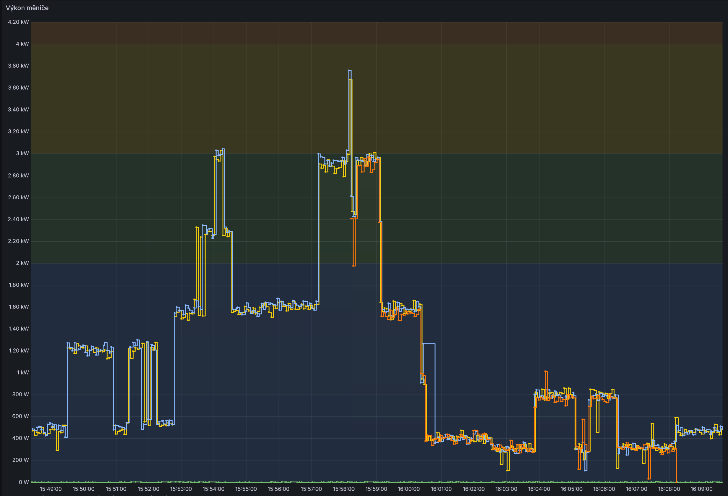

Re: 2 menice mimo dum
Měniče se musí domluvit, kolik kdo z nich má dodávat. S různým softwarem mohou hovořit různou řečí a nerozumí si. Na obrázku jsou dva a když na to nestačí, tak se zapnul i třetí a pomohl jim dokud výkon neklesl.
