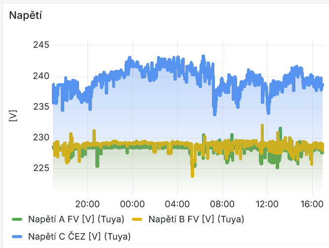

rva
- Příspěvky: 4510
- Reputace: 818
Re: 2 menice mimo dum
Jo, jsou ve fázi. Napětí už ale nesedí. Měniče si drží své (tady mají nastaveno 230 V), které se od DS může lišit:
