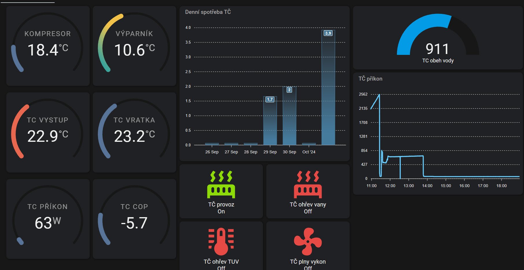

- name: "TC COP"
state: >-
{% set vs = states('sensor.tc_voda_vystup') | float %}
{% set vr = states('sensor.tc_voda_vratka') | float %}
{% set vol = states('sensor.tc_obeh_vody') | float %}
{% set prikon = states('sensor.tepelne_cerpadlo_power') | float %}
{% if prikon != 0 %}
{{ ((vs - vr) * vol * 1.16 / prikon) |round(1) }}
{% else %}
0
{% endif %}
availability: >-
{{ states ('sensor.tc_voda_vystup') not in ['unknown', 'unavailable', 'none'] and
states ('sensor.tc_voda_vratka') not in ['unknown', 'unavailable', 'none'] and
states ('sensor.tepelne_cerpadlo_power') not in ['unknown', 'unavailable', 'none'] and
states ('sensor.tc_obeh_vody') not in ['unknown', 'unavailable', 'none'] }}

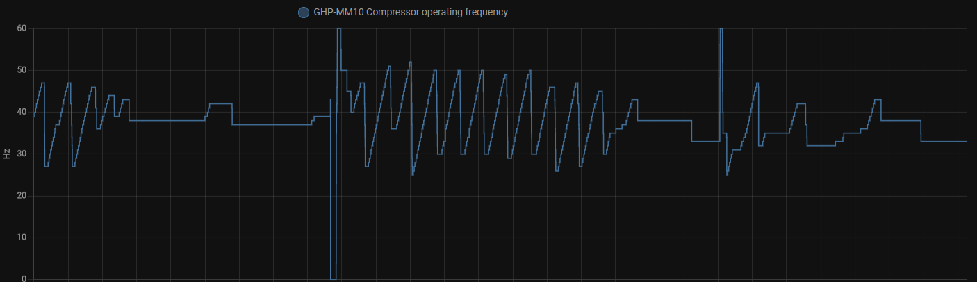

tak po 10 hodinach se to zaplo par sekund pred tim nez to zareportovalo teplotu vystupu 21C tj 4C pod nastavenou hodnotu (mam nastaveno 25C +1C diff)a1bert píše: stř říj 02, 2024 8:16 ampokracovani: jak jsem predpulnoci vratil nastaveni z 28C na 25C, tak od te doby se to uz nezaplo i kdyz je aktualne in/out na 22Ca1bert píše: úte říj 01, 2024 11:52 pmnocni rezim, vystupni voda na 25C pak v pulce okolo 22:35 vystup na 28C a pred pulnoci zpatky na 25C
nechal jsem to chvili bezet, pak vypnul ovladac TC se zatavilo, chvili pockal, zapnul zpatky a ted to zase stoji, zpatecka i vystup maji 22C tak uvidime jestli to zase pri 21 zapne (a ignoruje to tu nastavenou diferenci)
Naposledy upravil(a) a1bert dne stř říj 02, 2024 12:07 pm, celkem upraveno 1 x.

rozkmit to má teda slušnej

nakonec jsem to udělal trochu jinak. Mělo by to odpovídat realitě bohužel s těma dvoucifernejma hodnotama teplot to asi víc nezpřesním, asi budu muset dát externí přesnější teploměry
Kód: Vybrat vše
tc_cop:
friendly_name: "COP"
value_template: >-
{% set q = states('sensor.dodavane_teplo') | float %}
{% set p = states('sensor.tepelko_channel_1_power') | float %}
{% set compressor_frequency = states('sensor.ghp_mm10_compressor_operating_frequency') | float %}
{% if compressor_frequency > 0 and p > 0 %}
{% set cop = (q / p) | round(2) %}
{% if cop > 6 %}
6
{% else %}
{{ cop }}
{% endif %}
{% else %}
0
{% endif %}
unit_of_measurement: "COP"
availability_template: >-
{{ states('sensor.dodavane_teplo') not in ['unknown', 'unavailable', 'none'] and
states('sensor.tepelko_channel_1_power') not in ['unknown', 'unavailable', 'none'] and
states('sensor.ghp_mm10_compressor_operating_frequency') not in ['unknown', 'unavailable', 'none'] }}
dodavane_teplo:
friendly_name: "Dodávané teplo"
value_template: >-
{% set vs = states('sensor.ghp_mm10_outlet_temperature') | float %}
{% set vr = states('sensor.ghp_mm10_return_water_temperature') | float %}
{% set vol = (states('sensor.ghp_mm10_feedback_flow') | float) * 1000 / 3600 %}
{% set specific_heat_capacity = 4186 %}
{% set change_temp = vs - vr %}
{% if compressor_frequency > 0 and vol > 0 %}
{{ (vol * specific_heat_capacity * change_temp) | round(1) }}
{% else %}
0
{% endif %}
unit_of_measurement: "W"
{{ states('sensor.ghp_mm10_outlet_temperature') not in ['unknown', 'unavailable', 'none'] and
states('sensor.ghp_mm10_return_water_temperature') not in ['unknown', 'unavailable', 'none'] and
states('sensor.ghp_mm10_feedback_flow') not in ['unknown', 'unavailable', 'none'] and
