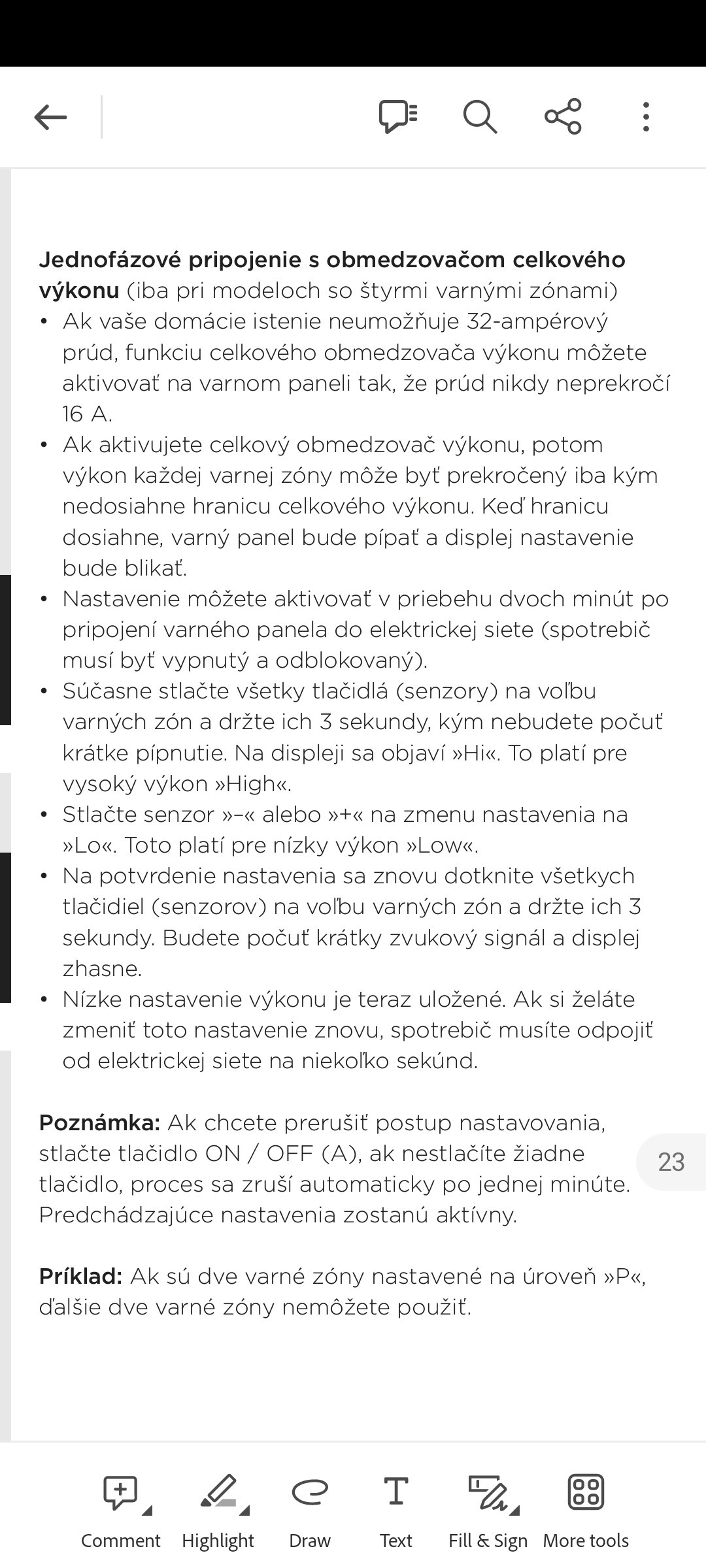

niektore 2f dosky, ktore som pripajal maju taku vlastnost pri 1f zapojeni, ze cyklicky prepinaju jednotlive platne dookola.
idu vtedy s celkovym vykonom 4600W.
edit: nechcelo sa mi hladat, ale takto to ma napr riesene Mora

Já mám 2f desku, zapojenou dvoudrátově kvůli kabelu a jističi, ale na jednu fázi - klema nad jističem.
Na desce jsem nezpozoroval žádný problém.
Ale zkoušel jsem zda by bylo možné v případě potřeby omezit příkon a jednu polovinu ( přívod) vypnout, ale deska šla do chyby...
mám ELECTROLUX LIR60433
Pokud má deska zapojené oba fousy, jede normálně.

stitok hovori o akom isteni v pripade 1f zapojenia?eman píše: stř říj 02, 2024 12:28 pmTak jsem v manuálu nic nenašel. Budu pátrat dál, proč mi dělá ta indukce psí kusy.Díky za všem tipy.
ak je tam 20A, tak si bude tocit platne dookola.
uz som sa stretol aj s takou varnou, len si nespomeniem co to bolo za vyrobcu.
