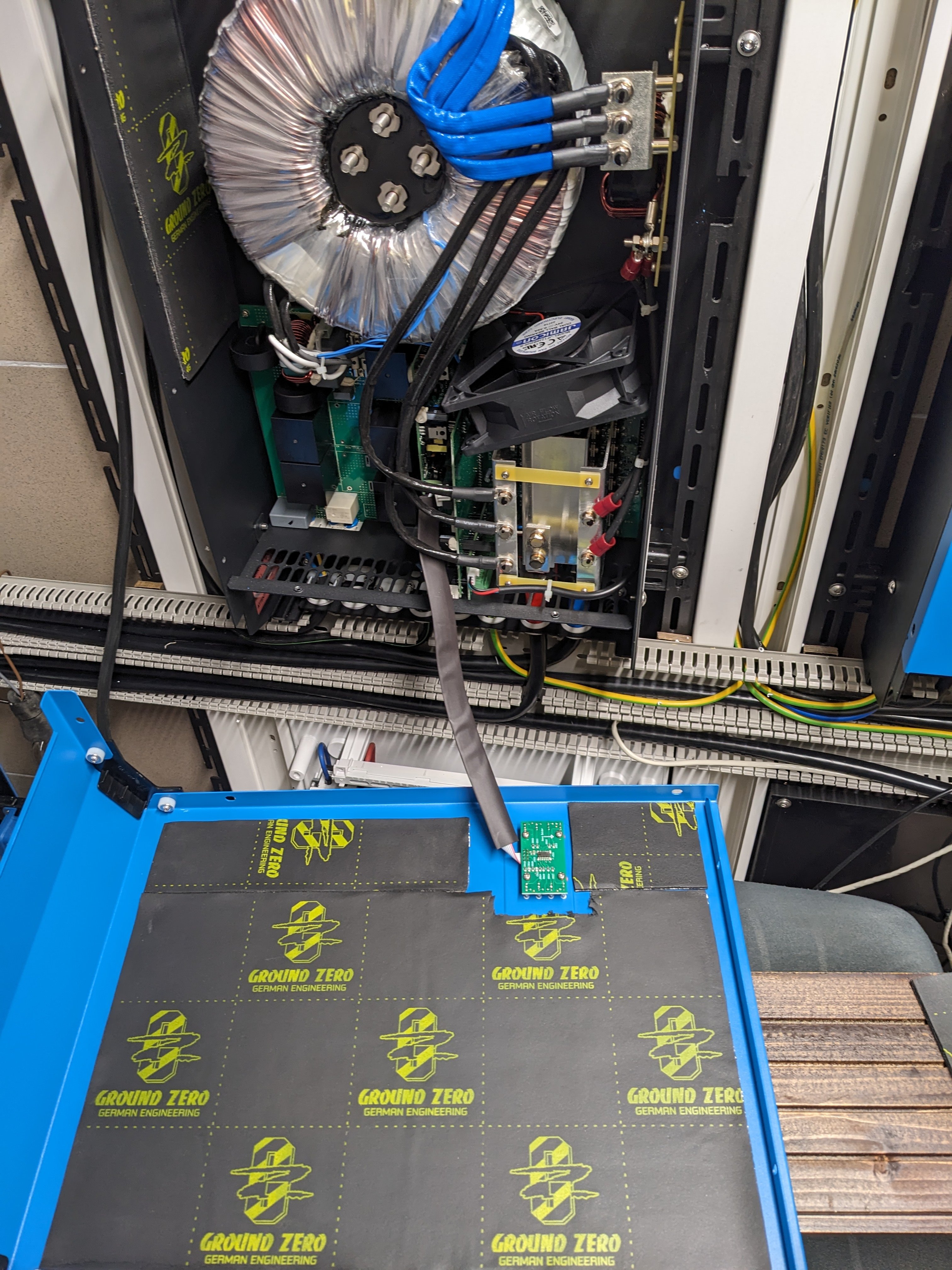

Mám to podobně, měniče jsem před montáží vylepil:
https://www.ahifi.cz/tlumici-material-g ... 20-ks.html
Minulý týden přišly nové ventilátory, tak doufám, že budou volné dlouhé zimní večery.

@Pibi: Potom daj vedieť ako to funguje s tými ventilátormi. Na community niekto písal, že mal problémy s tými Noctuami, lebo sa nechceli rozbehnúť. Rozbehli sa až pri vyššej teplote, keď tam menič pustil viac šťavy. Ak je problém s hlučnosťou ventilátora treba ho položiť na gumu alebo niečo podobné. To uchytenie ventilátora priamo na plech Victron fakt moc nedomyslel.
