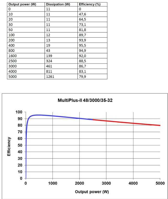

Asi nemáš pravdu.vanilka píše: ned zář 29, 2024 8:53 pm- obecně je u měniče přímá úměra mezi účinností a zátěží (tzn.efektivnější je jeden plně zatížený měnič než dva na půl)

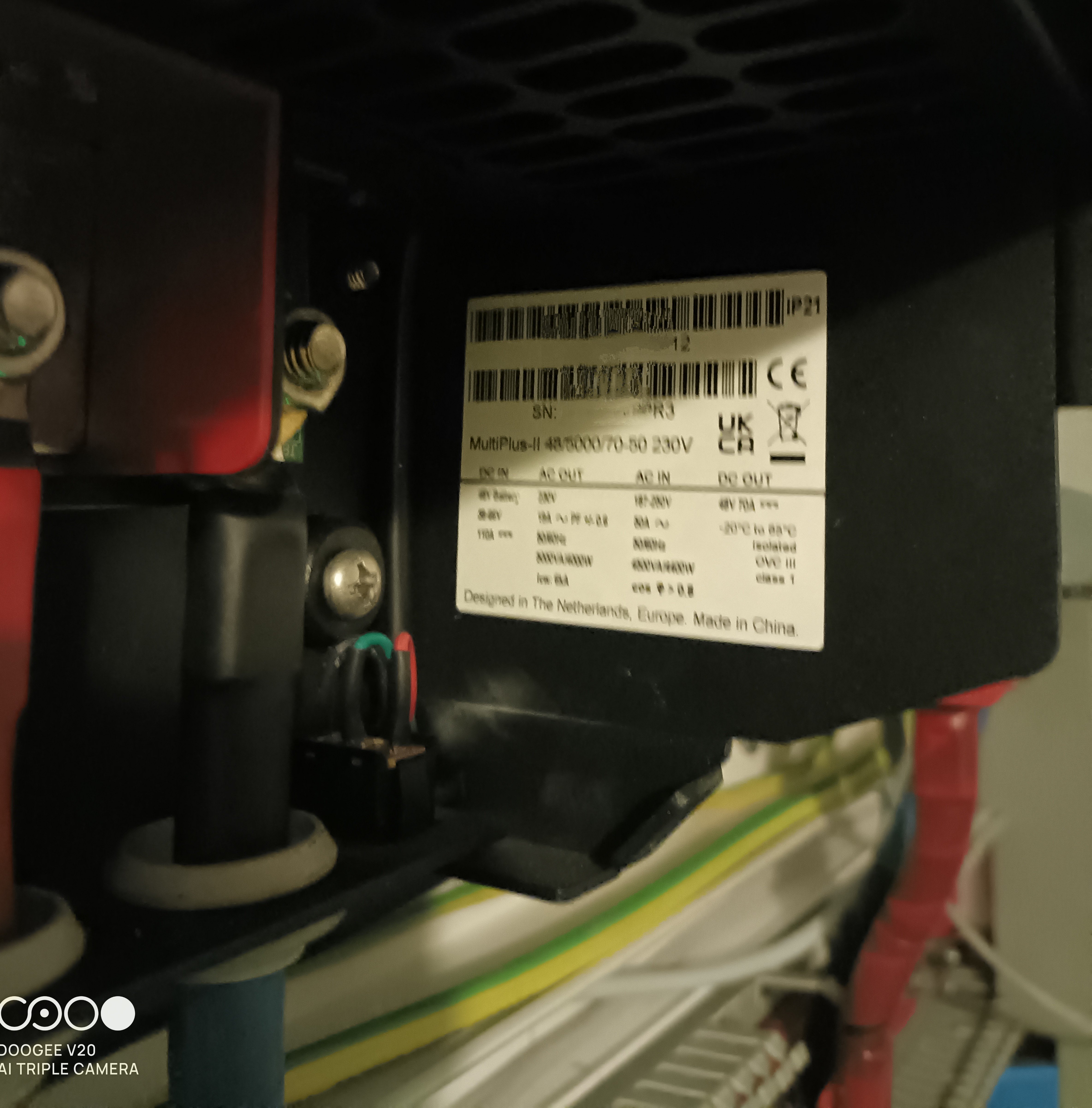

A to jsi kde zjistil, že je to Čína ? ( Victron )Keraj píše: pon zář 30, 2024 8:42 pmZa ten závěr bych dal ruku do ohně... kór za ty prachy co dříve stál... i když teď už to zas je made in China

Máš to na něm napsané

Já viděl co mi prošly rukama pouze Made in India.Keraj píše: pon zář 30, 2024 9:06 pmIMG_20240930_210728_404~2.jpg
Asi Indové založili odbory ...

Není náhodou účinnost vyšší, při nižším zatížení?

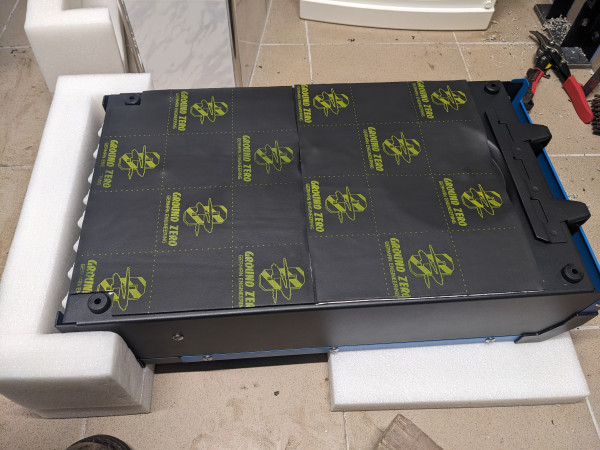

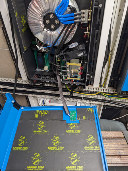

Mám to podobně, měniče jsem před montáží vylepil:
https://www.ahifi.cz/tlumici-material-g ... 20-ks.html

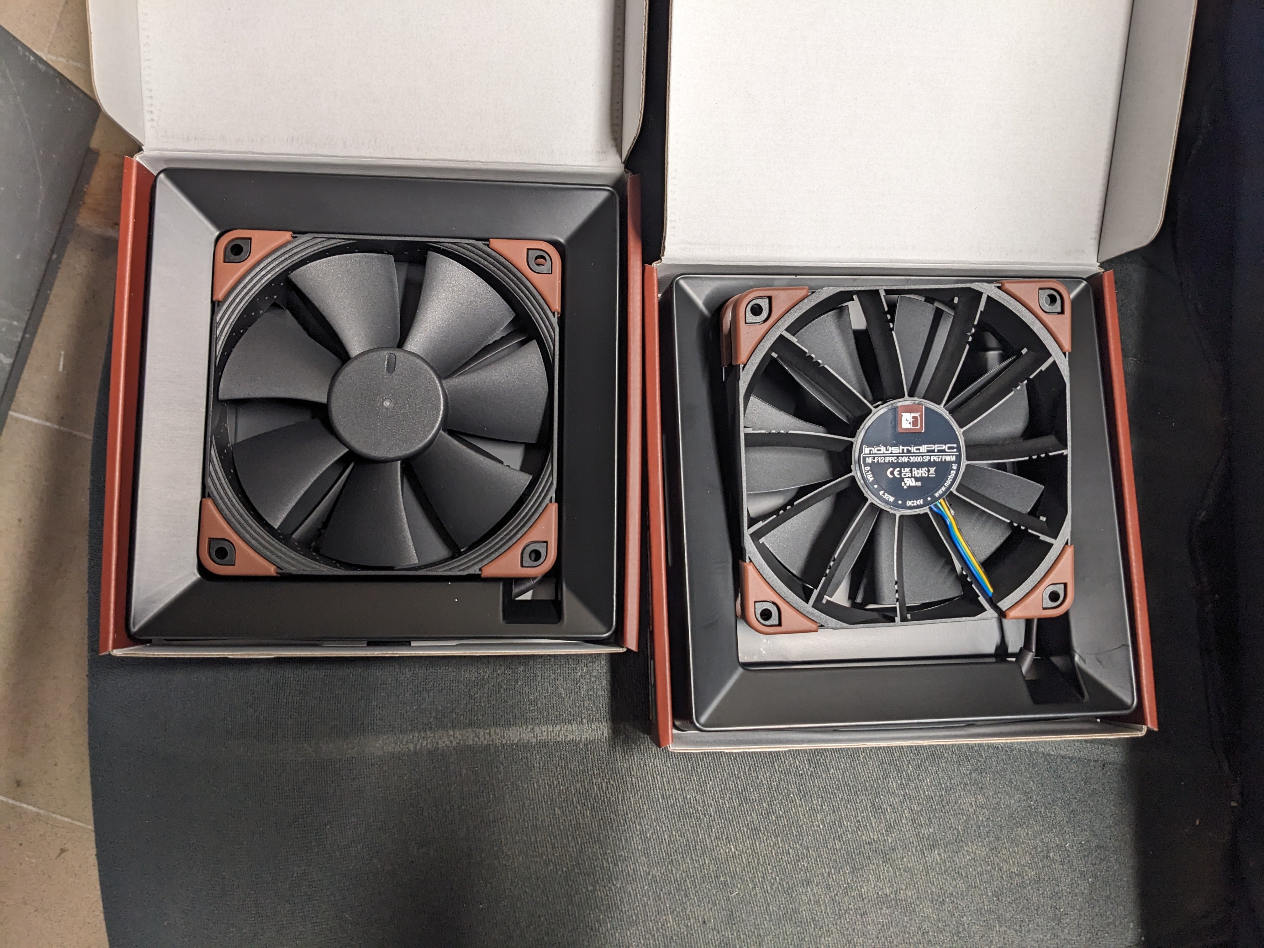

Minulý týden přišly nové ventilátory, tak doufám, že budou volné dlouhé zimní večery.

@Pibi: Potom daj vedieť ako to funguje s tými ventilátormi. Na community niekto písal, že mal problémy s tými Noctuami, lebo sa nechceli rozbehnúť. Rozbehli sa až pri vyššej teplote, keď tam menič pustil viac šťavy. Ak je problém s hlučnosťou ventilátora treba ho položiť na gumu alebo niečo podobné. To uchytenie ventilátora priamo na plech Victron fakt moc nedomyslel.
