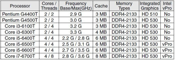

Tu ťa trochu poopravím, vPRO sa nerovná virtualizácia. Na virtualizáciu stačí/treba VT-x, vPRO je v kombinácii so správnym chipsetom o OOB, out-of-band podpore, teda o vzdialenej správe ako poznáme z plnotučných serverov. Ukážka ako som to mal doma rozbehané na DELL Optiplex 7020 s i5.mgx píše: úte říj 01, 2024 6:16 am...je lepsie investovat do krabice, ktora ma CPU s podporou INTEL VPRO.
Ale ani CPU a chipset s podporou vPRO automaticky nezanamenajú, že OOB prístup pôjde - treba to trochu poladiť - https://winraid.level1techs.com/t/enabl ... 9020/35885 (len tam už nie sú obrázky)
