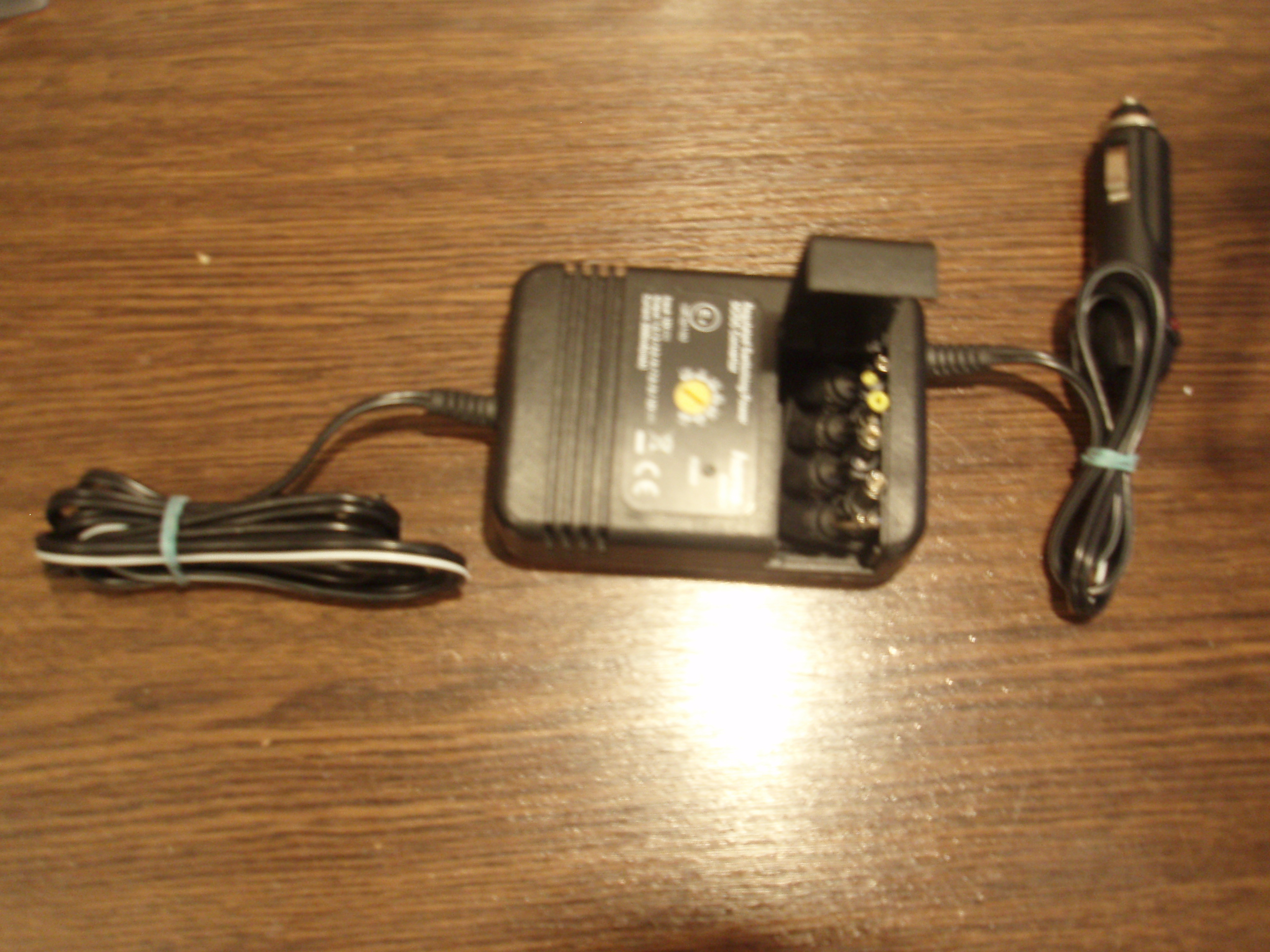

Já preferuji spotřebiče napájet z malého DC napětí, pokud jsou k tomuto účelu uzpůsobeny. Mám změřeno, že jsou menší ztráty. Střídač z malého napětí 12V (24V) na 220V má nějaké ztráty a zdroje z 220V na malé napětí (NTB, TV ) mají zase ztráty. Takže si myslím, že ušetříte na ztrátách na měniči.
Pokud se jedná o menší instalaci, tak si myslím, že se dá měnič na 220V AC v pohodě vynechat. Náš Admin, střídač zapíná, pouze když potřebuje vyprat nebo v létě (když má hodně energie) potřebuje rychle uvařit kafe
Problémy a úskalí:
- ne všechny spotřebiče lze napájet DC 12V (některé mají napájecí napětí 19V atd....). Lze řešit specielními zdroji DC / DC. Na trhu je jich dostatek, většinou je koupíte v prodejnách elektro jako adaptéry do auta, třeba pro notebook.
