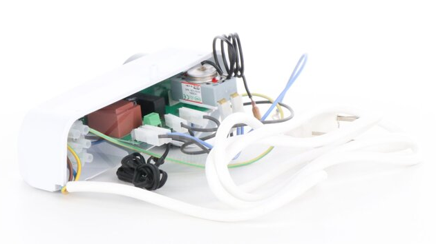

ahoj,
nemáte prosím zkušenosti zda projev této závady odpovídá odcházejícímu termostatu?
Prvně zhasnul úplně, pohýbal jsem drátky a následně fungoval. Potom začal problikávat viz video a nyní už asi zhasnul natrvalo.
Díky za každej tip,
Díky za každej tip,

Já bych ale napřed přízemně pořádně zkontroloval kabeláž, jestli tam nejsou vypálené fastony, na což bojlery často trpí.
Soudím z toho, že potahání za dráty to v prvním případě dočasně zlepšilo.

Podle mě špatný kontakt.
Takže jak psal předemnou rozebrat a skontrolovat všechny spoje....

Tohle asi nebude termostat, pokud vidím dobře video, to bliká celý.
U termostatu by asi blikala jen kontrolka na spirálu, ale tohle vypadá na celý přívod a nějaký špatný kontakt ještě před termostatem a zahýbání s kabely by to jen potvrzovalo.

Příčin může být několik.
toto již není jen tak obyčejný bojler při pohledu je jasné přoč.
zkontroloval bych :
1. přívodní kabel - dotažení čokolády
2. kabel k ovladácí jednotce
3. kontrola plošnáku na studený spoj. (mohlo se to utrhnout při šroubování)
4. fastony
zkontroloval bych :
4. fastony

Vypadá to na díl Tepelná pojistka EIKA.
Při jejím stlačení boiler naskočí, po chvíli se přeruší kontakt a vypne.
Zkusím tedy vyměnit.

- Příspěvky: 1861
- Reputace: 269
Re: Dražice OKHE Smart - odpálený termostat?
Tepelná pojistka vypadává i u studeného bojleru ?karlwanhov píše: pát zář 27, 2024 8:04 amVypadá to na díl Tepelná pojistka EIKA.
https://www.kupaoprav.cz/pojistka-tepel ... r-drazice/

Ale tepelná pojistka by neměla způsobovat blikání displeje!
Pouze odpojit spirálu.
