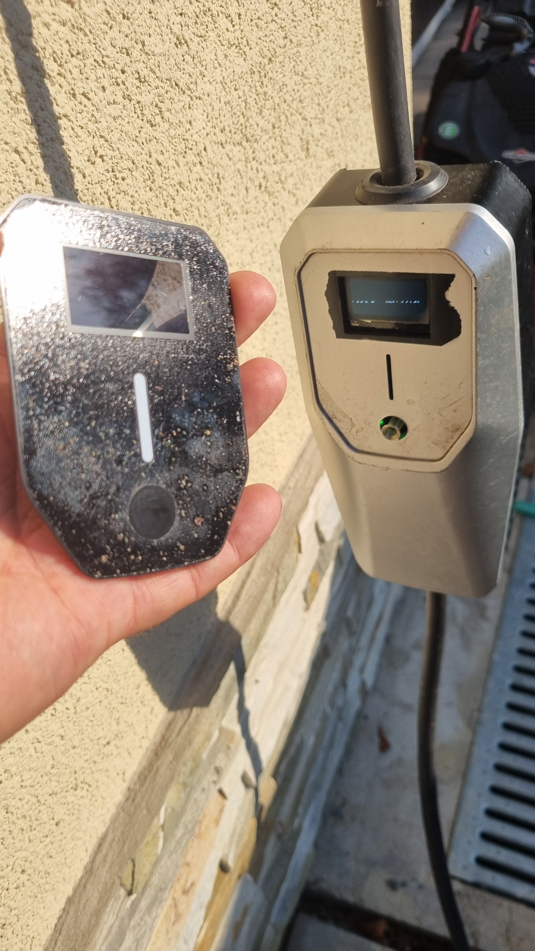

Na první pohled vypadá, že je vše ok, display svítí a klávesy reagují. Objevilo se pár kapek laku nebo nějaké pájecí hmoty.Mex píše: pon zář 23, 2024 4:05 pmTak to beru zpět. Trest anulován.Franta2776 píše: pon zář 23, 2024 3:09 pmBms vypla, odpojilo se lifepo,ale olovo zůstalo připojené a působí jako ochranný prvek.

Ono to nabíjení EV systém zatěžuje.Nĕjak se to postupnĕ sype;))Dodavatel pošle nový wallbox, starý nechce zpĕt.Nabiječ̣ka je od kvĕtna na slunci a lepidlo není odolné UV i když je to IP65.
