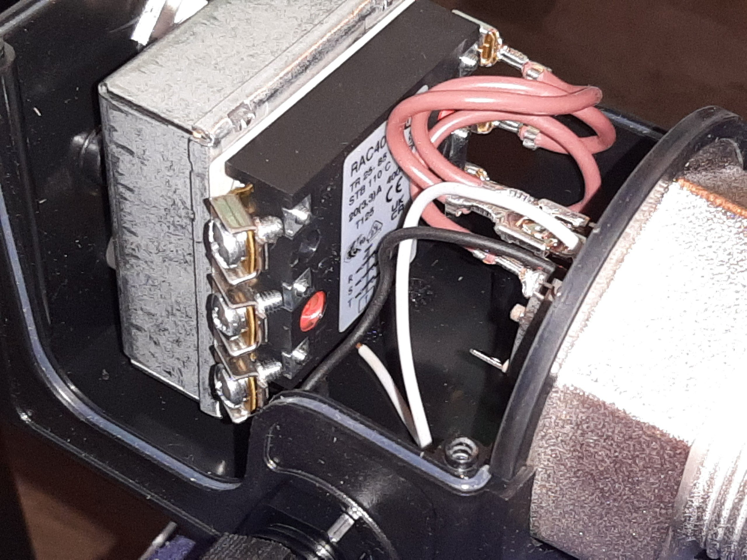

Potřeboval jsem topnou spirálu, tak jsem koupil pro změnu topnou jednotku Regulus typ ETT R - 19277 - 6 kW, zapojení do trojúhelníka 3x230 cena 5480,-
Na termostatu je typ RAC4011. Na spirále je sice zapojení trojúhelník pospojené plechem, ale na ten je jeden faston. Takže na 3x230 asi dobrý, ale na 1x230 uvidíme. U mě to bude právě 3x stejná fáze, tak uvidím v praxi.

Už to nejde editovat, ale zapojení je samozřejmě do hvězdy, ne trojúhelníka.
