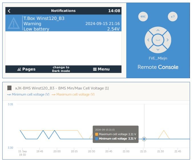

Před dvěma dny mi JK-BMS nahlásila Low Battery Warning s tím, že na baterii B3 je článek s nízkým napětím pod 2,54V.
Přímo na analytice JK-BMS nic nenajdu, protože tam je aktuální stav. A ten je OK.
A když se kouknu na VRM Portal, tak tam je v uvedené době, před i po - všechno v naprostém pořádku. Na baterce mi běží NEEY 4A (balance na JK-BMS vypnuta) a články jsou naprosto vyrovnané... v době poruchy SOC 86%. Budu to považovat za náhodnou chybu přenosu dat .. spojenou s povodněmi
? Nebo jste se někdo s tímhle chováním JK-BMS + Victron setkal?

Jestli ti to nahlasila BMS a vidis to v logu BMS tak to s victronem nesouvisi a asi bych zkontrolvoal balancni vodice. Jestli to videl jen victron a BMS ne, tak to mohla byt opravdu chyba prenosu.
Me obcas zdechne battery aggregator a pak victron odstavi nabijeni a musim aggregator zrestartovat. Ale chybu dat jsem ve victronu jeste nevidel

No je to notifikace jen od JK-BMS směrem do Victronu. Teoreticky to může být ještě nějaká chyba toho driveru. Takže kouknu do LOGu tam a uvidíme, co tam najdu.

Tak je to někde na trase mezi JK-BMS a Victron Venus a lokálně. Protože BMS tuhle chybu v logu nemá.

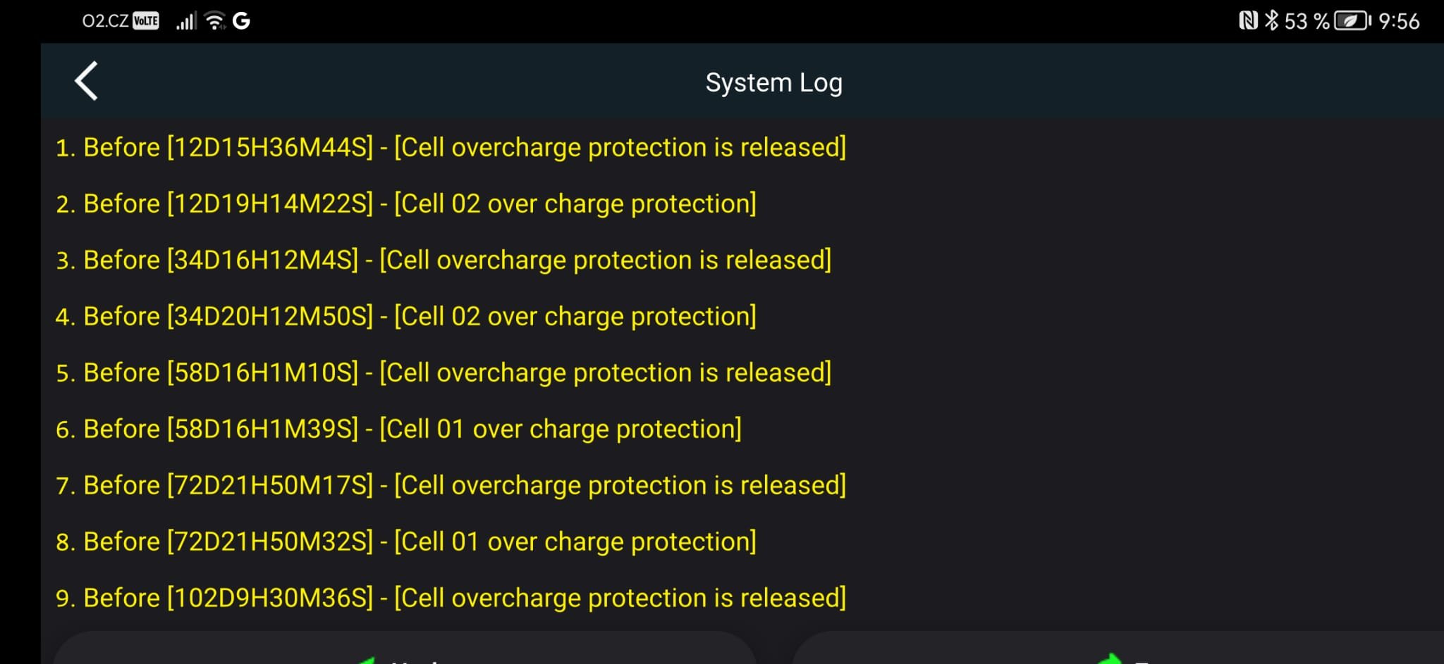

VRM mám nastaveno měření 1x za 5 minut, nikdy jsem nepátral po tom, jestli je to okamžité měření, nebo nějaký statistický průměr za těch 5 minut. Každopádně interní LOG obsahuje zase jiné chyby - Over Charge Protection - každých 22-24 dní. Na různém článku. A je zvláštní, že tu chybu uvolní jednou po 20 vteřinách, nebo také až cca. 4 hodiny. Tak nějak tomu nevěřím, ty čtyři hodiny by přece musely být vidět na VRM. Baterie mám paralelně, takže ten výpadek reálně nepoznám, nicméně ty 4 hodiny už bych měl na VRM u baterie vidět a tam nic není...

Fyzicky to je naprosto v pořádku úplně všechno. kontroloval jsem i přechodové odpory pod zátěží... a ono nic.
Teoreticky mohl ten stav OChP mohl nastat, kolem 15:00 dosáhly baterie 100% SOC a třeba BMS něco nechytila. Ale multimetrem zpětně nic nezměřím. VMR i Venus tuhle chybu nezachytila, takže mi ani nepřišlo žádné upozornění a já se o té chybě dozvěděl jen z tohoto LOGu.

Tak opět se hlásím ze stanoviště FVE. Jedná se o chybu komunikace RS485. Zrovna když jsem byl u toho tak se odpojily skoro všechny periferie, Victron se začal domáhat jejich smazání. Po Restartu vše naběhlo v naprostém pořádku, akorát se objevila ona známá hláška - Low Battery. Kontrolou konkrétní baterie - na Victronu rozdíl max 0,5 mV, Multimetrem vše OK. Tipnul bych si napájecí zdroj nebo kontakty někde u Raspberry.

Ztráta podstatné informace kvůli "rychlému čtení". Tak by se dalo nazvat toto téma a v klidu smazat. Včera se mi totiž tato chyba objevila znovu a tentokráte dvakrát!! Jenže díky tomu jsem si také všimnul dost podstatné informace - že se nejedná o článek v sestavě baterie Winst120_B3, ale že to je článek/baterie v RuuviTag, kterým monitoruji okolní teplotu.
Mám tam dva - jeden na teplotu v místnosti a druhý v izolační bedně s baterií. Proto mám ten první označený totožně jako ta baterie, jen T. před názvem. A včera se ozval i ten druhý. Prostě to chce jen vyměnit knoflikovou baterii
. Tak se omlouvám za nesmysl, JK-BMS i driver fungují bezchybně.
