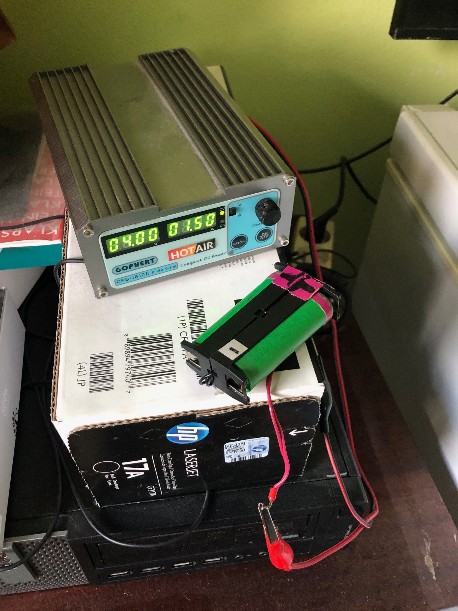

Ja mám https://www.hotair.sk/detail/laboratorn ... v-10a.html
Mám ho 4 roky, dokonale fachčí, používam ho od dotláčania jednotlivých článkov pri razročnom balancovaní packov, pri nabíjaní akupacku do bajku (na kontrolovaných 80% a nie úplne doplna) až po nabíjanie článkov do vapky. Doporučujem.
