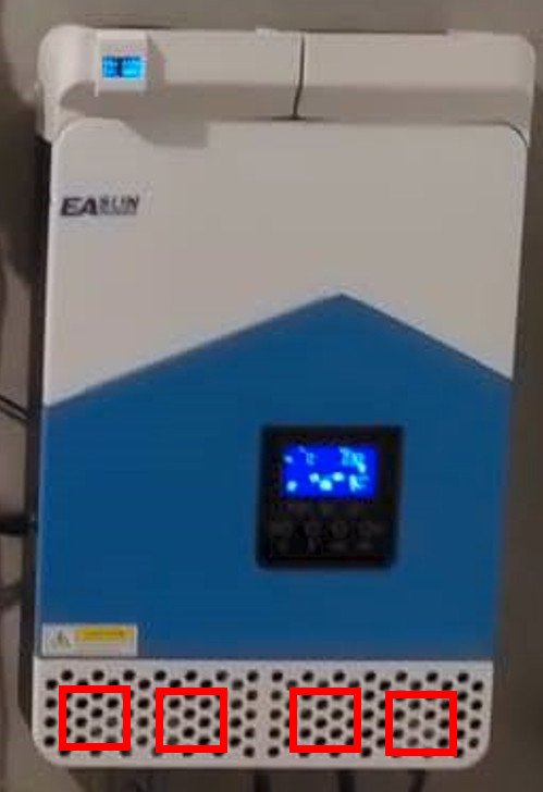

Ja som použil ventilátory 2xARCTIC P12 Max White, nemam žiadny problem, ale ten tvoj nadstavec ma zaujal, hodil by si sem súbor plsacmetelka píše: stř kvě 22, 2024 9:16 amPoužívám tento měnič asi 3 měsíce. Hned po prvních hodinách běhu šel kryt dolů a začal jsem řešit dle různých info z webu výměnu větráků za tišší. Výsledek je 2x 120mm tichý větrák na vytištěných nástavcích. Problém byl s měřením otáček, nové ventilátory jsou při obdobném průtoku asi 3x pomalejší. Invertor hlásil chybu na chlazení. Musel jsem tedy doplnit o obvod měření otáček, násobení příslušnou konstantou a vystavení tého hodnoty zpět invertoru. Obvod s ATTiny88 z Ali, doplněno o displej s hodnotou otáček ventilátorů.

2. Chlazení - jak to mám v rozvaděči i dole s baterkou, v technické, tak se stále dost hřeje i s těmi většími větráky, max. jsem vypozoroval 60°C (při současném dobíjení a odběru přes 5kW) co měnič reportoval. Vytiskl jsem si místo spodního krytu děrovaný, ale přidal bych na něj ještě tak 4 x 40mm větrák a obvod z Ali, který má čidlo teploty a při vyšší teplotě by mi ty větráčky rozběhl. Jen přemýšlím, kam se píchnout v měniči na 12V, neporadil by někdo? Jestli by odběr do 1A zvládl i výstup napájení COMM na tom RJ45 konektoru, nebo by bylo lepší najít někde např. na komunikační nebo hlavní desce 12V a píchnout se tam.
3. Přikládám STLka nástavce, včetně destičky pro plošňák a přílepku pro mini displej, který tam mám na zobrazení otáček. Plus spodní děrovaný kryt.
