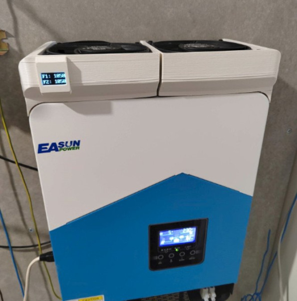

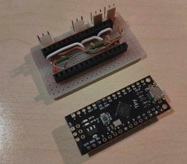

Inak som trochu upravil, tie vetilatory boli ozaj otravne a pridal som vetilator kvoli dvom HOTSpotom trafo a cievka vlavo odneho, este že nie polovodiče ale aj tak som pridal na chladení,, vid video na Youtube, neviem či možem pridat odkaz, tak skuste vyhladat "SMH II 7000VA polo marko"

Naozaj ukazuje o 0,2-0,3V viac. Ja mam Bulk 55V a Float 54,1V. Co je asi v reale 95-96% SOC
