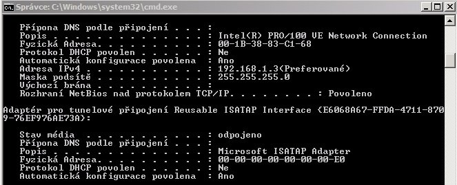

1. propoj notebook a cerbo naprimo bez routeru. ve windows v nastaveni sitovky by se to melo slinkovat na 100 mbps. Tim si overis ze pravdepodobne neni ethernet cerba v haji.

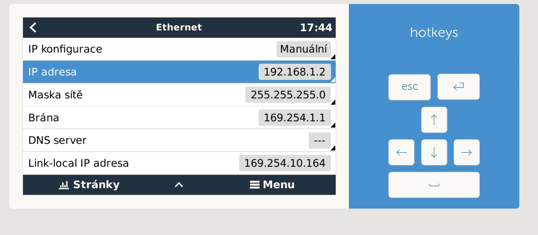

2. v cerbu nastav ip 192.168.1.2 v notesu 192.168.1.3 maska 255.255.255.0.

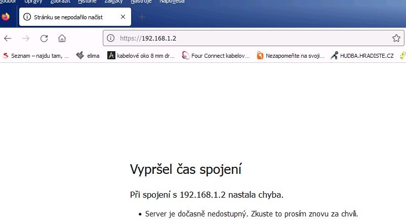

3. v prohlizeci dej 192.168.1.2 a mel by ses dostat do cerba. (vypni wifi v notesu)
pokud to nepojede, v prikazovem radku napis ping 192.168.1.2 -t
pak napis co se stalo.

Zadal jsem ip adresu jak do noťasu tak do cerba a nechťělo mě to navázat spojení. Nevyplnil jsem adresu DNS servu a brány.

jsou ve stejne siti, nepotrebuje dns ani branu, co ten ping?

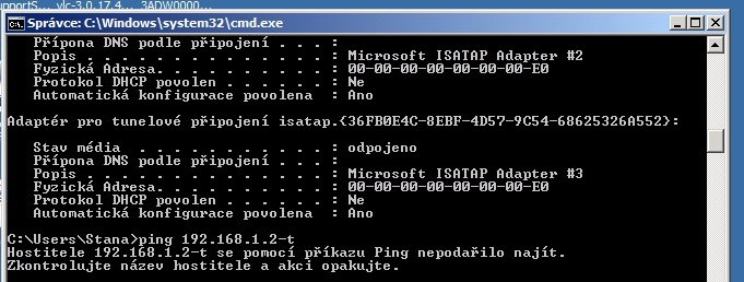

Napsalo mě to Hostitele 192.168.1.2-t se nepodařilo najít

Pred tim -t musi byt mezera.
Jak psal vyse kolega, pokud nemas alespon ty nejnutnejsi zaklady o sitich, tak se s nekym domluv, kdo se ti na to mrkne.
Prikaz ping je zaklad ...

Jenom ping 192.168.1.2
Bez toho -t na konci.

-t je na to, aby to pingalo porad, a ne jen 4 pingy ...

z toho mala co jde tak na dalku zjistit si myslim, ze tam dela brajgl ten ISATAP "tunelovani IPv6". co by mohlo pomoct je uplne vypnout protokol ipv6, ale na vlastni triko...
Tak oprava: IPv6 to asi nebude.

IP konfigurace zmeň na "Automatická" a pripoj k routeru.

nevím, školy nemám, ale obvykle je brána ve stejným rozsahu adres jako vlastní IP, a to jistě nemáš. Takže fakt, aspoň trochu teorie, není to atomová věda, ale takhle fakt ne...
navíc tady máš obrázek, viewtopic.php?p=243199#p243199 kde DHCP přidělilo NB adresu 10.0.1.39 a brána i dhcp je 10.0.1.138 , tak proč tam cpeš 192.168.x? fakt tudy cesta nevede, když to ani nedokážeš opsat. Takže znovu: ip adresa 10.0.1.třeba100, dhcp i brána 10.0.1.138 , podsíť 255.255.255.0 jenom sem si přewčetl tvojer příspěvky.

192.168 x x tam cpal na propoj notes cerbo bez routeru.
