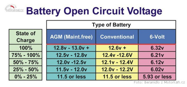

No a jak ten SOC měříš?
Pokud ho odvozuješ od napětí tak to se u olova nedá dle napětí zjistit, nebo lépe řečeno dá ale musíš tu baterku odpojit od všeho nechat 24h stát a pak změřit napětí a dle tabulky budeš orientačně vědět.
A nebo musíš měřit kolik energie do baterky nateklo a vyteklo pomoci smartshuntu a nebo BMV712 viz:https://shop.mypower.cz/victron-smartsh ... rect-14100 (BMV712 má navíc displej)
