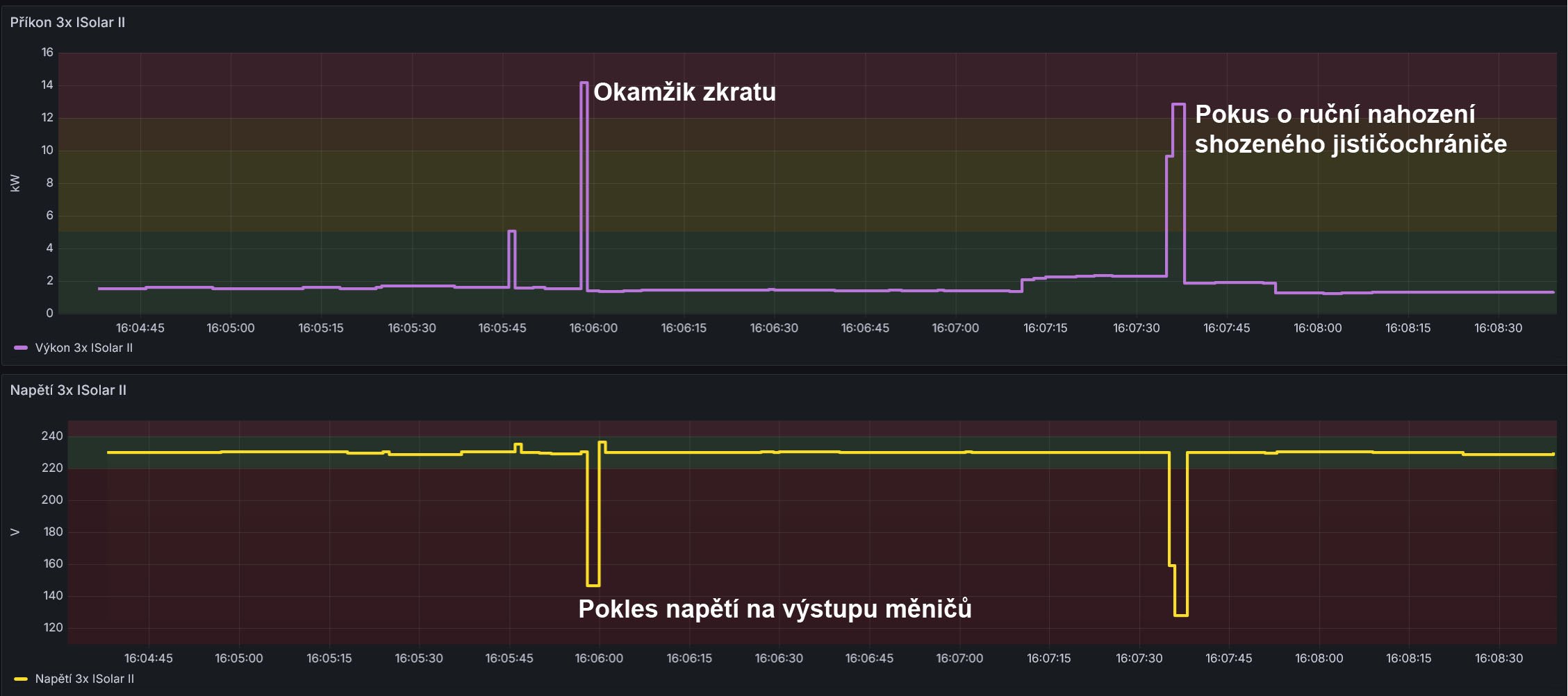

Tak nastala příležitost vyzkoušet něco, co člověk nerad zkouší. U pračky jištěné 16A jističochráničem došlo ke zkratu. Trval jen chvíli než jističochránič vybavil. Kdyby trval déle, řízené vypnutí elektrárny by pokračovalo až odpojením baterie.Takto došlo jen k odpojení FV panelů a vstupu DS do měničů.

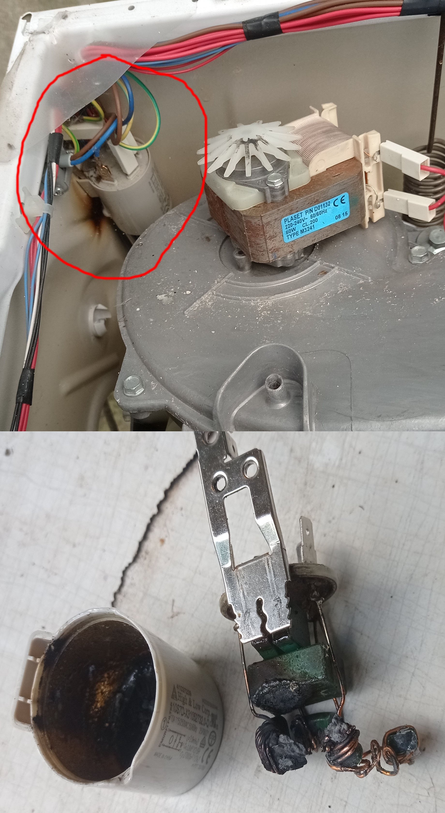

Kde je u pračky vada jsem zatím nezjistil. Kontakty pro konektory jsou neuvěřitelně zkorodované, tak příčinou klidně mohl být vysoký přechodový odpor a kdo ví, co pak šlo do motoru namísto tří fází z měniče. Výkonová část měniče vypadá v pořádku.

Dle návodu jsem pod šedým nevodivým povrchem hledal a našel ještě něco vodivého a pod tavidlem natahoval pájku s olovem tak dlouho, až se kontakty obnovily do stavu, ze kterého mám dobrý pocit:
Mezitím jsem našel závadu pračky - vstupní EMI filtr shořel. Vypadá to, že se roztavilo feritové jádro a dokonce přepálil i vodič cívky. Až od tohoto tepla se natavil kondenzátor pod cívkou. Že by 3f měnič pračky začal dávat takový bordel, který by vedl k přetížení filtru?
Za nový chtějí 25 EUR, tak zkusím čínskou náhradu za 5 EUR.

Tohle mi udělala myčka před pár lety, podle obrázku stejný kurvítko. Kurvítko jsem vyhodil, nové nedával, myčka už třetí rok jede dál.

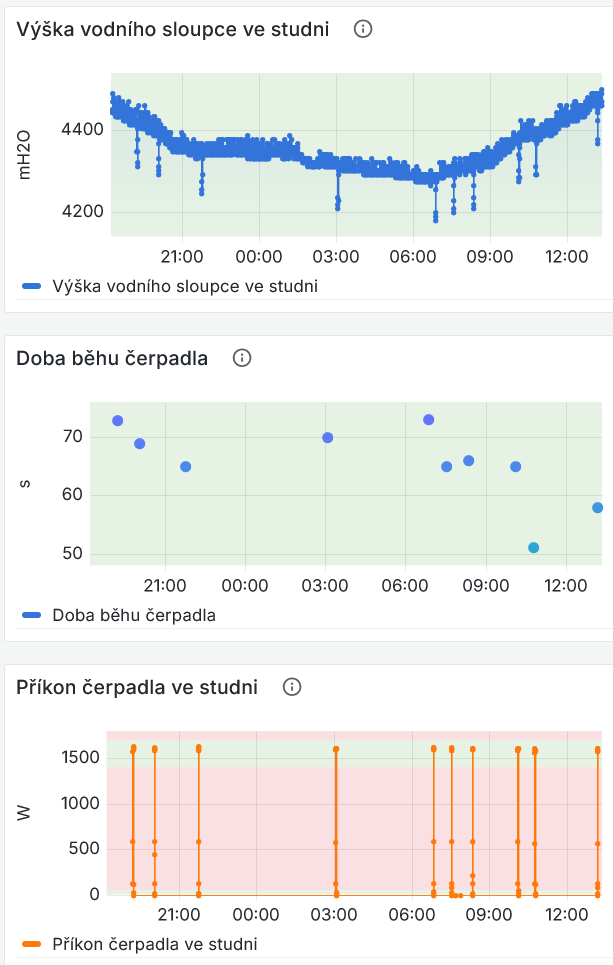

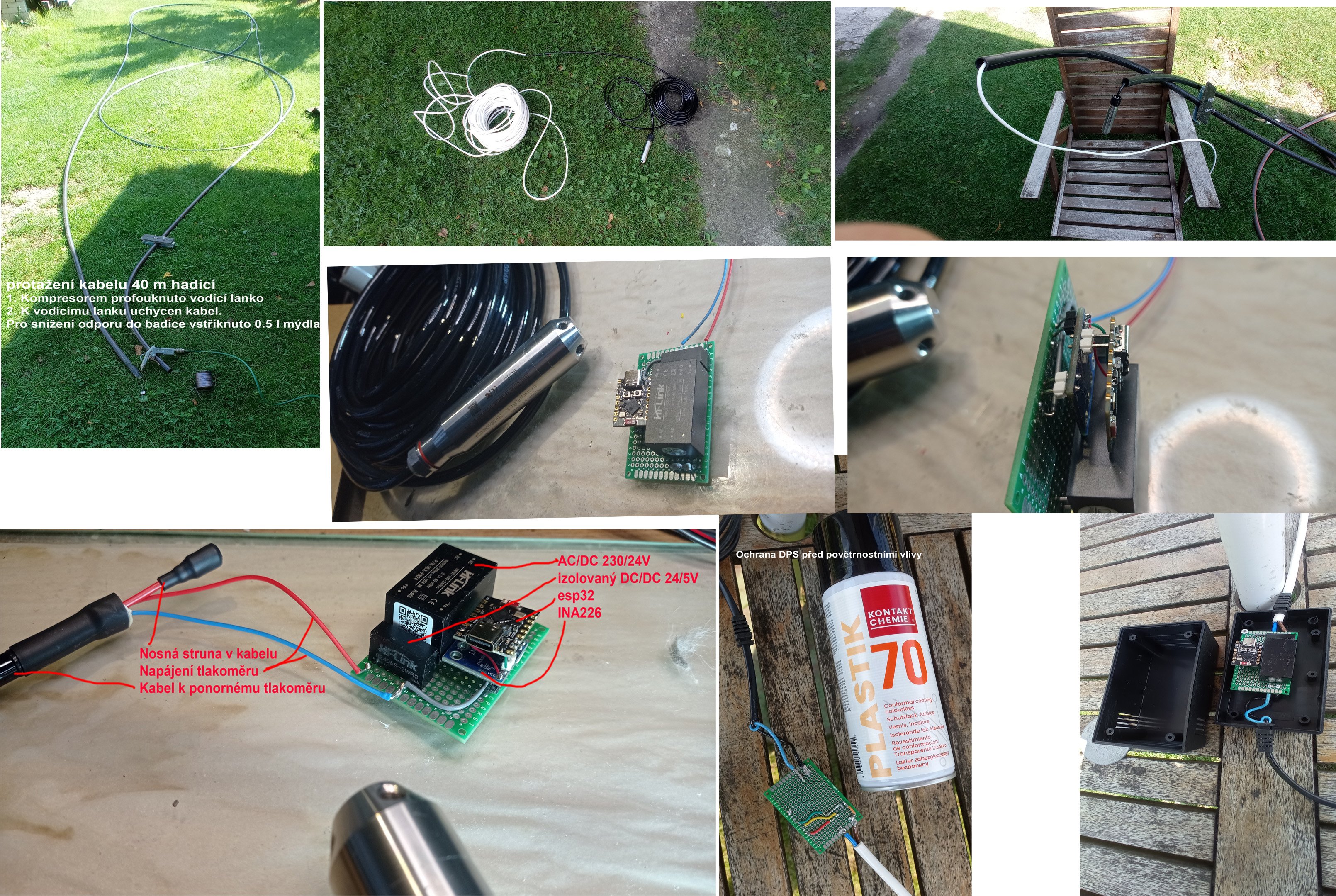

Dodělal jsem monitorování tlaku ve vrtané studni (110 mm/ 40 m) pomocí tlakoměru ponořeného cca 1 m ode dna:
Tlakoměr má proudový výstup 4-20 mA. Proto jsem:
1. Na tom INA226 jsem vyměnil jeho bočník 0.1 Ohm za 10 Ohm (po kalibraci 9 Ohm) aby bylo napětí na něm vyšší a snáze měřitelné.
2. integrace v espHome zobrazuje a posílá proud do HA pouze na tisíciny ampéru - tady by to bylo v rozsahu 0.004 - 0.020, tedy jen nějakých 16 hodnot. Nevím, jak to změnit, tak jsem to obešel - v konfiguraci jsem schválně uvedl 100x nižší hodnotu bočníku a tím jsou posílány hodnoty proudu 100x vyšší v rozsahu 0.400 - 2.000, tedy 16x100 = 1600 hodnot, což pro monitorování postačuje.
