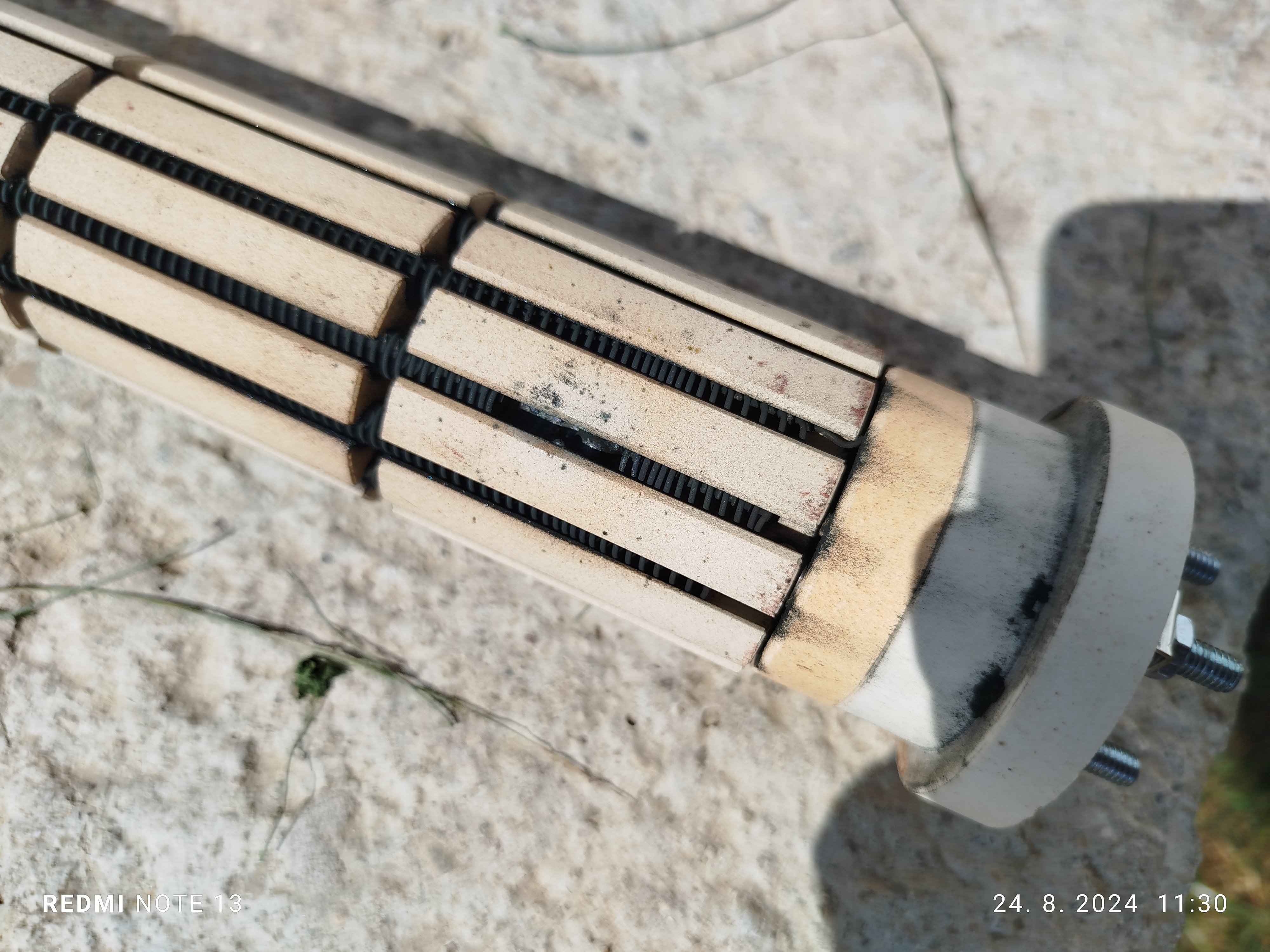

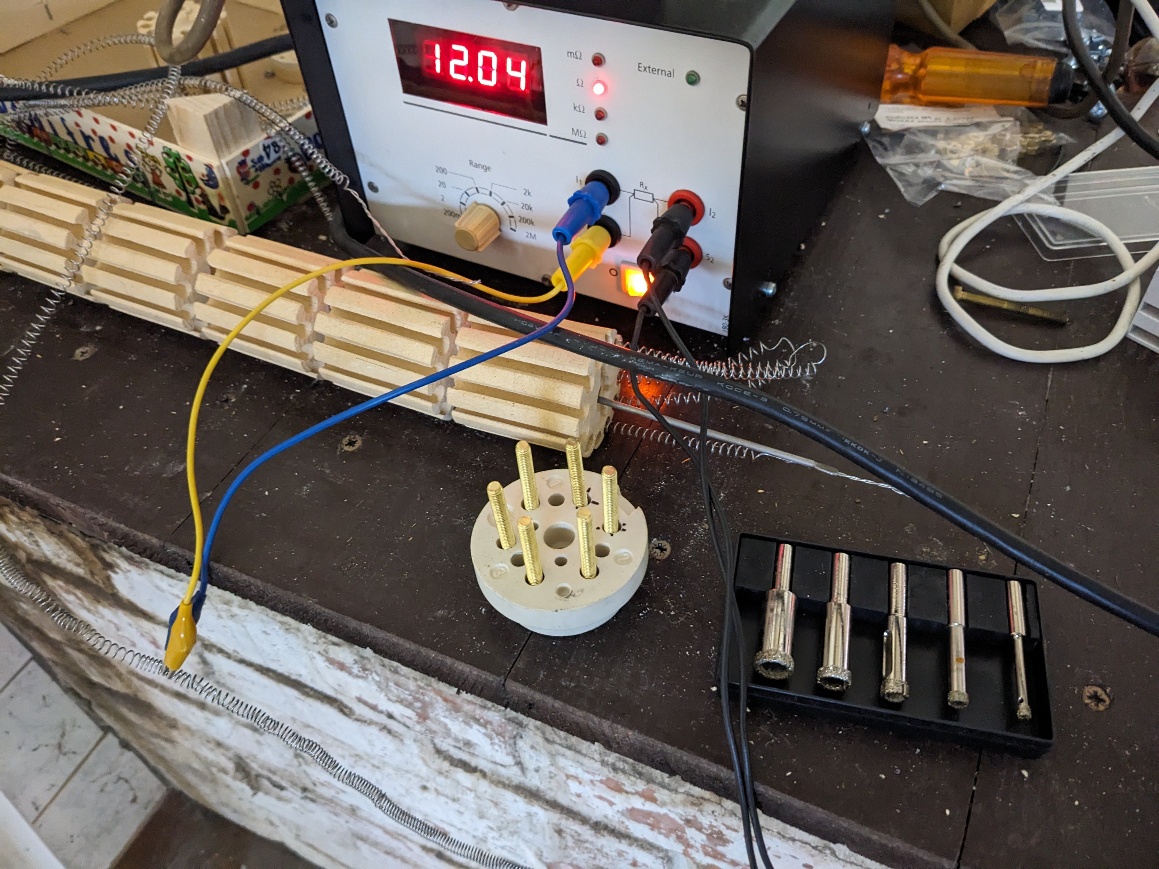

akurat mi zhorela zakazkova spirala od nadety.
v prevadzke cca 1,5 roku - samozrejme bez zaruky.
boli tam dva okruhy, 1,5kW 230V a 1kW 90V. ta 1kW 90V nebola vyuzivana, prepalila sa ta na 230V.
vybavil mi pri tom aj prudovy chranic, kto vie co sa tam vlastne odohralo, je tam aj rozraveny material.
je to uz druha spirala od nadety, prva 3x700W 230W je sice funkcna ale ma prasknuty keramicky clanok. teraz do bojleru isla original spirala 2,2kW od drazic co tam bola povodne. celkovo mi ta origo pride o hodne kvalitnejsia ako tie od nadety.
