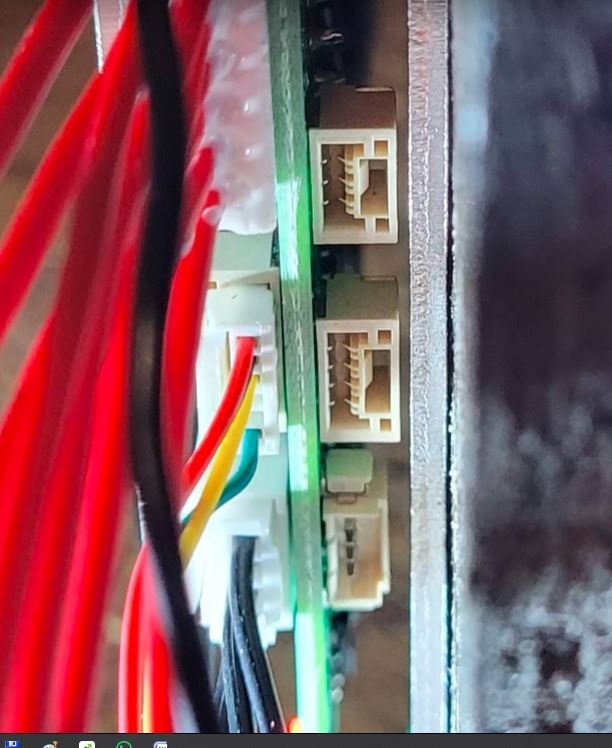

Zdravím pánové,
Řeším hodně podobný problém, koupil jsem si novou JK BMS B1A8S10P H-C, ale narážím na klasický problém tohoto výrobce a to nedostatek technické dokumentace. Koupil jsem si záměrně verzi s integrovaným chipem pro CAN kde jsem chtěl napřímo komunikovat s Invertorem. Ale zatím si ani nejsem jistý který konektor na BMS se ten správný pro CAN, podle všechno by měl mít 3piny, ale jelikož jsem nedostal kabel, tak to zatím nemohu otestovat.
Pokud máte někdo verzi H-C jako já, jaký je podle Vás konektor pro CAN bus komunikaci..?
Díky Petr.

Aha, tak to bych byl docela zklamany, počítal jsem když invertor ma komunikační port pro BMS podporujici CAN bus, tak jsem si připlatil za tuto verzi BMS s implementovaným CAN bus převodníkem a doufal že se dokážou domluvit..
Ale bohužel zatim ani nevim který konektor použít
Nebyl k tomu ani kabel, abych to mohl otestovat ..

mel by to byt Micro JST GH 1.25mm

@soami děkuji za radu s obrázky, pokusil jsem se tam dva přidat, konektory a výběr protokolu z nastaveni BMS ..

Bohuzel jsem pořád nezjistil jaký je to konektor, CAN potrebuje 3piny tak bych to tipnul na ten 3pol jak psal @glottis Micro JST GH, ale nedostal jsem ho v baleni, tak ho musim nekde objednat..
