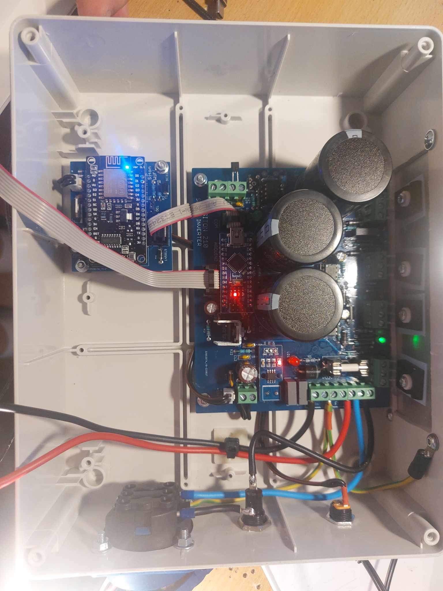

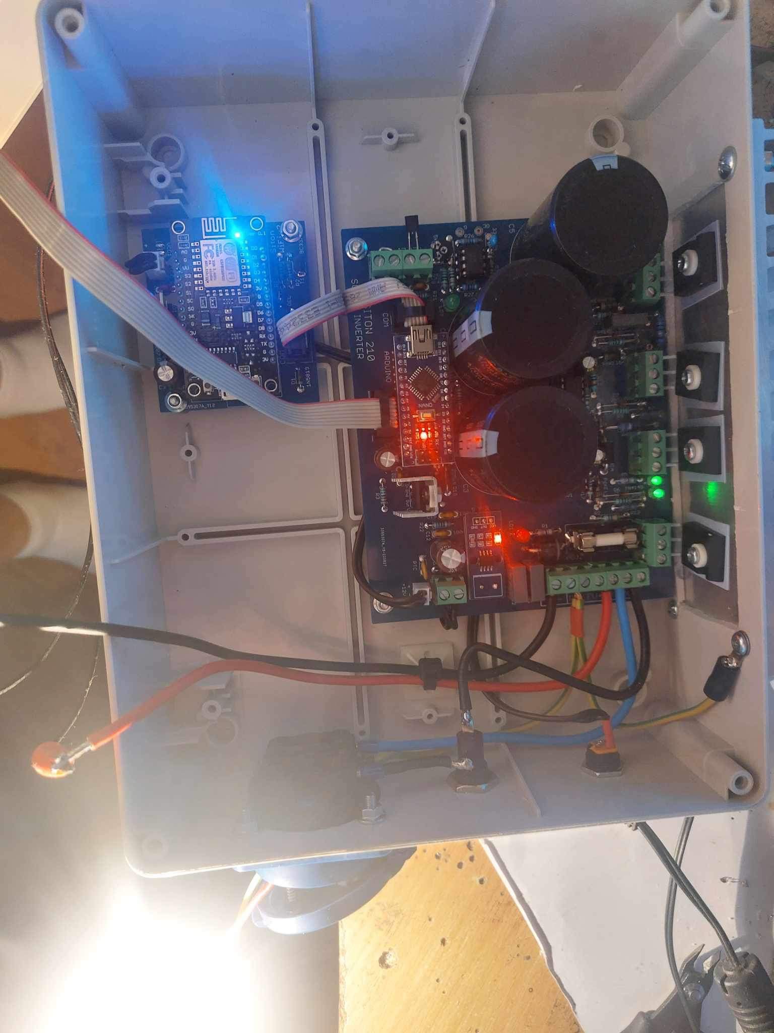

Zítra nafotím a přidám sem, díky za rady.
Edit: prozatím mám tyto fotky
- Příspěvky: 3663
- Reputace: 169
Re: Odchází spirály
No tak odpověď je jasná, siton má žlutozelený zapojen na svorkovnici DPS. odpověď byla výše zmíněna, jen zvolit správný průměr a dovést ho z rozváděče od uzemněnýho můstku na svorkovnici uzemnění sitonu zvenku.
