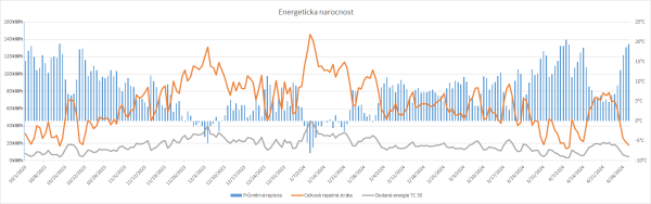

mam stejnej problem ... starej barak, kde se topilo plynem s rocni spotrebou 18MWh (kondenzak thermona 25kdz), a to jsem pred nastehovanim delal nove podlahy a podhledy vcetne zatepleni ... par let uteklo a barak se konecne finishuje. Projektantem mi bylo receno, ze bude mit 6.5kw tepelnou ztratu a ted nastava otazka, pokracovat s plynem a nebo si hrat s TC ... takze jsme vzal historicky data z meteorky za posledni rok (5min zaznamy teplot) udelal prumernou teplotu na hodinu. Tepelna ztrata byla vypoctena na -12°C venkovni a 20°C vnitrni, dopocital jsem TZ na zbytek venkovnich teplot (ano je to linearni a realnou hodnotu muze ovlivnit XX faktru, ale na prvotni odhadovou kalkulaci mi to staci). Podle toho jsem priradil dopocitanou TZ k prumerne hod teplote. Vzal jsem hodnoty vykonu toho grundiga co tu @ElektroEzs daval a cele jsem to prohnal pythonem ... a vysledek je zdeTomHC píše: čtv srp 08, 2024 7:41 amMňa by celkom zaujímali reálne skúsenosti s TČ monoblokom takejto cenovej kategórie prevádzkované na kúrenie do podlahovky, ja osobne som 140 metrov nad morom, zimy mierne, hlavne hmly, inverzie a výraznejšie pod nulou len pár dní v roku - viem urobiť priemery za posledných 10 rokov z meteostanice. Hlavne cca aký COP sa dá očakávať. Žiaľ, nemám čidlo na výstupe a spiatočke z podlahovky, a teraz to nemám ako zmerať. Ale predpokladám, že to bude cca 30°C okolo 0°C vonku. Strop 25 cm vata, podlaha 9cm EPS, obvodové múry Ytong 250 + EPS 12cm.
soucasna cena plynu 1740/MWh
soucasna cen VT - 6.9kc | NT - 4.3kc (sazba D25d) - pro vypocet jsem zatim vzal prumer, ale bylo by moznej jen nahrivat pres NT
porovnani energeticke spotreby na den vs spotreby pro TC s vystupem 30°C , doplneno o prumernou denni teplotu jak jsem rekl na zacatku je to pouze orientacni, dost faktoru tam neni zahrnuto + pouzil jsme papirove hodnoty cerpadla, realita muze byt jina a mel bych treba ten vykon podseknout o 10%
- Příspěvky: 4229
- Reputace:961
Super, potvrdzuje to moje výpočty, že dokonca aj s jednotarifom je kúrenie s TČ o niečo výhodnejšie ako plyn s aktuálnymi cenami. Uvidíme kam sa cena plynu pohne v najbližších rokoch. Tipujem že green lobby bude tlačiť na zvyšovanie cien plynu, potom by sa ekonomika TČ zlepšila (aj keď za akú cenu...).

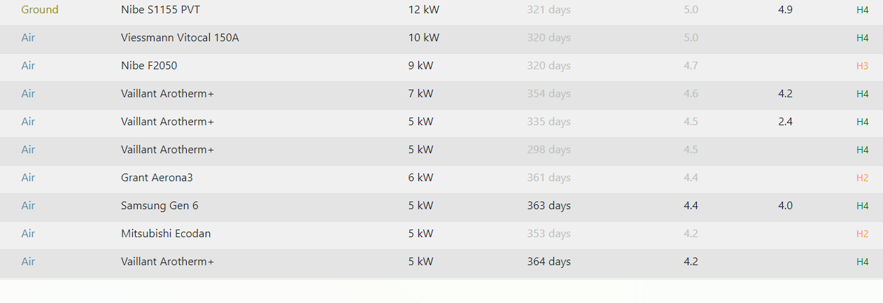

Reálne COP jednak dosť zaleži od nastavenej teploty a lokality ale nepredpokladám vyššie ako cca 2.5 aj to je možno veľa. Vcelku zaujímave je že som tento údaj na nete temer nenašiel .... Osobne síce preferujem podstatne zvučnejšie značky ale toto je podľa mňa absolútne základný údaj pre tepelko/klimu ktorý byl mal byť uvedený na vrchu. Otázka je aj účinnosť pri povedzme -15 C. Tepelka bez hyperheating znizuju vykon uz cca pri 0 C a mierne nižšich teplotach.Antrac1t píše: ned srp 11, 2024 12:56 ammam stejnej problem ... starej barak, kde se topilo plynem s rocni spotrebou 18MWh (kondenzak thermona 25kdz), a to jsem pred nastehovanim delal nove podlahy a podhledy vcetne zatepleni ... par let uteklo a barak se konecne finishuje. Projektantem mi bylo receno, ze bude mit 6.5kw tepelnou ztratu a ted nastava otazka, pokracovat s plynem a nebo si hrat s TC ... takze jsme vzal historicky data z meteorky za posledni rok (5min zaznamy teplot) udelal prumernou teplotu na hodinu. Tepelna ztrata byla vypoctena na -12°C venkovni a 20°C vnitrni, dopocital jsem TZ na zbytek venkovnich teplot (ano je to linearni a realnou hodnotu muze ovlivnit XX faktru, ale na prvotni odhadovou kalkulaci mi to staci). Podle toho jsem priradil dopocitanou TZ k prumerne hod teplote. Vzal jsem hodnoty vykonu toho grundiga co tu @ElektroEzs daval a cele jsem to prohnal pythonem ... a vysledek je zdeTomHC píše: čtv srp 08, 2024 7:41 amMňa by celkom zaujímali reálne skúsenosti s TČ monoblokom takejto cenovej kategórie prevádzkované na kúrenie do podlahovky, ja osobne som 140 metrov nad morom, zimy mierne, hlavne hmly, inverzie a výraznejšie pod nulou len pár dní v roku - viem urobiť priemery za posledných 10 rokov z meteostanice. Hlavne cca aký COP sa dá očakávať. Žiaľ, nemám čidlo na výstupe a spiatočke z podlahovky, a teraz to nemám ako zmerať. Ale predpokladám, že to bude cca 30°C okolo 0°C vonku. Strop 25 cm vata, podlaha 9cm EPS, obvodové múry Ytong 250 + EPS 12cm.

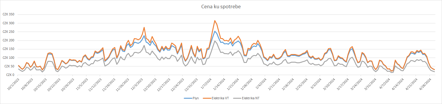

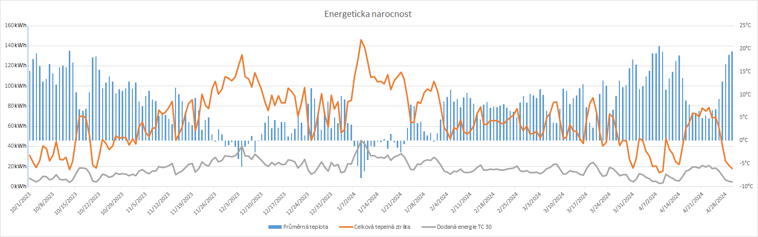

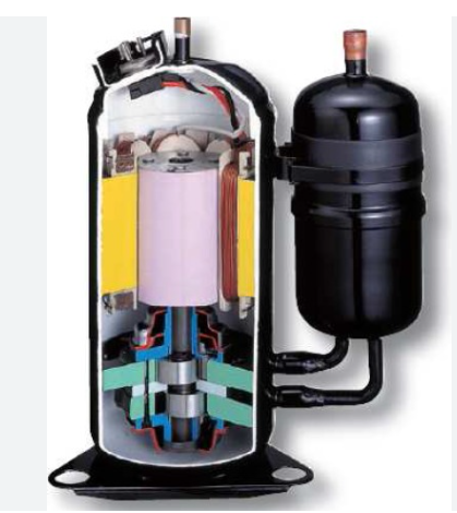

Kdybych vedel ze to bude makat v pohode vzal bych jedno rezervni, je fajn ze tam dali alespon dvourotacni kompresor. To je fakt ze tak 8tis bude material na pripojeni

OT - je to dvojitý rotační. Ten termín "dvourotační" zřejmě vzniknul špatný překladem "twin rotary" Stejně jako je používání "kilowatpíků", místo kilowatů peak. Jakoby peak byla nějaká jednotka.
Sorry za OT.
Sorry za OT.

Ano spravne je dvojity rotacni:-)
soami píše: ned srp 11, 2024 12:26 pmOT - je to dvojitý rotační. Ten termín "dvourotační" zřejmě vzniknul špatný překladem "twin rotary"
Sorry za OT.

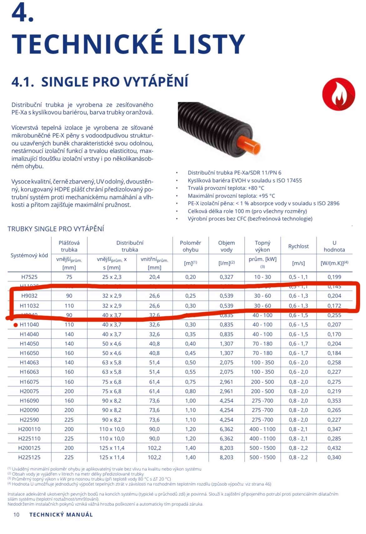

Jake mate delky potrubi od monobloku do technicke mistnosti? Nejblizsi trasu mam cca 12m skrze zed do garaze a pak garazi ale relativne blizko sousedi. Dalsi varianta je za barak kde by to nikoho nerusilo ale tam je delka 20m z toho cca 4m v zemi. Nejradsi bych koupil split ale ten za tyhle penize nesezenu
Dokaze nekdo spocitat tlakovou a tepelnou ztratu na potrubi Alpex 32x3 v delce 20m prevyseni cca 2,8m.
4m v zemi bych dal dal do kaucuku 13mm a kopoflex a volny prostor vyplnil penou na studny, 3m by bylo v miralonu 13mm v 16cm sedem EPS a 13m v miralonu 13mm na pude a zahrunuty ve strope cca 25-30cm foukane vaty.

Tak zrovna s tímhle ti můžu pomoci: mám vedení tepelka Alpexem 32 v délce 13m a tepelku to nečiní sebemenší problémy. ALE: celé je to absolutně bez jakýchkoliv spojek či kolínek v jednom kuse od výstupu ztepelka až po 3-cestný ventil v technické místnosti. Trubku jsem musel vést pod stropem z technické místnosti přes předsíň, WC, koupelnu, nad vanou vysekat díru do zdi aby byl možný plynulý ohyb dolů a ven přes zeď k tepelku. Tepelko mám umístěno 2 metry od plotu. Soused sice nic nenamítal, abych ho měl namířeno klidně směrem k jeho baráku, nicméně radši jsem jej namířil tak, aby foukalo rovnoběžně s plotem. U souseda za plotem to víceméně není slyšet, několikrát jsem se ujišťoval.ElektroEzs píše: pon srp 12, 2024 5:18 pmJake mate delky potrubi od monobloku do technicke mistnosti? Nejblizsi trasu mam cca 12m skrze zed do garaze a pak garazi ale relativne blizko sousedi. Dalsi varianta je za barak kde by to nikoho nerusilo ale tam je delka 20m z toho cca 4m v zemi. Nejradsi bych koupil split ale ten za tyhle penize nesezenu

Inspiruj se u výrobců před-izolovaných potrubí, to co chceš se dělá i hotové, tam jsou výpočty (spíš tabulky) dělají i velkou trubku kterou vedou dvě malé jedná tam a jedna zpátky a vyplněné pěnou, tam uvidíš jak daleko od sebe co mají za izolaci, ... Jestli si pamatuju správně například pipelife to má v katalozích pěkně. Těch tvých 13 izolace je málo, jako nouzové řešení zmenši průřez té dlouhé cesty abys měl víc izolace a přidej na výkonu čerpadla. Tam kde se ti vejde dost velký průřez tam ho použij, tam kde málo uber vody, přidej izolace. Pamatuj že největší vliv má a ta první izolace u skládaných, první 2-5mm co se dotýkají trubky mají největší vliv. Když dáš mizernou první vrstvu, už to ani vata v druhé vrstvě nezachrání. Kde to půjde používej rovnou vatu s hliníkovou fólií. Porovnej rozdíl příkonu čerpadla (pro menší průřez) za zimu a ty ztráty, někde najdeš průsečík a to bude tvé optimum. Chce to vědět průměrnou teplotu topné vody...ElektroEzs píše:Jake mate delky potrubi od monobloku do technicke mistnosti? Nejblizsi trasu mam cca 12m skrze zed do garaze a pak garazi ale relativne blizko sousedi. Dalsi varianta je za barak kde by to nikoho nerusilo ale tam je delka 20m z toho cca 4m v zemi. Nejradsi bych koupil split ale ten za tyhle penize nesezenu

Bezne sa robia potrubia v dlzke 15-20m. Vela zavisi od tlakovej straty a vykonu TC, pretoze pri maxime potrebujes pretlacit okruhom prislusne mnozstvo vody.
Vypocet je jednoduchy, pre 1m vysky pridaj 10m dlzky potrubia. Pri TC do 7kw by mal vyhovovat alpex 32, pri vyssich vykonoch by som zvacsil priemer potrubia na 40 alebo viac. Netreba zabudnut aj na tlakove straty na filtroch, kalorimetri, ventiloch.
https://www.copely.com/tools/flow-rate-calculator/
Pri exterierovych instalaciach sa da kupit ALPEX s izolaciou a cele to umiestnit v izolovanej sachte. Napr. mozes pouzit KOPOFLEXovu sachtu alebo DN160 s izolaciou
. Poor-man ulozi do Uckoveho zlabu, zastrieka izol.penou a zaklapne.
K SCOPu, na slovensku sa da dosiahnut 3-4. Ale chce to invertorove TC. Napr.
Ja mam v garazi nachystany Invertor monoblok s R290, vysledky dam po sezone. Plyn necham len ako zalohu.

Tak jsem koukal na datalist a pri pouziti chranicky 90mm to vychazi trubka 32mm a izolce 22mm. A stejne to maji i v datalistu variantu 90 a 110mm. Dam kazdou trubku zvlast do chranicky 90mm aby se s tim lepe manipulovalo.
Na pude necham taky 22mm izolaci a jeste zahrnu do vaty. Tak snad to bude nejak fungovat.

Na výkon 8kW při teplotním spádu 5st potřebuješ okruhem za hodinu protlačit cca 1,5m3 vody.To není pro běžné oběhové čerpadlo problém.
