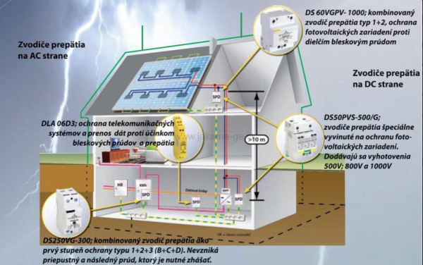

Re: Blesk uderil primo do domu s FVE - Dolní Bečva
Taka otazka, predpokladajme, ze mate dom (stvorec podorys) s plechovou strechou, s bleskozvodom s 2 alebo 4 zvodmi.
Teraz si namontujete FVE - panely na tej plechovej streche a vodice tahate do rozvodnice do poistkovych odpinacov, potom do prepatovej ochrany (pre plechovu strechu typ1+2) a do DC vypinaca - nieco podobne napr.: https://www.jakama-ge.sk/p/dc-box-esb-p ... olar-boost.
A teraz ta otazka, uzemnenie na prepatovku pripojite na existujuce uzemnenie domu, alebo nebodaj ako je na obrazku na uzemnovaciu sustavu domaceho el. rozvodu ako je na obrazku ? Mne sa nepacilo ani jedno toto riesenie a preto som doma na dvore vykopal nove samostatne uzemnenie a prepojil ho s prepatovkou v uvedenej rozvodnici.
Ako to mate vy ?
Ako to mate vy ?
No, přepěťovka snižuje rozdíl potenciálů. Doma máš vše pospojené, ale pracovní vodiče logicky nejde, bys je akorát tak vyzkratoval, takže SPD je pospojí jen když bude napětí moc velké. Chceš tam minimální rozdíl napětí, aby to nechtělo cestovat kudy nemá. Jedno jiskřiště můžeš mít v přepěťovce a jiné nezamýšlené "jiskřiště" v měniči, který je na to samé MET připojen přes další vodiče taky a asi chceš, aby to raději skočilo v té SPD a ne v tom měniči. Takže já mám tak, jak doporučuje výrobce, což je v podstatě ten obrázek. Nejsem ale studovaný profík na hromosvody, tak netuším, jak je to ofiko správně.
- Příspěvky: 3933
- Reputace:525
spravne je to podle obrazku, vse spojit na MET. Delat si na to specialni zemnic mi neprijde uplne stastny reseni. Pri uderu muze mit jiny zemnic uplne jiny potencial nez zem v baraku
