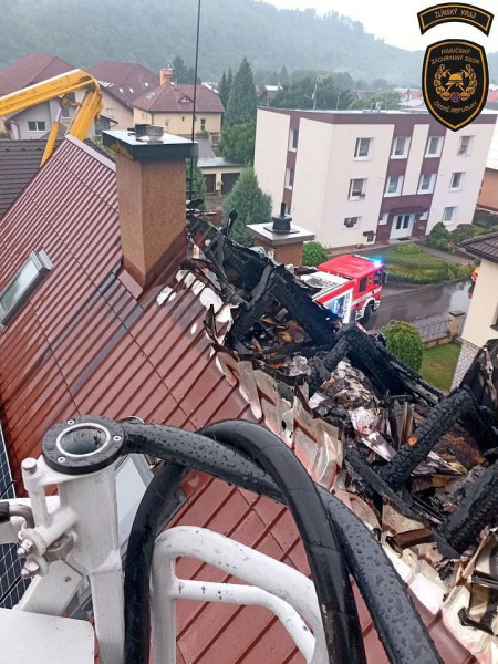

Jakpak asi dopadla fve a spotrebice uvnitr? Skoda 700 tisic to me prijde jen snad ta strecha.

Myslím si, že jde o vyukový případ jak plechová střecha je větší svodič než tyč do které to práskne.Už vím proč se na hřebeny dává vodorovně drát. Pokud tento dopad blesku na střechu někdo umíte více odborně okomentovat, směle do toho. Je to zajímavý, ale smutný když to někoho potká. Jde vidět také, že požár měl překážku ve formě zateplení skelnou vatou. Oprava vypadá opravdu draze.

A do statistiky hasičů se to zapíše jako požár FVE (hořel objekt s instalivanou FVE).
1080Wp jih sklon 90°, 2280Wp jih sklon 5°, Victron Smartsolar 100/20 a SmartSolar 150/45, Multiplus II 3000/48, Cerbo-S GX, Smartshunt, LiFePO4 48V 120Ah, JK-BMS.
- Příspěvky: 7027
- Reputace:986
Re: Blesk uderil primo do domu s FVE - Dolní Bečva
Nezapíše, FVE nehořela ...
- PetrDubi
- Příspěvky: 1887
- Reputace:329
To je fakt, ale kdyby ta FV začala hořet od té střechy (střecha zapálila FV), tak hned do statistik přibyde požár FV.

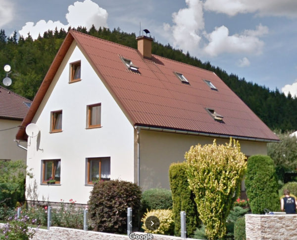

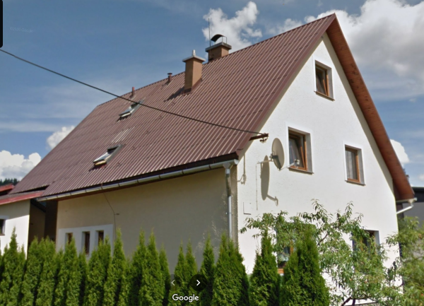

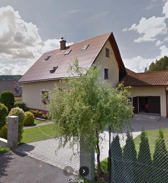

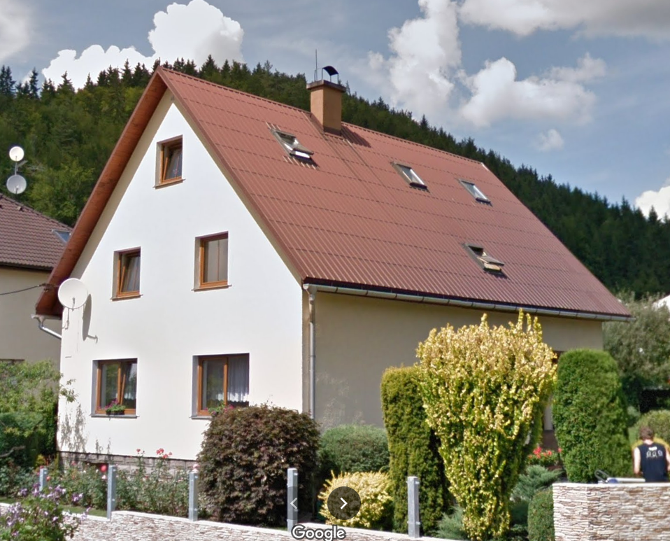

Vidím dobře, nebo je tam na celé střeše jenom jeden jímač, jeden svod a jedno uzemnění?
To je hromostvod jenom kvůli papíru pro pojišťovnu ne.
- JozefSK
- Příspěvky: 390
- Reputace:65
eman, presne tak, iba jeden zvod: Foto z google street.
Na tak velky dom, by tam kludne mohli byt 4 zvody v rohoch ... a zo zberacej tyce zvody po hrebeni na oba konce strechy ...

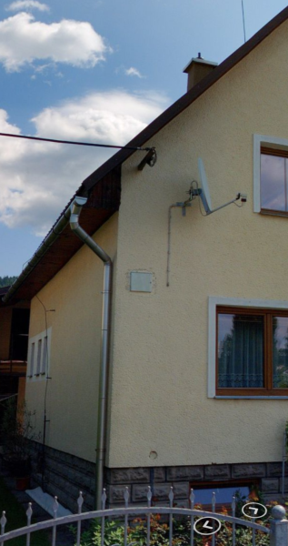

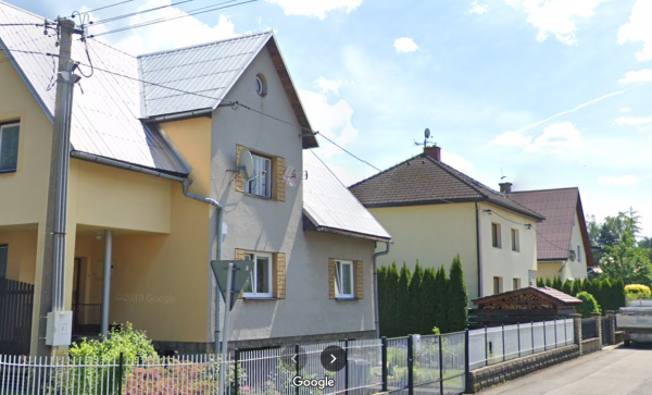

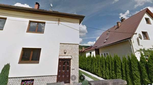

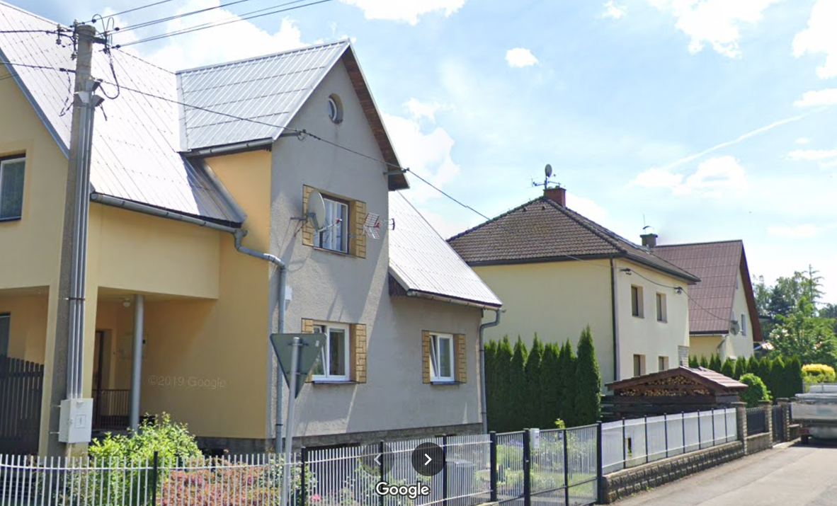

Ale zaujal ma este jeden aspekt. Susedny dom.
Jednak je velmi blizko na interakciu blesku do jeho elektrizacnej sustavy a zvlast, ked som si vsimol pre mna netypicky rozvod DS. Ten rozvod nie je tahany po stlpoch pred domom, ale kablom s odbockami na konzolach "od domu, k domu". Teda, neprislo k poskodeniu aj el. sustavy vo vedlajsom dome - domoch ?
jj, v okoli takovych domu tu mam dost. Tak se to delalo driv no. Kdyby to byla taskova strecha bez FVE tak to mozna vyjde do kuzelu pod tim ale na plechu urcite ne.
