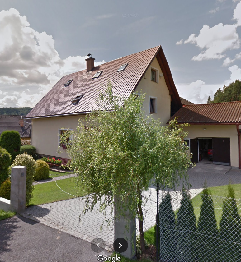

Vidím dobře, nebo je tam na celé střeše jenom jeden jímač, jeden svod a jedno uzemnění?
To je hromostvod jenom kvůli papíru pro pojišťovnu ne.

eman, presne tak, iba jeden zvod:
Foto z google street.
Na tak velky dom, by tam kludne mohli byt 4 zvody v rohoch ... a zo zberacej tyce zvody po hrebeni na oba konce strechy ...

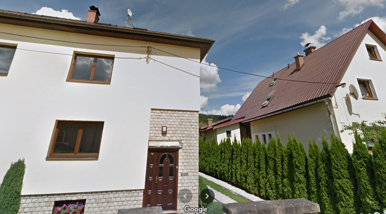

Ale zaujal ma este jeden aspekt. Susedny dom.
Jednak je velmi blizko na interakciu blesku do jeho elektrizacnej sustavy a zvlast, ked som si vsimol pre mna netypicky rozvod DS. Ten rozvod nie je tahany po stlpoch pred domom, ale kablom s odbockami na konzolach "od domu, k domu". Teda, neprislo k poskodeniu aj el. sustavy vo vedlajsom dome - domoch ?
Naposledy upravil(a) JozefSK dne pát srp 09, 2024 2:02 pm, celkem upraveno 2 x.

jj, v okoli takovych domu tu mam dost. Tak se to delalo driv no. Kdyby to byla taskova strecha bez FVE tak to mozna vyjde do kuzelu pod tim ale na plechu urcite ne.
