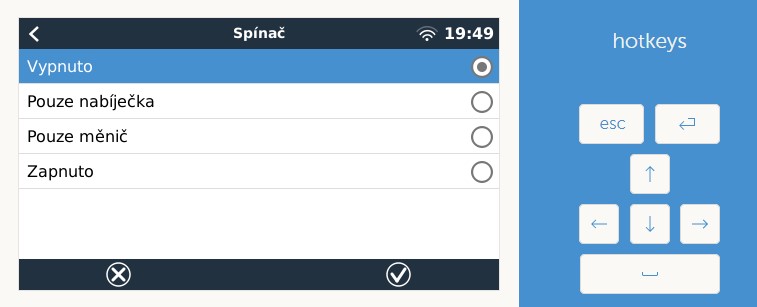

Ahoj mám zajímavý problém a to, že se mi střídač z ničeho nic sám vypne. Přesněji přejde do stavu "Vypnuto" viz obrázek.
Stalo se to asi 3x v průběho třech měsíců, naposledy tento víkend. Vždy je to v noci, když je minimální odběr cca 90 až 140W. V historii jsem nenalezl žádný alarm, který by vypnutí předcházel. Problém je pak se zapnutím, protože to lze zapnout jen přes PC nebo webové rozhraní. Ale to je problém, když je celý barák bez elektřiny. Když střídač vypnu integrovaným vypínačem a pak po chvilce zapnu do polohy I, stejně přejde do stavu "Vypnuto".
Nemáte někdo nějaký nápad?

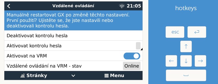

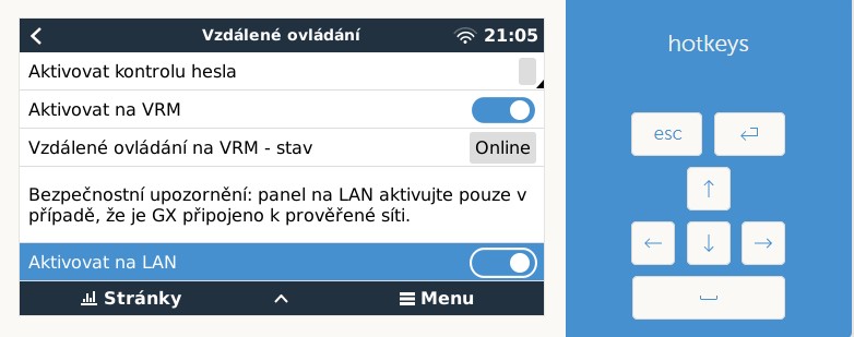

Je na VRM povolene alebo zakazane ovladanie menica ? - povolené viz obrázky Je zapnuta alebo vypnuta obojsmerna komunikacia ? - navedeš mě prosím, kde to najdu ?

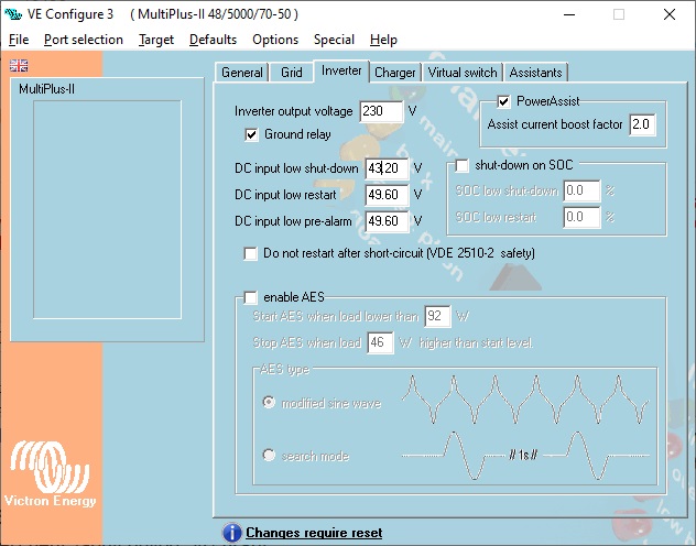

AKo su nastavene limity na vypnutie pri poklese napatia ? - navedeš mě prosím, kde to najdu ?

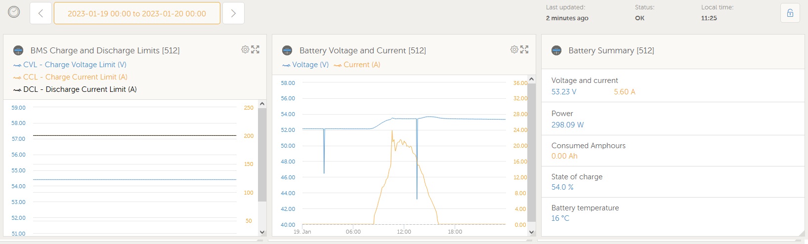

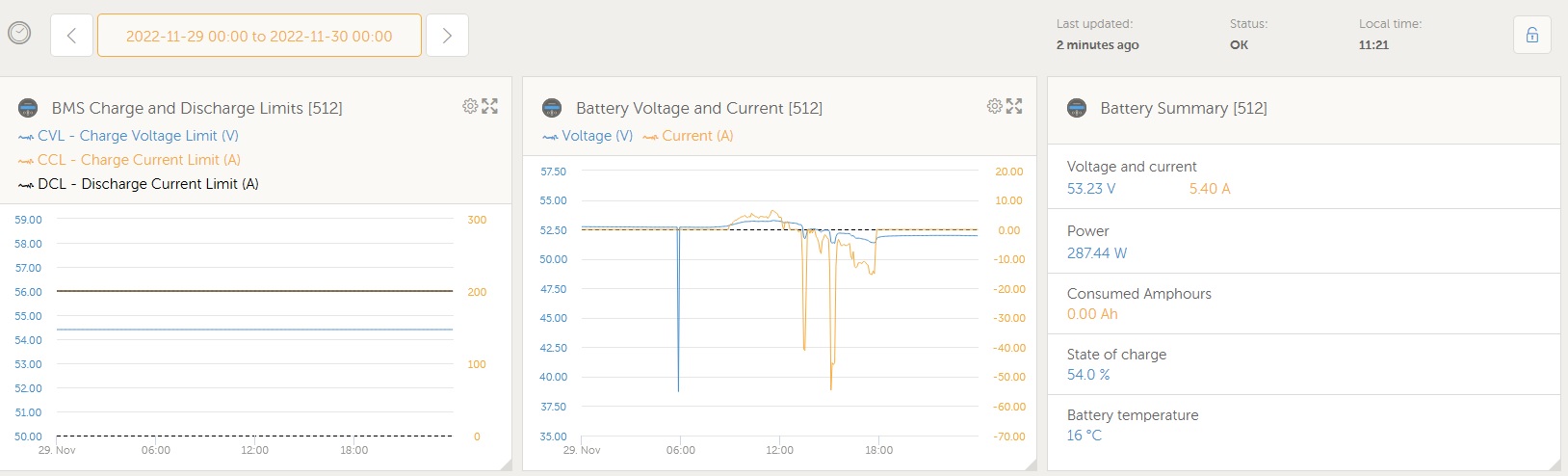

Děkuji za tipy. Trochu jsem pátral a hledal v logu a grafech. Díky zabezpečovačce, která mi hlásí výpadek elektřiny jsem dohledal přesné časy výpadků. Důvod je opravdu napětí baterky, které klesne na krátkou dobu pod mez aktivující vypnutí střídače.
Problém 1: podle mého je problém v BMS, která pošle do měniče nesmyslné napětí a pak dojde k výpadku. Je divné, že odběr je minimální, takže k poklesu napětí není žádný důvod. viz grafy Problém 2: podle nastavení viz obrázek, by se měl měnič opět nahodit jakmile napětí přesáhne 49.6V, ale k tomu nedošlo. Máte někdo nápad jak dál postupovat ?

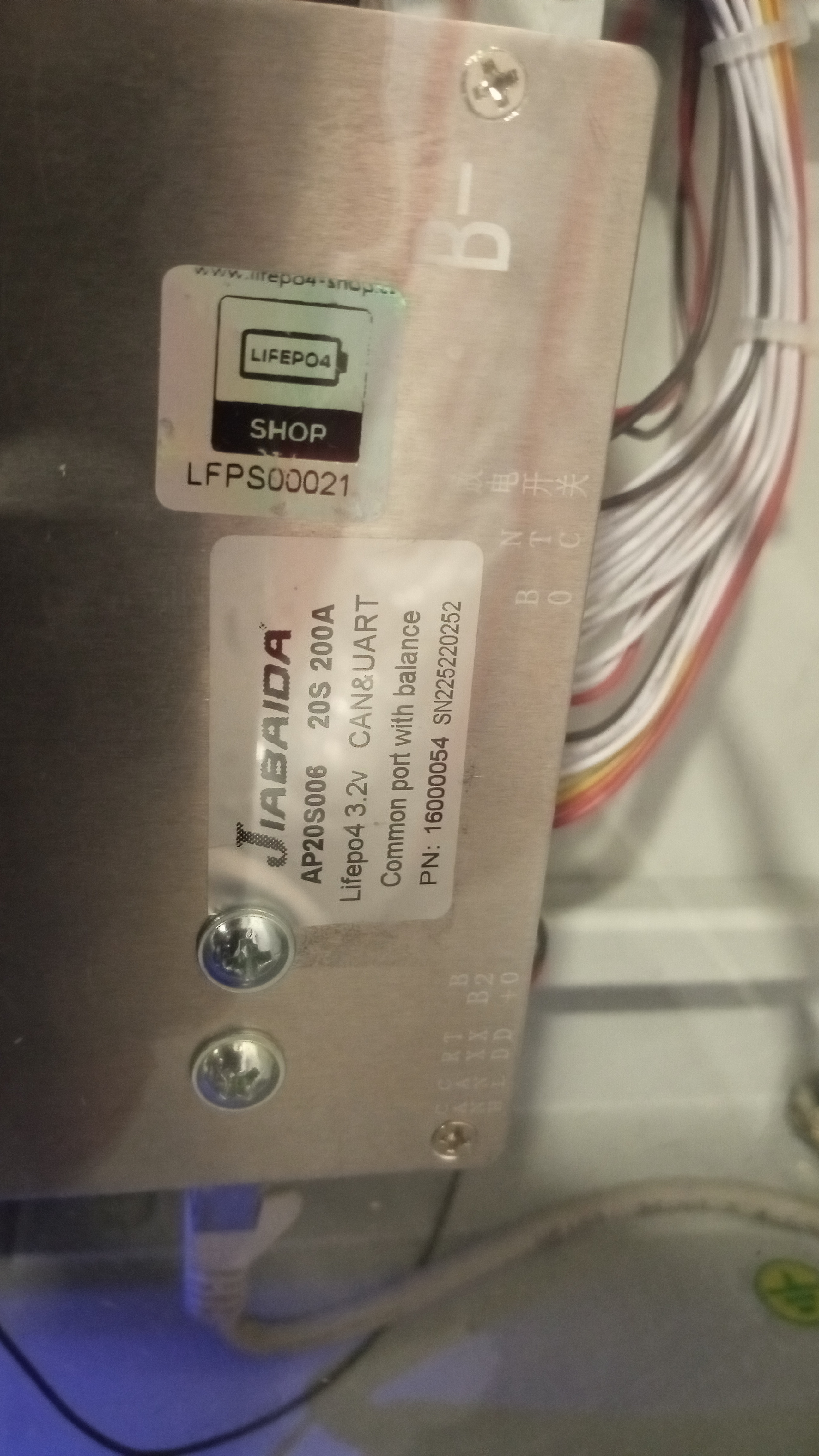

Trochu jsem pátral a našel jsem, že moje BMSka není řadou MPII 5000kW podporována. BMSka se hlásí jako viz obrázek.To podle mého nejde nijak ovlivnit, prostě jí takto měnič identifikuje a hotovo. Údajně má podporovat Polyntech protokol, ale je divné že se hlásí jako LG resu Battery. Nemáte někdo stejnou BMS viz foto ? Jak se hlásí ve vašem systému ? Tohle píšou na webu Victron o baterii: https://www.victronenergy.com/live/batt ... _chem_resu
