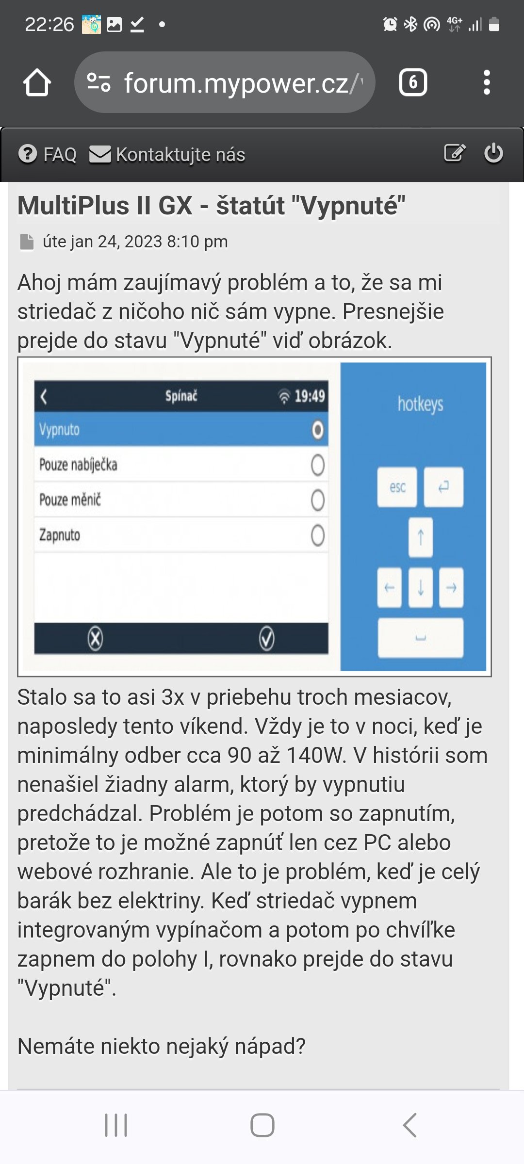

Ahoj mám zajímavý problém a to, že se mi střídač z ničeho nic sám vypne. Přesněji přejde do stavu "Vypnuto" viz obrázek.
Nemáte někdo nějaký nápad?
Stalo se to asi 3x v průběho třech měsíců, naposledy tento víkend. Vždy je to v noci, když je minimální odběr cca 90 až 140W. V historii jsem nenalezl žádný alarm, který by vypnutí předcházel. Problém je pak se zapnutím, protože to lze zapnout jen přes PC nebo webové rozhraní. Ale to je problém, když je celý barák bez elektřiny. Když střídač vypnu integrovaným vypínačem a pak po chvilce zapnu do polohy I, stejně přejde do stavu "Vypnuto".Nemáte někdo nějaký nápad?

Re: MultiPlus II GX - status "Vypnuto"
A když ho po zapnutí přes web nebo PC nevypneš tím intg. spínačem tak to neudělá?
