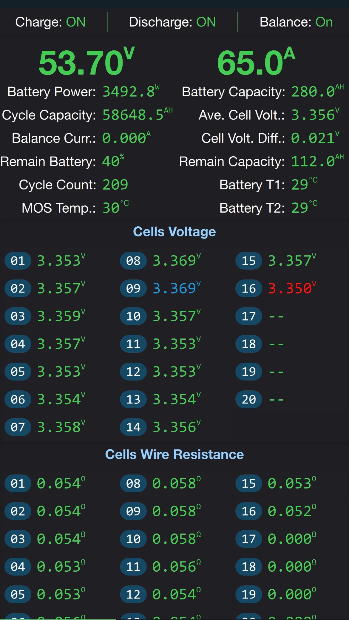

Tece tam 16A tak nevim jak dlouho nechat abych to neprehnal:-)

Jinak nemáš náhodou špatnou propojku mezi těmi články, skontroluj jaký je úbytek na těch propojkách, zda je dobrý kontakt na těch drátkách k BMS zda měří dobře.....

Jasně, tak drátky OK takže BMS měří OK a co propojky?
Při větších proudech větší úbytek, a odpor propojky se připočte k odporu článku a pak tam můžou právě lítat ty rozdíly napětí co píšeš 0.2V

Odpor propojek mereno na zavitu clanku vsechny kolem 40mohm ty original propojky a jedna delana jako licna 70mm2 a oka ma 0,53mohm(delka cca 30cm ta spojuje ty clanky co meli ujety napeti nejvic clanek 8-9). Clanky maji odpor 0,53-0,57mohm. Mereno pomoci YR1035+ pri vypnutem nabijeni.

A nemůže to pak fakt dělat ta propojka když je jiná?
Bych ty dva články vyměnil s jinými - prohodil a zda budou zase blbnout ty články u té propojky po nějaké době tak pak asi řešit tu propojku?

Tak me to napadlo ale zase ten odpor neni o tolik rozdilny aby to delalo takovy bordel si myslim. No ted to necham po dovce si s tim pohraju vic. Jedine ji zkusit prelisovat jinak nevim.

Nechal jsem hodku a mozna to chtelo o chlup min ale snad si s tim poradi BMS. Balancovani mam 3,38V nabijim na ABS 54,4V

Nabijim ted pomalu Multiplusem na 54,8V pak stahnu proud jen na 4A aby mela BMS cas balancovat. Staci napeti 54,8 nebo vybalancovat na vyssim napeti?

staci

Napätie pomaly zvyšuj (tak po 0,5V) až keď bude odchýlka pod 20mV. Keď budeš mať všetky články na 3,6V s odchýlkou do 20mV môžeš považovať články za zrovnané ;)

Zatim nic moc😂

Mas to asi rozjetejsi nez jsi cekal, musis vydrzet :)

Kamarát ty máš tie články tak rozhádzané, že to JK bude rovnať týždeň. Tuto by to chcelo ešte jeden aspoň 4A balancer.

BMS vypla nabijeni takze asi budu muset koupit nejaky lepsi balancer. Cim to je ze se takhle rozhazi?

Nevím máš to divný :D Mě články neutekly o více jak 20mV při nabíjení 10A v serii (mám 280Ah) a to ani při napětí 3,550V Takto v serii se ti to jen tak nesrovná, minimálně ne za krátkou dobu a proudem 2A při takovém počtu rozházených článků...

Takze me proste ceka spojit je paraelne a nabit je aby se srovnali

Dneska jsem koukal do logu BMS u rodicu a tam vypada ze to maka v pohode a to nabijim 54,8V. U sebe jsem si toho vsimnul ze mi JK BMS hodila hlasku do Cerba u rodicu mi nejak JK s Cerbem nechce komunikovat😂
