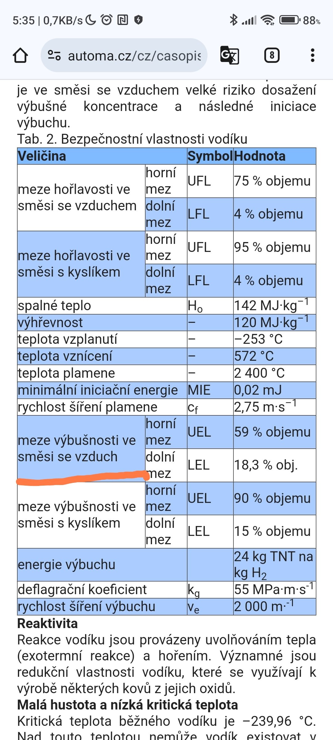

pri tom zložení plynov ma napada jedna vec k tomu nestastnemu zburanemu domu.
z matematickeho hladiska asi nebola sanca, aby ten vybuch sposobil dymiaci clanok.
ked si ziberieme tech. miestnost o rozmere napr 3x3x2,5m to mame 22,5m3 vzduchu, co je 22 500L.
jeden 280Ah clanok vyprodukuje 220L plynov (kde je polovica vodik) co nam tvori koncentraciu plynov pod 1% a samotneho vodiku 0,5%.
horlava zmes H2 vo vzduchu ma spodnú hranicu 4% a vybusna zmes ma spodnu hranicu az 18%.
ak by sme aj technicku miestnost zmensili na 2x2x2,5m (10 000L), tak vyslednu koncentraciu plynov mame 2% a samotneho vodiku 1%.
z mojho pohladu tam zaciatok vybuchu nastal z niecoho ineho, bateria sa uz len zviezla v tom nehostinnom prostredi (vraj tam pan mal bojler, dake plynove flase a pod) a zacala plynovat.
ak som sa pomylil pri poctoch (predsa je len pondelok rano), tak ma opravte.

Už se to probíralo v tématu k tomu domu. Výbušná koncentrace té směsi plynů, kterou generují LiFePo4 články je 5%.betmen píše: pon črc 29, 2024 6:01 ampri tom zložení plynov ma napada jedna vec k tomu nestastnemu zburanemu domu.
Zdroj: Simulation of Dispersion and Explosion Characteristics of LiFePO4 Lithium-Ion Battery Thermal Runaway Gases
When the combustible gas concentration at a specific location surpasses 4.86%, it enters the explosion limit, rendering it ignitable.
Z fotky těch článků od HZK uvedené v tom odkazovaném tématu to vypadá, že většina článků je dost nafouklá tj. mohla plynovat, a to už by dalo i na vyšší než 5-ti procentní koncentraci, která u té směsi ve vzduchu stačí k výbuchu. Z fotky se zdá, že články byly těsně u sebe a že mezi nimi nebyly tepelně izolační proklady, ale jen ta fólie co mají na obalu. V takovém případě se mohl problém z jednoho článku přenést na sousední články, z těch zas na další a tak postupně mohla plynovat v relativně krátké době většina článků co tam byla. Dle oficiální zprávy HZS ČR byl ten případ uzavřen s tím, že příčinou výbuchu byla směs plynů, která unikla z článků a následně byl výbuch iniciován později vzniklým požárem. V tomto případě vyloučili vyšetřovatelé veškeré jiné možné varianty výbuchu.
