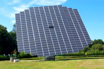

Re: 1400W Tureň
- vata
- Příspěvky: 1405
- Reputace: 93
Re: 1400W Tureň
Tak kolem něčeho podobného jezdím dost často
(Kuřím)
No, asi tak velké to asi není, ale i tak mám pocit, že by to uživilo půlku Kuřimi. Mám z toho vždycky trochu depresi, když kolem toho jezdím. Teče to tak anonymně do sítě a lidi jenom nadávají, a pak koukají na našich pár panýlků na střeše a šeptají si, že kvůli nám se zdražuje elektrika.
