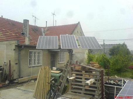

A takto sú umiestnené tri panely s automatickým natáčaním.

Větrník na střeše je také váš? Je spojen s FVE?

áno,ale ten je vypnutý,totižto ono je to strašne hlučné...
Panely dávajú o vela viacej energie,i keď v mojom prípade už nestačí to čo dávajú,budem musieť časom doplňiť o ďalšie kúsky...

co mas mas za typ toho vetrneho generatoru . Stim hlucne myslis jak moc hlucne ze to zaslechnes i v domě ??. DOst me to zajima. taky o necem uvazuji mam temer idealni podminky. ALe take se bojim te hlučnosti malo kde se píše u těchto malých generátoru jaka je hlučnost

kupované to bolo v polsku,ale je to čína...
Pod hlučnosťou rozumiem to,že to pri 12V nabíjaní a cca 20-25A to vrčí ako motorka,takže nielenže to vrčí vo vnútri,ale počuť to do vzdialenosti minimálne 100 metrov...a to už nehovoriac o tom,čo to robí pri 24V nabíjaní...
...pokial sa dobre pamatám pri cca 10A to len tak hnusne piští,ale nad touto hodnotou....no čo mám k tomu dodať...hroza...
Výkon je napísaný pri 12V-600W a 24V-900W samozrejme je to pekná somarina....ale na papier sa dá všeličo napísať...
Kamarát má tiež takúto istú,teda rozmerovo,ale ten je kanadský,skoro úplne rovnako popisuje funkčnosť,hlučnosť,aj výkon...

Hmm tak to je nic moc... Přeci jen to hučení by mi vadilo ono jde o to to vyzkouset a dat na střechu ktera je hodne vysoko a třeba by to nebylo slyšet ale abych si koupil generátor a zkusil to to ne ))))

Větrníky není dobré dávat na střechu. Vibrace a hluk se potom přenášejí dovnitř domu. Někteří výrobci nemají dobře propracovaný tvar lopatek a ty potom vytvářejí hluk. Jsou i relativně tiché větrníky.

Tak to je pravda,že to prenáša aj hluk,ale hlavne tie vibrácie cez strechu....
ja by som si na to aj "zvykol",ale susedia určite nie...
