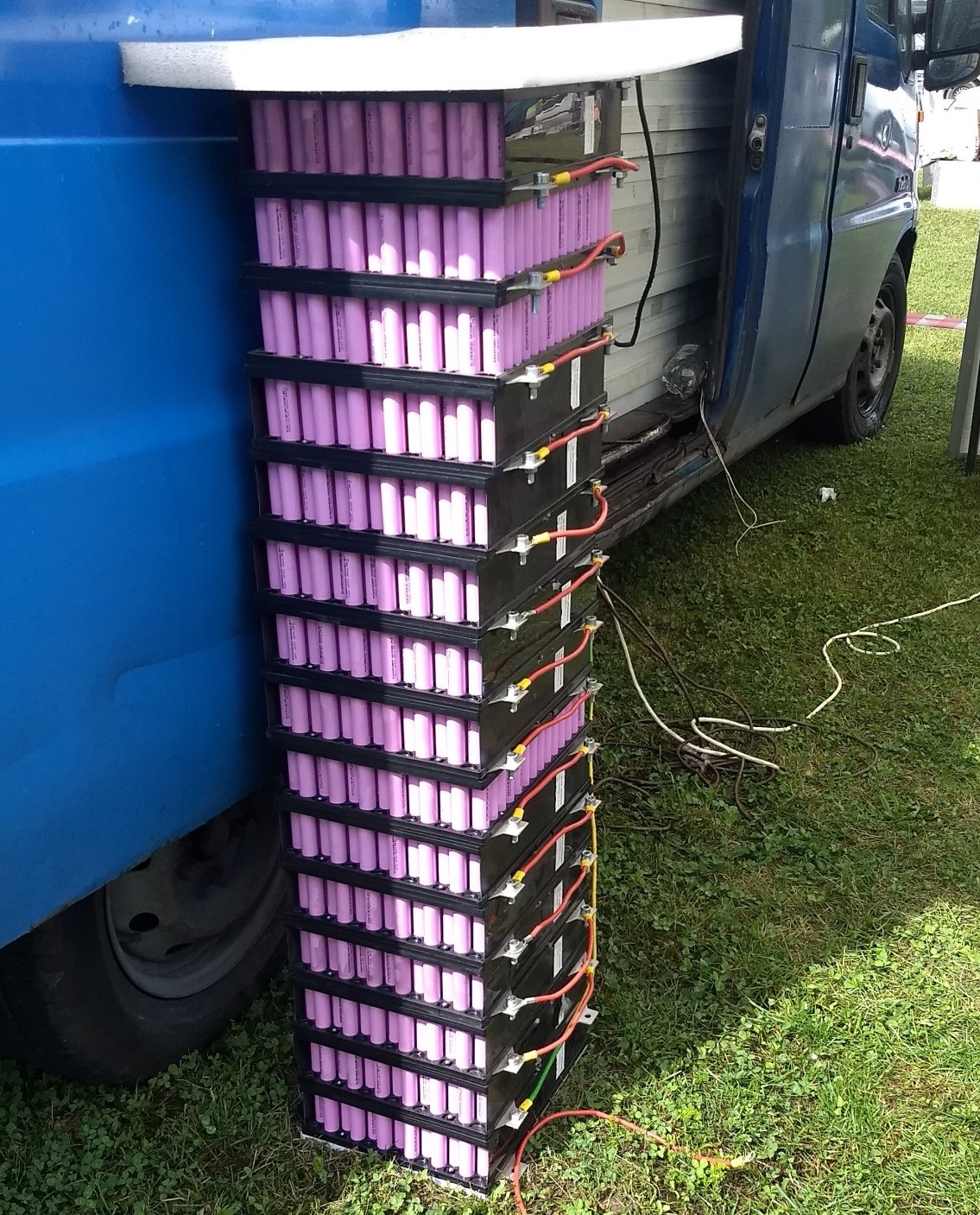

Viděl jsem ty bloky naživo v Holicích na radioamatérské burze.Valdano píše: ned črc 07, 2024 1:48 pm...
Jsou to bloky ze starých baterek.Blok je složený ze 185 kusů li-ionek 18650, tedy více nebezpečné než LiFePo4 a nevýhodou je špatná rozebíratelnost bloku jako takového.Hezkyden píše:Články pocházejí z rozebrané velké baterie pro pohon velkého motorového vozidla.
Protože se jedná o použité zboží, je na aku-block záruka 6 měsíců ode dne prodeje....Hezkyden píše:Akublok nejde jednoduše rozebrat, jako např. vypreparovat z něj jednu 18650. A tak pokud po čase odejde jedna 18650, odejde s ní celý blok.
Šel z nich strach.
Žádná BMS, články uvnitř bloků paralelne.
Znám i původ > jsou z německých autobusů.
prodejce přímo potvrdil, že když v Německu uplyne dotační doba na elektrický autobus, tak je sešrotován (cca po dvou letech provozu) a oni ty bloky nějak vykupují, kontolují a nabízejí...
Mám je i vyfocené...:

To budou ty bloky co s oblibou používá i Ampérák, Minulý rok v Holicích jsem viděl taky tyto packy tam u nějakého prodejce a některé byly i očouzené od oblouku
Nevím ale tohle bych doma nechtěl... Dokážu si max představit z toho mít uložiště v betonové kostce mimo dům a přivedeny do domu jen kabely od baterky

Pokud se nemýlím, tak asi před 1-2 roky proběhla po YT videa, jak ty autobusy hoří (zaparkované, při nabíjení).
To je právě problém toho, že tam jsou samostané nehlídané články spojené paralelně.
Když to tady někdo staví, ak aspoň dává tenký drátek mezi článěk a páteřní vodič jako pojistku.
Ale v těch pacích jsou články asi nabodovány na široké pásky.
Když umře (vzplane) jeden, pak jsou ostatní moc blízko...
právě ten prodejce s modrou dodávkou tam popisoval, kde k nim přichází (z německých autobusů).

20 elektrických autobusů shořelo na popel ve stejný den. (2021)
Německá města stahují elektrobusy z provozu po požáru ve Stuttgartu. To je tedy zřejmě zdroj těchto li-ion bloků.

Jseš si jistý těmi 20 elektrickými autobusy?
Kdysi dávno jsem o tom četl, ale ty elektriky tam byly snad jenom dvě. A ještě se ani nenabíjely, jen tam byly zaparkované.
Zbytek shořely běžné dieselové busy. Bohužel to snad byly nějaké muzejní kusy, takže prakticky nenahraditelné nebo obtížně nahraditelné.

Když člověk vidí jak jsou sestavené ty bloky tak ani není moc divu, že to dříve nebo později zahoří. Namísto toho, aby jednotlivé články byly propojeny přes něco jako autopojistka tak, aby se spojení v případě zkratu nebo přetížení přerušilo tak jsou spojeny přes zbytečně masivní pásky. 185 článků v jednom bloku a všechny paralelně. Tohle snad projektoval nějaký pyromaniak, který se nemohl dočkat až to blafne. Namísto toho, aby ty bloky buď zlikvidovali nebo přinejmenším rozebrali na jednotlivé články tak je v tomhle nebezpečném stavu pokoutně rozprodávají čímž jen zvyšují riziko potenciálních průserů s těmito bloky do budoucna.
