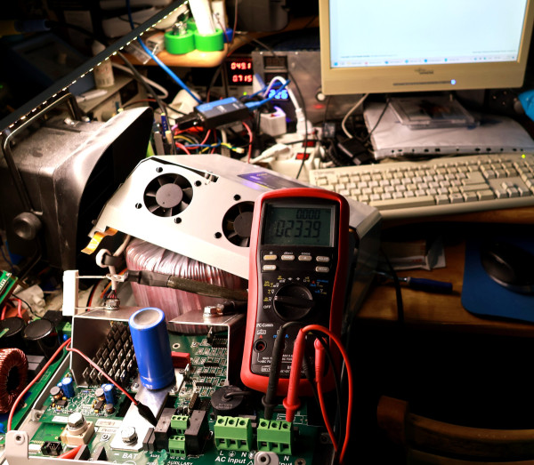

Přidám zkušenost z opravy XTM napadeného opravářem. Výměna mosfetů nestačí, je třeba zkontrolovat odporové lišty do gate, které se při zničení tranzistorů také často přeruší. Osazení mosfetů do míst kde není Rg způsobí další výbuch.1lubos1 píše: čtv led 25, 2024 9:26 pmZdravim...
pred cca 2-3 rokmi som kupil od Secondsol menic Studer XTM4000. Do minuleho tyzdna fungoval k plnej spokojnosti 24/7.
Pri beznej prevadzke a zatazi 2kw, vypol a nesiel zapnut. Zistil som, ze vybavilo poistku 125A na baterke. Po demontovani krytu menica, bolo opticky videl niektore popraskane Mosfety na pravej strane. Pri teste kontinuity som zistil skrat na privodnych svorkach menica DC, medzi + a - polom. Taktiez skrat vykazovalo na svorke AC-IN.
Menic som odniesol do opravy, kde boli vymenene vsetky mosfety na pravej strane. Opravar hovori, Menic vraj po 10sek. isiel zasa do skratu.
Ma niekto takuto, podobnu skusenost s tymto menicom?
Dále je potřeba před složením očistit konektory mezi deskami, byly tak zadělané kalafunou, že neměly kontakt na měření výstupního napětí. Měnič dá max střídu, trafo max napětí a vezmou to ty varistory, které tam v SecondSolu dávají, takže další výbuch tranzistorů. Doporučuji spouštět s 1R odporem v sérii s trafem. (Měnič zkusí jen pár period a nahlásí zkrat, protože neviděl napětí na výstupu.)
Deska je 4 vrstvá, cesty gate jsou uvnitř, silovka zvenku, tranzistory asi nemá smysl vyndavat vcelku, lépe samotné nožičky, hlavně nepoškodit desku. Zkontrolovat všechny gate, jestli jsou připojeny.
Otestovat funkčnost naprázdno je možno i jen s jedním tranzistorem dané paralelní kombinace, trafo má tak malý magnetizační proud, že jeden tranzistor stačí.

Dakujem Arambajk za odpoved k teme a cenne rady.
Menic mam opraveny, zapojeny v systeme cca mesiac. Dufam, ze vydrzi.
