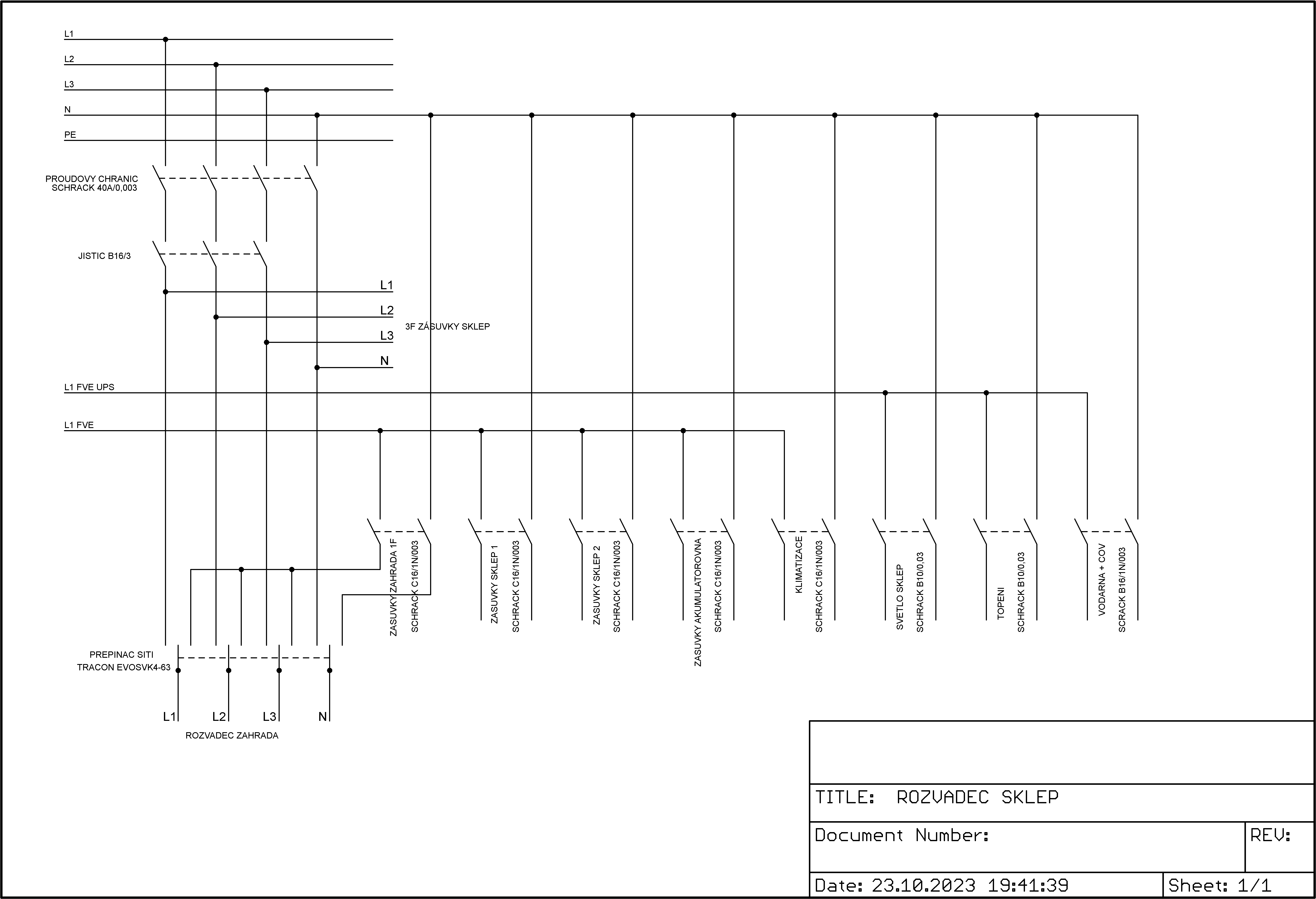

No společný chránič by měl fungovat i na kombinované síti tedy třeba jedna fáze z měniče a dvě z DS. Co to udělá ve chvíli přepnutí ale nevím.Vývod pro zásuvkové sloupky v zahradě také přepínám mezi 1f a 3f chráničem, včetně nuláku.
vlastně řeším i jestli nechám obyč fíčka a nebo budu řešit i SS složku. V rozvaděči mám jedno hromadné 3F fíčko a pak 3x 1f chráničojistič na okruhy které chci mít samostatně. Ty plně SS fíčka jsou docela mastný.

Když už do toho hrabeš, tak na každý jednotlivý okruh. Společný pro všechno je akorát nařízený pro dřevostavbu.
Pokud máš trafoidní měnič, tak B nepotřebuješ, stačí ti A. Už x krát debatováno.

U měničů, které si reziduální proud hlídají a zřejmě se pak i vypnou bude i kontrola na straně spotřebičů, stejně jako u béčka.
Pokud je tam oddělovací trafo, může tam zase prolézt něco zpětně z tepelka nebo klimy, používají dc motory, tak bude asi i tak jistější to béčko.

B na všechny vývody, to bych si musel vzít hypotéku, a to jen jeden z několika rozvaděčů doma. Ještě, že mám střídače s trafem.emedium píše: stř črc 03, 2024 10:52 amU měničů, které si reziduální proud hlídají a zřejmě se pak i vypnou bude i kontrola na straně spotřebičů, stejně jako u béčka.

Po dřevostavbu není nařízen společný, ale vše musí být jištěno min 300mA z důvodu požáru. A dřevostavba je de facto jakákoliv stavba. Já mám na fíčku všechno a to na 30mA klasice.cipis píše: stř črc 03, 2024 10:17 amKdyž už do toho hrabeš, tak na každý jednotlivý okruh. Společný pro všechno je akorát nařízený pro dřevostavbu.
Trafoidní měnič je na 1F akorát snad modré neštěstí Victron. Nic jiného neznám. Jako přidat tam jen oddělovací trafo je taky možnost, ale zase zbytečně snížená účinnost.
Mít každý okruh na jednom fíčku je IMHO nesmysl. Osobně u menších staveb dávám kvůli debilní normě na světla všechno na jeden hromadný chránič a nikdy nebyl problém. Jen tam kde se předpokládá větší množství silnějších spínaných zdrojů a nebo velké točivé motory to rozděluji.

Samozřejmě, že bude lepší mít naprosto všude Béčko, ale kvůli ceně je to zatím nesmysl, když tam být nemusí (tj. to trafo, oddělovací extra trafo nebo to výrobce vyloženě napíše, že nevyžaduje). Nehledě na to, že je otázka, jestli vůbec klima/tepelko chránič potřebuje, když za a) na to uživatel nemá jak makat, za b) to může být kritický spotřebič a za c) je to připojeno napřímo (tj. ne přes zásuvku).
Není to nesmysl (opět debata dokola, co tři měsíce...). Naopak je debilita narvat všechna světla pod jeden jediný chránič, něco se stane a v celém baráku nejede ani jedno světlo. Což mi přijde jako naprosto ukázkový případ dokonalého ovlivnění jednoho obvodu poruchou druhého.
Dřevostavba rozhodně není jakákoliv stavba.
A když už jsme u toho požáru, tak by mělo smysl doplnit i obloukové ochrany. Vzhledem ke specifickému průběhu hoření oblouku je to asi jedna z věcí, co údajně funguje výborně.
