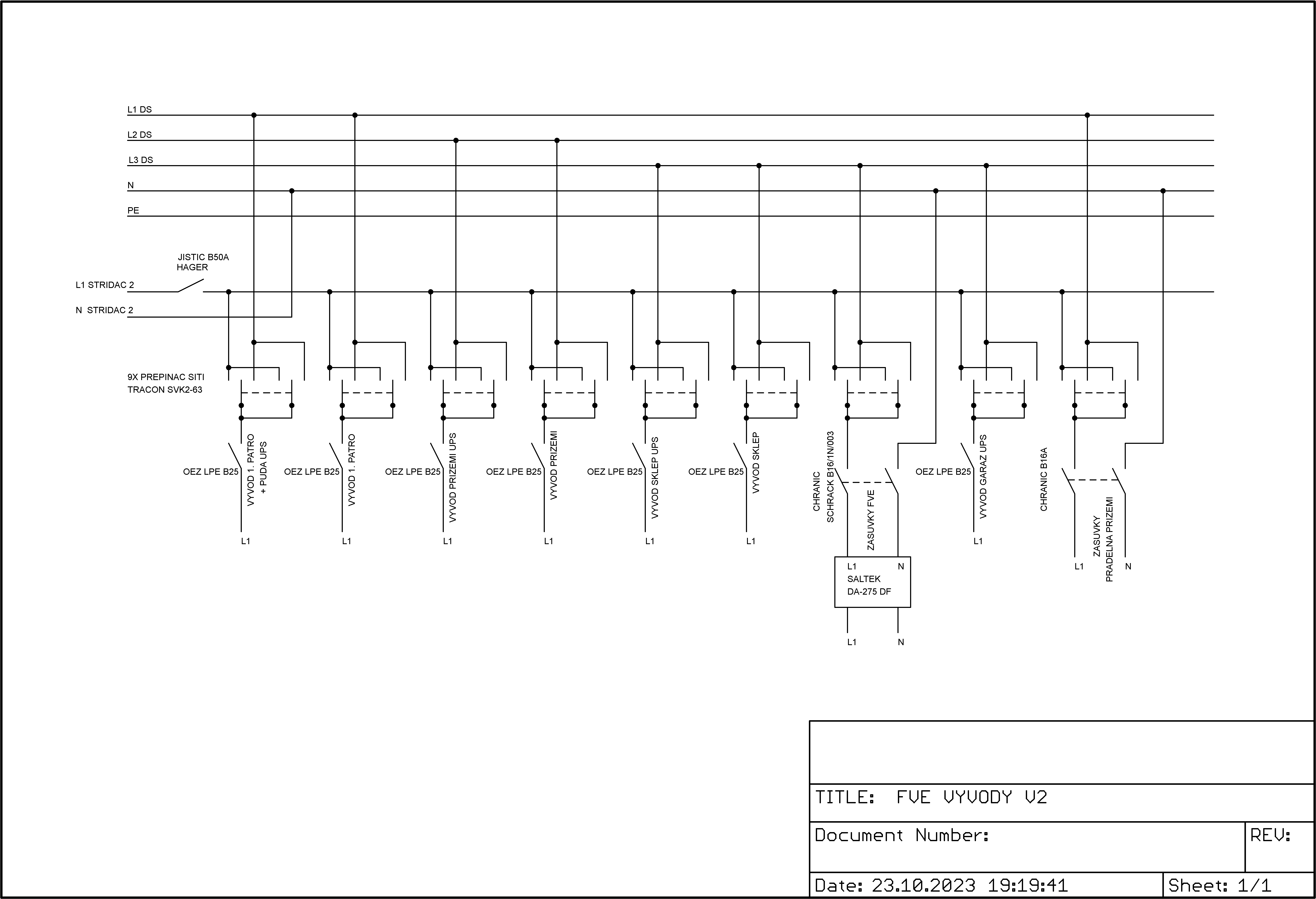

Teď na to koukám, prvně jsem to napsal blbě. To bych pěkně zkratoval fáze
Pro jistotu přidávám obrázek "hloupého" zapojení přepojení sítí. Hloupého proto, že při přetížení pojedu jen na 1x16A což je nesmysl a budu po té muset ručně přepnout přepínač sítí na 3x16A.
Jak to přepojit elegantně rovnou na 3x16A mě tedy nenapadá. Stejně tak mě nenapadá jak rozumně zapojit HDO, aby běželo jen když jedu ze sítě (ať už přes bypass nebo napřímo).
V rozvaděči bude jen málo změn. 3f fíčka pojedou stejně i na jednu fázi, ale budu muset rozdělit 3F jistič na 2x 1F a jednu fázi přepojím na druhej nulák, protože je to 5x2,5 CYKY.

Re: Spotřeba naprázdo u jednofázových měničů a řešení trvale zapojených spotřebičů
Na tom obrázku máš na měnič in vést fázi rovnou od domovního rozvaděče ještě před přepínačem fází.
A HDO? Jde o to, co potřebuješ řešit. Já mám rozvedenou jednu fázi od distributora v baráku, na které je napětí jen v době nízkého tarifu. A její jistič sepnu jen v zimě, protože jen v zimě z té fáze v době NT potřebuji něco odebírat.

Vždyť to tak mám 2-6-10 jsou přívody od hodin.rva píše: úte črc 02, 2024 4:31 pmNa tom obrázku máš na měnič in vést fázi rovnou od domovního rozvaděče ještě před přepínačem fází.
Ještě mě napadlo že bych měl 3 1f přepínače a rozhazoval dle potřeby.

To už je na mě dost overkill mít na každej jistič jeden přepínač
i když pokud by to byl fakt výrobek a ne maketa: https://vi.aliexpress.com/item/10050050 ... ry_from%3A
Toto asi maketa nebude:
https://allegro.cz/nabidka/hager-sitovy ... 3755788447
tyhle mají přívody shora, pak jsou i zespodu:
https://allegro.cz/nabidka/prepinac-agr ... 2996885562

Ty 2P používám na přepínání 1F spotřebičů ostrov-DS, ty 40A, je to super.cipis píše: úte črc 02, 2024 8:30 pmToto asi maketa nebude:
Odpínáš i nulák?FRSO píše: úte črc 02, 2024 8:46 pmTy 2P používám na přepínání 1F spotřebičů ostrov-DS, ty 40A, je to super.cipis píše: úte črc 02, 2024 8:30 pmToto asi maketa nebude:
Já o tom teď tak nějak víc přemýšlím a čím dál tím víc si říkám že to není úplně ok. Sice to jde přes nulu, ale při přifázování tam může bejt klidně mezifázové napětí. Podle mě by měli zůstat trvale spojené.
