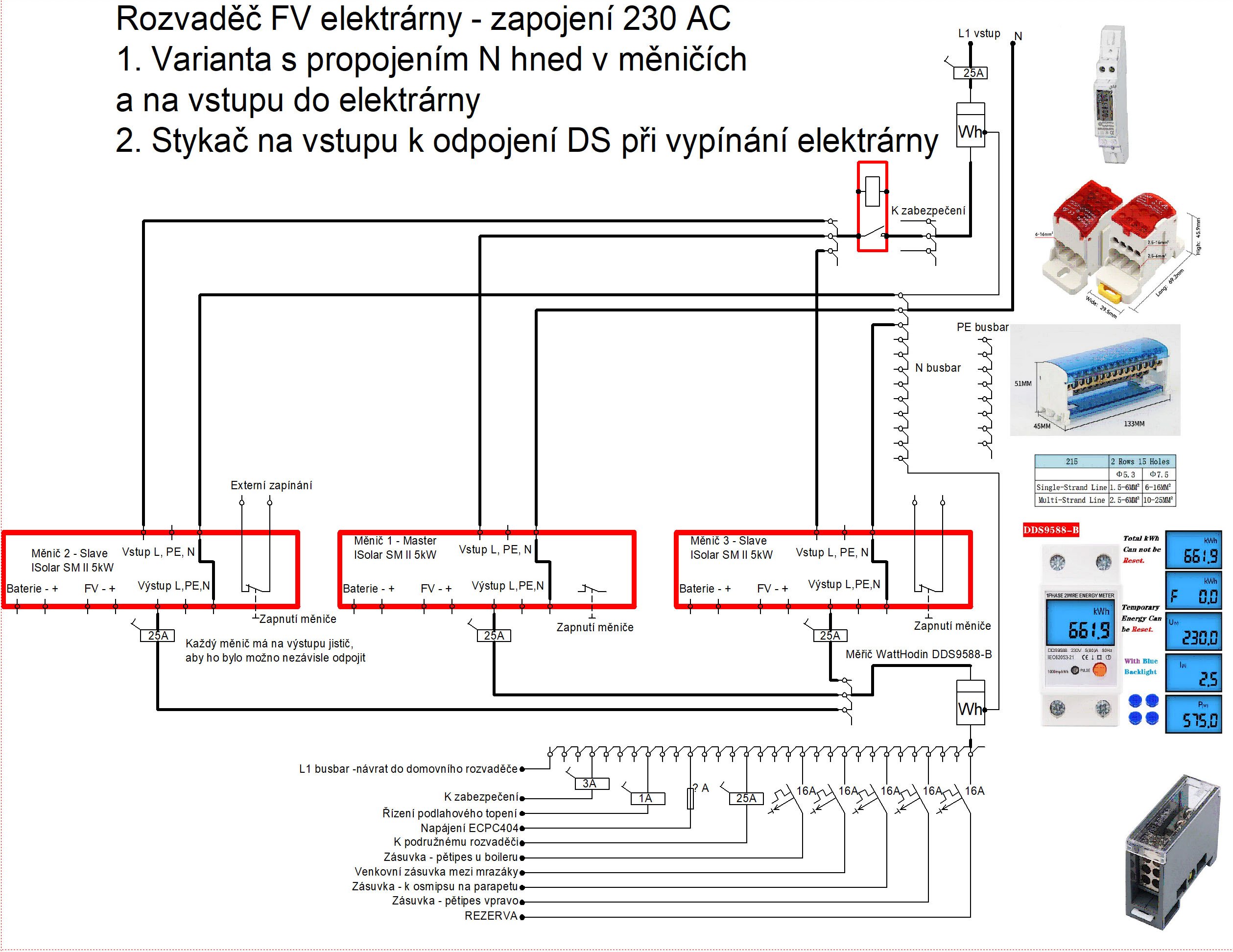

Vlastně jedna ze zásadních věcí, která mě nejvíc trápí že dům teď jede na 3x16A a já teprve teď uvidím jestli to zvládne i na 1x25A. Je to takový experiment. Protože dům jede plně na elektriku. Třífázi jsem oželel, de facto mi na ní jede pouze míchačka, ale musím kvůli nuláku rozdělit sporák na dvě fáze s tím už jsem se smířil. Ale nechci měnit hlavní jistič abych pak zjistil že mi to stejně nestačí a budu ho měnit zpátky. To je poměrně zdlouhavá a drahá byrokracie.
Nejraději bych uměl přepínat mezi sítí 3x16 a 25A FVE, ale jednoduché řešení mě nenapadá a proto hledám další možnosti.

Manuální přepínač chápu, ale asi si to budu muset nakreslit vzhledem k fíčkům, HDO pod. Co kde jak.
Nechce se mi moc hrabat do domácího podružného rozvaděče a by pak nějaký kabel nebyl krátkej.
Takže na vstupu bych dal 2-6-10 fáze z distribuce včetně pracovního vodiče 14 a 4-8-12 proklemovano -16 pracovní vodič měniče 1-5-9-15 do podružného rozvaděče? Respektive hlavního fíčka. To že je 3f by nemělo vadit. Důježitej je součet proudů. Nulák musí zůstat pro obě soustavy podle mě na stejném potenciálu a tedy je zbytečné ho rozpojovat.
Ale v tomto případě nemám vyřešeno automatické připojení měniče na DS pokud není dostatek šťávy, ten pojede furt jen z jedné fáze ze které bude napájen (např sv. 2)

1. Tři kombibedny na jedné fázi. Musí paralalní spojení podporovat, nejde si tam dát co mě napadne. Jedna pak funguje jako master a ty ostatní jako slave.
2. U kombibedny, kde je měnič + (mppt) regulátor se tlačítkem vypíná měnič, zatímco regulátor dál funguje a dobíjí baterii.
3. Co proklemovat si vždy ověřím multimetrem, nulák není rozumné rozpojovat.
4. Měnič(e) má na vstup přivedenu jednu fázi - třeba L2. Při přetížení se přepne automaticky na bypass - tedy na tuto fázi, která je u baráku nejčastěji 25 A. Pokud se ta přetíží, nastane tma. Aby k přetížení nedošlo, existuje řada možností jak tomu zabránit (sám jsem jich řadu vyzkoušel a používal). Nejlepší je mít tolik měničů paralelně, že to je vyloučené. Jinak se dá sledovat výkon měničů a při hrozbě přetížení odpojit nějaké žravé spotřebiče (boiler, elektrické topení, rychlovarku, ...)

1) chápu, to ale asi není můj problém, já doufám že na 1x25A cca měniče 5,7kW bych měl vyjít, pokud ne budu tam házet třeba přednostní relé, které jsem měl v plánu na Bojler a el. podlahovku. Nakonec jsem to nerealizoval, protože jsem přívod 3x 16A nikdy nepřetížil.rva píše: pon črc 01, 2024 4:49 pm1. Tři kombibedny na jedné fázi. Musí paralalní spojení podporovat, nejde si tam dát co mě napadne. Jedna pak funguje jako master a ty ostatní jako slave.
2) Pokud bych ale nějak elegantně i s desítkami ms výpadkem uměl elegantně přehodit na 3x16 z DS bylo by to o něčem jiném. Ten přepínač v automatické verzi má předpokládám na páté din pozici ještě stykač, který bych mohl napojit na baterii a při určitém napětí přepojit, jenže to by bylo mnohem zajímavější kdyby to uměl kontrolovat ten měnič. Protože při kontrole jedné hodnoty by to cyklovalo a já potřebuju kontrolovt nějaký interval napětí.
3) No ten N se v některých případech minimálně doporučuje odpojovat. V případě poruchy se tak lépe hledá závada. Ale tady mi přijde že ten měnič bude někde lítat a já ho pak připojím na PEN to může dělat neplechu. Takže by mi stačil vlastně i třípólový přepínač
4) jasně tohle chápu, ale to pak znamená že při přetížení měniče přepneš z 25A na 16A nikoli na 3x 16. U tebe z 15kW na cca polovičku (25A). To přeci nedává smysl. A v zimě kdy je potřeba nejvíc energie (topení) zase přepnu jen a pouze na tu 1f.
Já bych rád našel řešení kdy bych dokázal přepnout na všechny tři fáze. A na to nějak nemohu přijít.

Mám to zapojeno takto: Od domovního rozvaděče jde k měničům jedna fáze a nulový vodič, který je v měničích propojen mezi vstupem a výstupem. Vše se odehrává ještě před chráničemi, takže to neplechu nedělá.
Já na distributora nepřepínám, není to potřeba, měničům jsem to zakázal právě proto, že by vypadl hlavní jistič 25A a i nějaké pomocné nouzové obvody, který běží, když by měla fv elektrárna poruchu (což se neděje), nebo když budu dělat údržbu.
Ale kdo má jeden měnič 5 000 W, toho přepnutí na 25 A u distributora může zachránit před výpadkem. Některé tyto měniče mají pomocné kontakty, nevyužívám je, ale slouží právě pro takové mimořádnosti jako spouštění dieselagregátu, tak to třeba někdo může využít i na přepnutí na distributora.
Zásadní změna je když člověk přejde na nějaký automatizační software (třeba Home assistant), protože tam si pak udělá řízení jaké mu vyhovuje a není odkázán na to, co udělal/neudělal výrobce.
