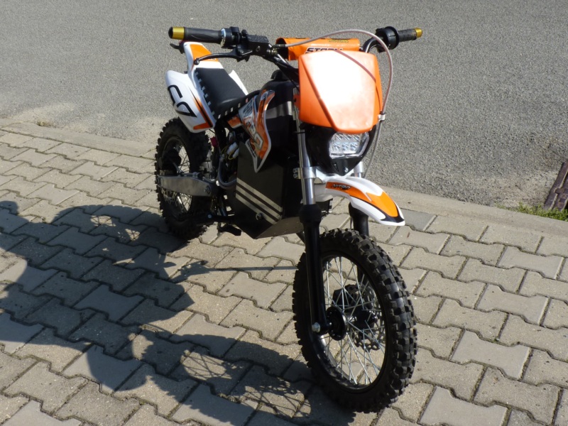

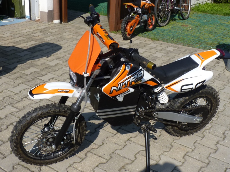

Trochu ekonomičtěj jsem mladýmu postavil tohle:
rám, podvozek čínskej pitbike 14/12" s motorem původně 110cm3 čtyřtakt, sníženo co to šlo (sedlo, tlumiče), aby mladej dosáhl na zem, motor LMX3 (7kW), převod 8/52 zubů, řetěz 420, v hliníkové bedně zavřeno celkem 120 dvojčlánků li-ion z tabletu, 20s12p celkem 36Ah/74V. Regulátor sinus Sabvoton je pod sedlem, jinam se nevešel.
Rychlost prozatím omezena na 25km/h, výkon bez omezení, nastavena doba akcelerace a omezen točivý moment. Bez omezení je maximálka cca 65km/h, uveze to bez problémů i mě, i do dost prudkýho kopce.
Dojezd zatím netestován, po ujetí 17km ukazuje "smart BMS" z aliex. že ubylo 15% kapacity aku, takže dojet tu baterku dokonce někde v terénu asi není zatím v silách mýho dítěte. Kvůli bezpečnosti doplněny světla, protože to fakt jezdí celkem potichu. Na druhé fotce jsou částečně vidět elekrický stroje dalších členů domácnosti.

S tím motorem si se vešel před kivku do osy v pohodě?Je tam i brždění motorem(rekuperace) a dá se dávkovat? Kolik kg má kompletní set s baterkou a krytováním,zvedla se váha,nebo ubyla oproti spalováku s plnou nádrží?

Celej stroj má do 50kg, motor cca 4kg, regulátor taky, baterka nějakejch 14kg. Nevážil jsem, ale celý to uzvednu do vzduchu bez násilí, takže pod 50kg. Motor by chtěl o 2cm výš, až to vrátím do původní pozice, tak řetěz bez zatížení pérování pojede po horním kluzáku. Kdybych dělal takovej stroj znovu, udělám motor do středu kyvky (širší), kolíbkovej rám a baterku přímo nad motor. Je to těžší na předek, skoky s tím prostě nejdou, jde to moc po předním kole. Naopak je to fajn do prudkýho kopce...

Brždění motorem tam je, ale mám je na minimum, stejně cuká řetězemn a vydává divný zvuky. Spíš mi šlo o to, aby se motor vypnul, když se šáhne na brzdu. Rekuperaci by ten regulátor asi uměl, ale nemá to cenu, je potřeba jet, ne brzdit.
Rekuperace má nějakej význam u stroje, co váží tunu a víc, tady to podle mě krom komplikací nic nepřinese.
