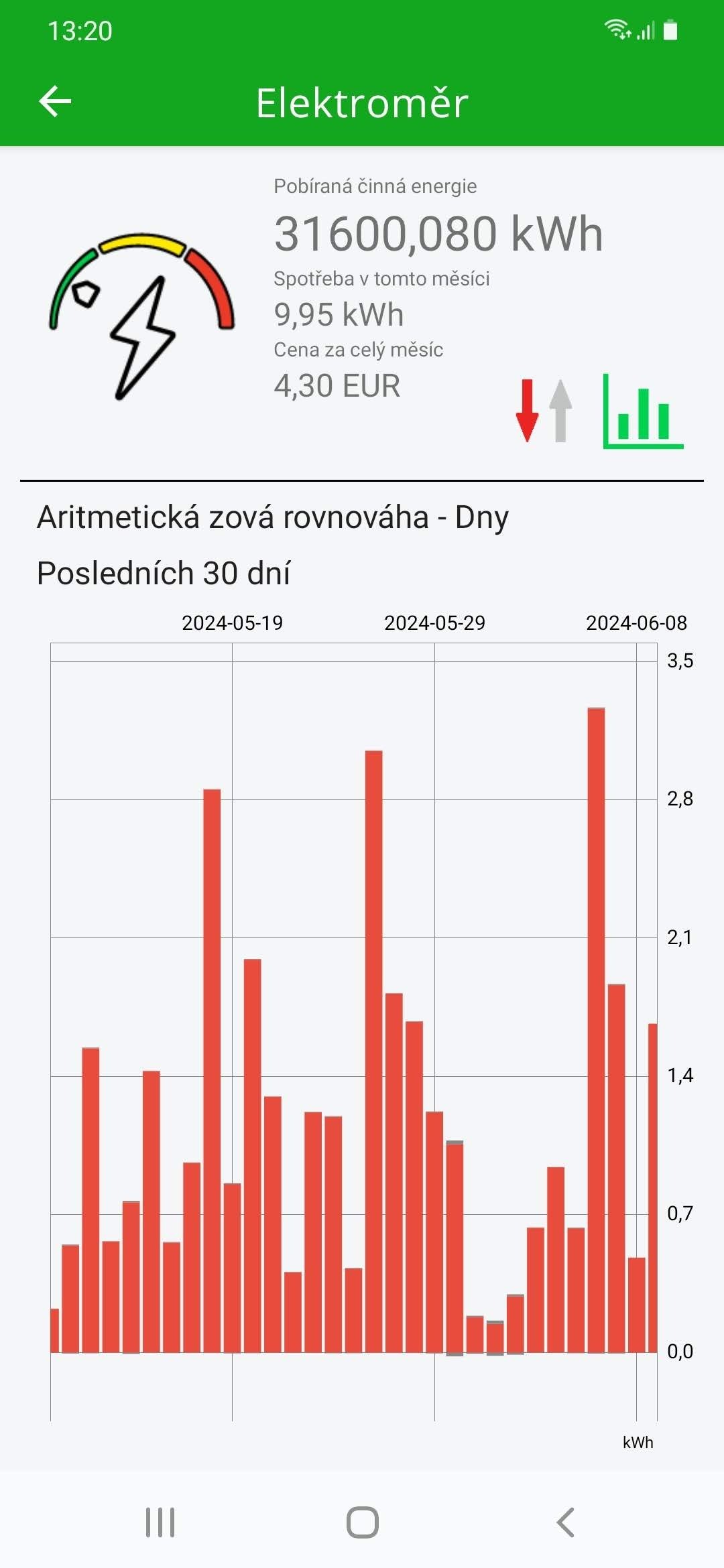

Já mám méně než je zde plánovaných 10 x 450 Wp = 4,5kWp / oproti našim 2kWp pro vodu + 2,25kWp pro akku.
Pokryju 80-90% v roce teplou vodu a nyní už i 60-70% roční spotřeby AC pro 4-člennou domácnost se 2-náctiletými dcerami.
Topná sezóna se nám zkrátí o cca 1 měsíc na jaře a 1 měsíc na podzim díky přebytkům a topení do elektro přímotopu a olejáku.
Přes veškeré praní a pečení a denní vaření a můj home-office a neustále puštěné PC apod... jsme nyní lehoučce přes 1kWh denně.
Obdobnou zkušenost máme u segry a šváry, kde pouhým jedním FV-bojlerem 200L navíc, před současný 200L ohřívaný v létě nočním proudem a pak plynem, klesly energie pro chod domácnosti díky 2,3kWp na střeše na polovinu (počítano bez topení)
Návratnost se spotřebou 19kWh denně je pak velmi rychlá - takové čísla máme jen u pečení cukroví před Vánoci.
Jen do toho, stačí vybrat směr vhodný pro Vaší domácnot - to je v každé domácnosti jiné...
I kdyby měla být spotřeba snížena jen na půlku, bude to již pěkná suma pro návratnost, při použití rozumných komponent.
Obrázek naší spotřeby ze sítě tento měsíc.
Anomálie pouze při pečení nebo více praček za den. Pereme téměř denně.
