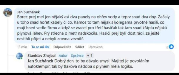

V citované části z té odkazované studie jsou zmíněny testované bloky o 24 a 48 kusech článků LiFePo4 každý s kapacitou 105 Ah. Pro 32 článků s kapacitou 280 Ah by to mohlo být cca 1.8 krát víc než ta sada 48 x 105 Ah tj. až cca 7300 litrů uvolněného plynu z článků z toho cca polovina tj. 3650 litrů vodíku. Pokud by tedy generovaly plyn všechny články což je spíš laboratorní předpoklad, ale podle mého názoru by na pořádnou explozi stačilo i mnohem méně vodíku, ale podle té citace od Paulob tam zřejmě explodovala tlaková nádoba s plynem.Pro 24 a 48 baterií současně procházejících TR je celková hmotnost uvolněného plynu 2 a 4 kg, v tomto pořadí, což odpovídá objemům 2047 a 4094 l. Vzhledem k nižší hustotě emitovaného plynu ve srovnání se vzduchem je po TR, hořlavý plyn se hromadí v horním segmentu prefabrikované kabiny.

To by pak vysvetlovalo ze to nebylo od baterek a proto jsou relativne vcelku a i ta skrin ve ktere byli. Kazdopadne je to hruza, kdyz jsem videl ty komentare pod tim na seznamu tak je to sileny jak maj lidi radost z ciziho nestesti:-(
