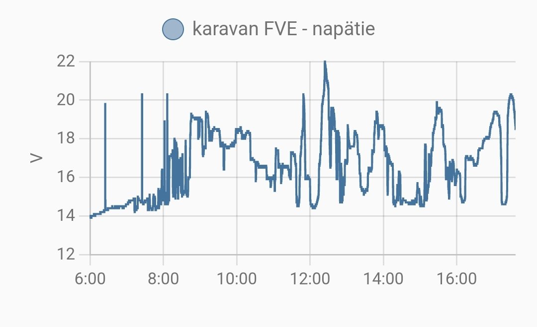

nieco tam bude chybne, ja mam olny osvit na odparkovanom karavane od cca 8:30hod. dovtedy je v tieni a iba dom odraza svetlo na panel.
pekne to aj na grafe vidiet, ako sa prebudza. potom uz ide stabilne az do vecera okrem 7 burok co sa tu dnes prehnali. aj tie vidiet na grafe, kde sa napatie prepadlo skoro az k Ubat. medzitym oblacnost ako v aprili, takze raz slnko, raz tma...
