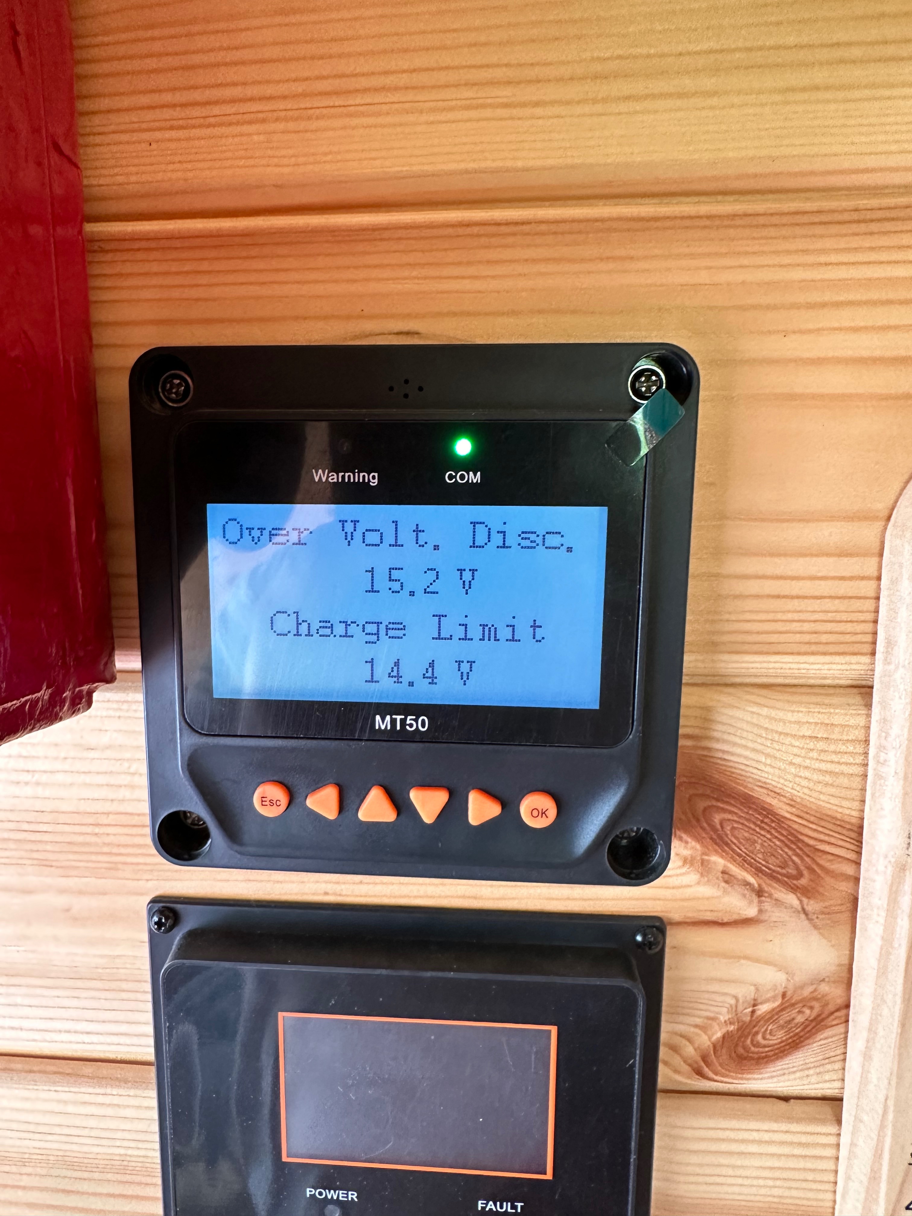

Zdravím všechny, a poprosím o radu co mám špatně nastavené?
mám EPSolar XTRA 3210N-XDS2 a LiFePo4 280Ah dva panely 185Wp 12V systém.
problém který vidím je že Baterie má 60% na solár svítí slunce a dobíjí 0,3 A. myslel jsem , že pokud baterie není plná tedy 100%, tak to tam ten EPsolar bude cpát plným výkonem. Ale asi mám něco blbě nastavený poradil by mi prosím někdo co mám špatně ? díky.

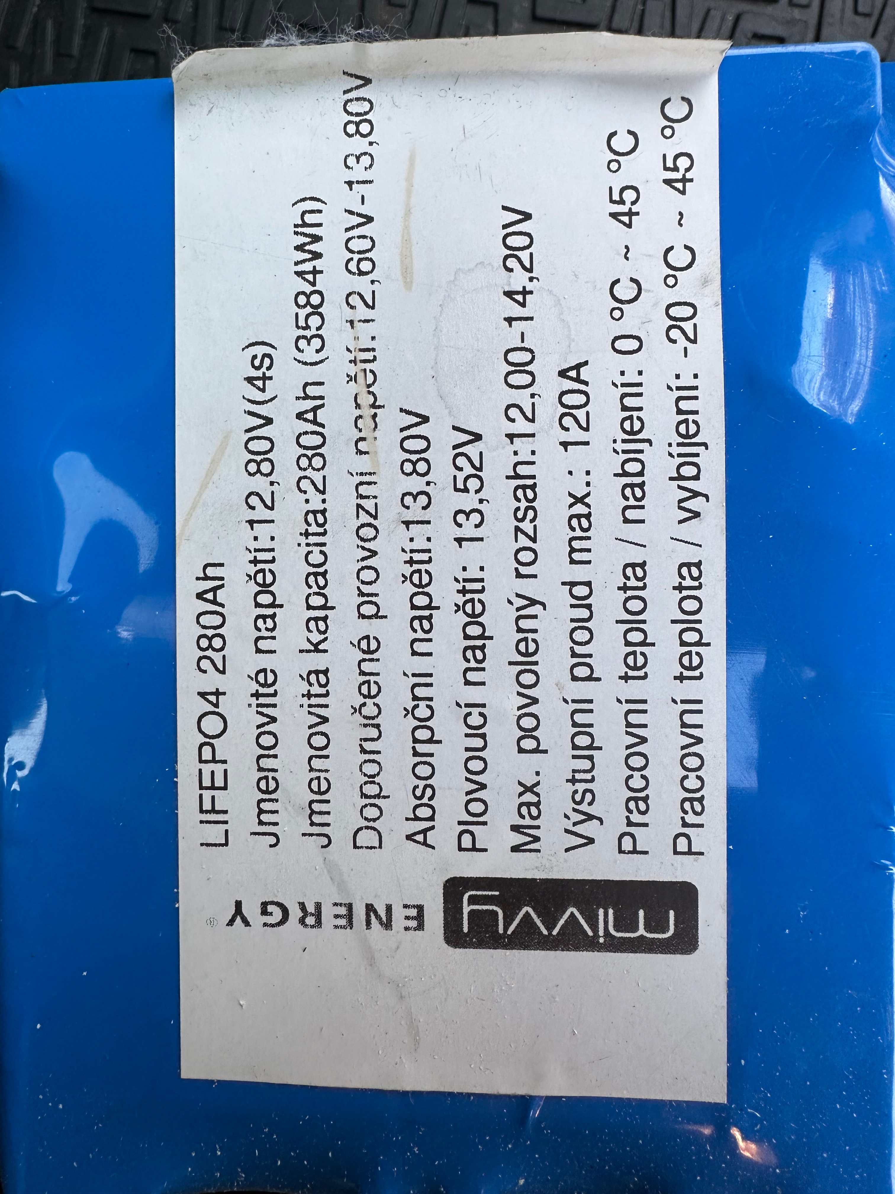

baterie má doporučené napětí 12,6-13,8
Absorpční napětí 13,8
Plovoucí 13,52
max rozsah 12-14,2
to je na štítku baterie
Plovoucí 13,52
max rozsah 12-14,2

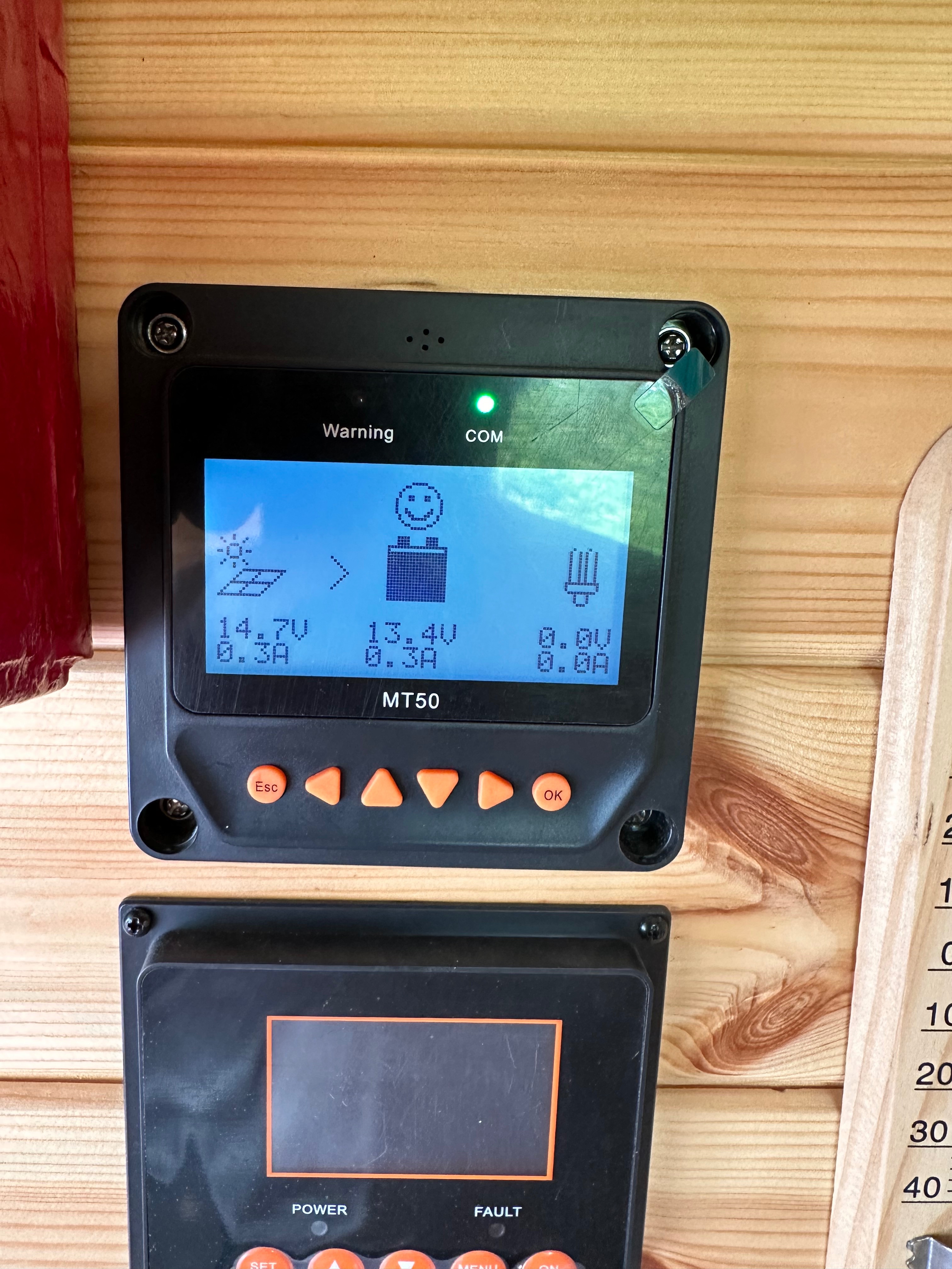

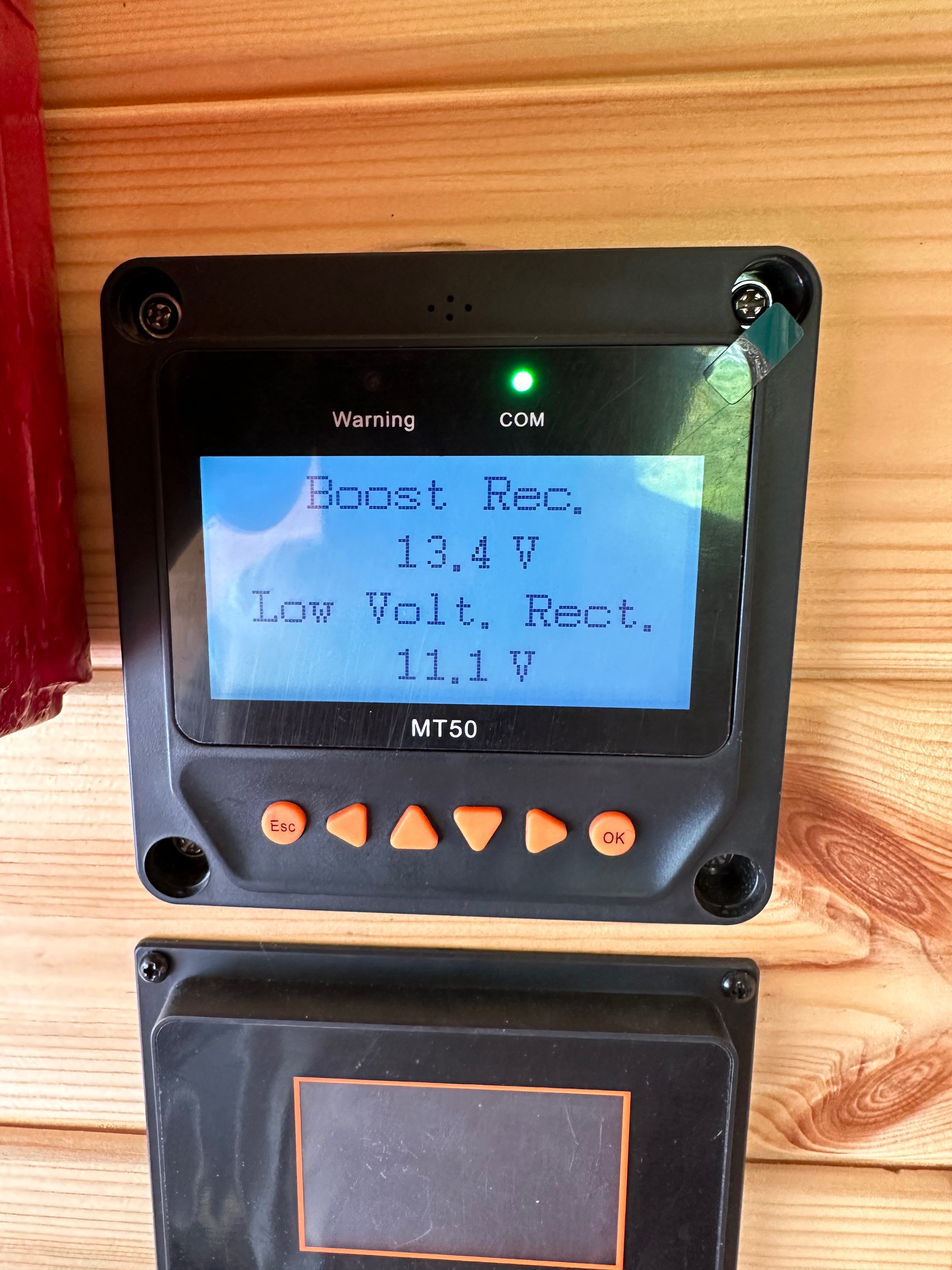

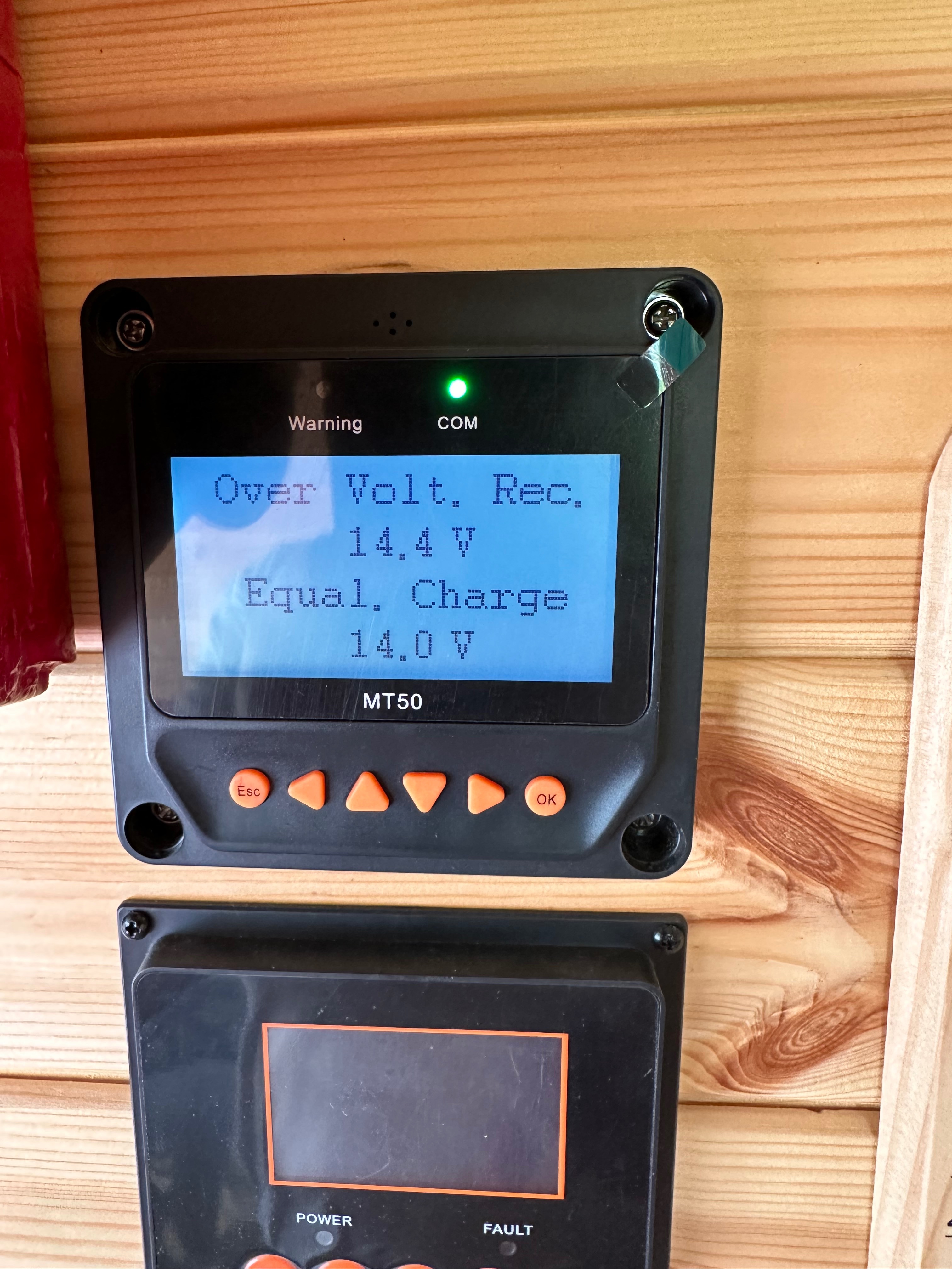

problem je, ze napatie z panelov mas na fotkach 14,7V a bateriu 13,4V.
mppt sa pri epeveri startuje az ked napatie na paneloch stupne o 2V nad bateriu.
pockaj pokial poriadne vyjde slnko a zlepsi sa to...
a equalizaciu nastav na 0 minut, ta sluzi pre olovo a nie lifepo.

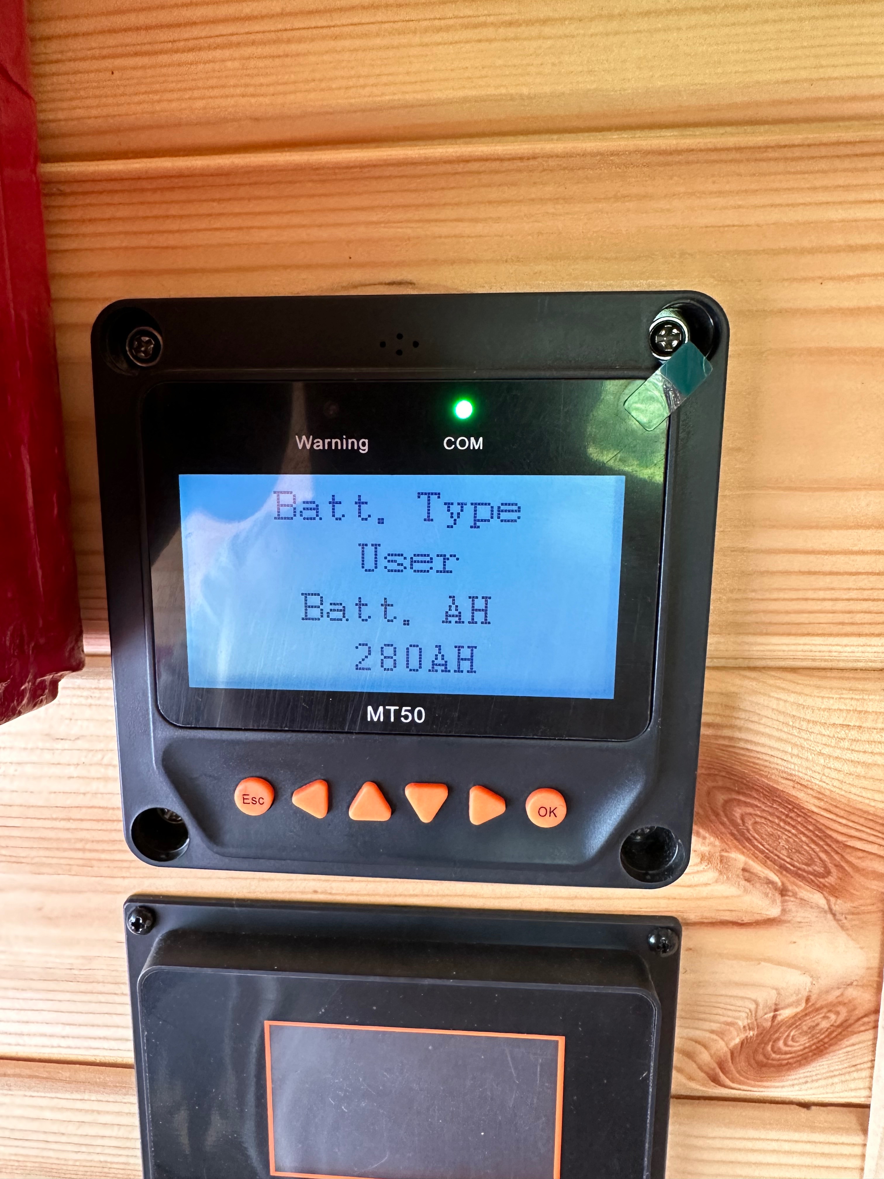

Zmen si typ baterie z "User" na "Life-Po" a hodnoty by sa mali upravit automaticky.
Over V.discon. a aj charged limit mas podla mna dost vysoko nastavene voci parametrom na baterke..

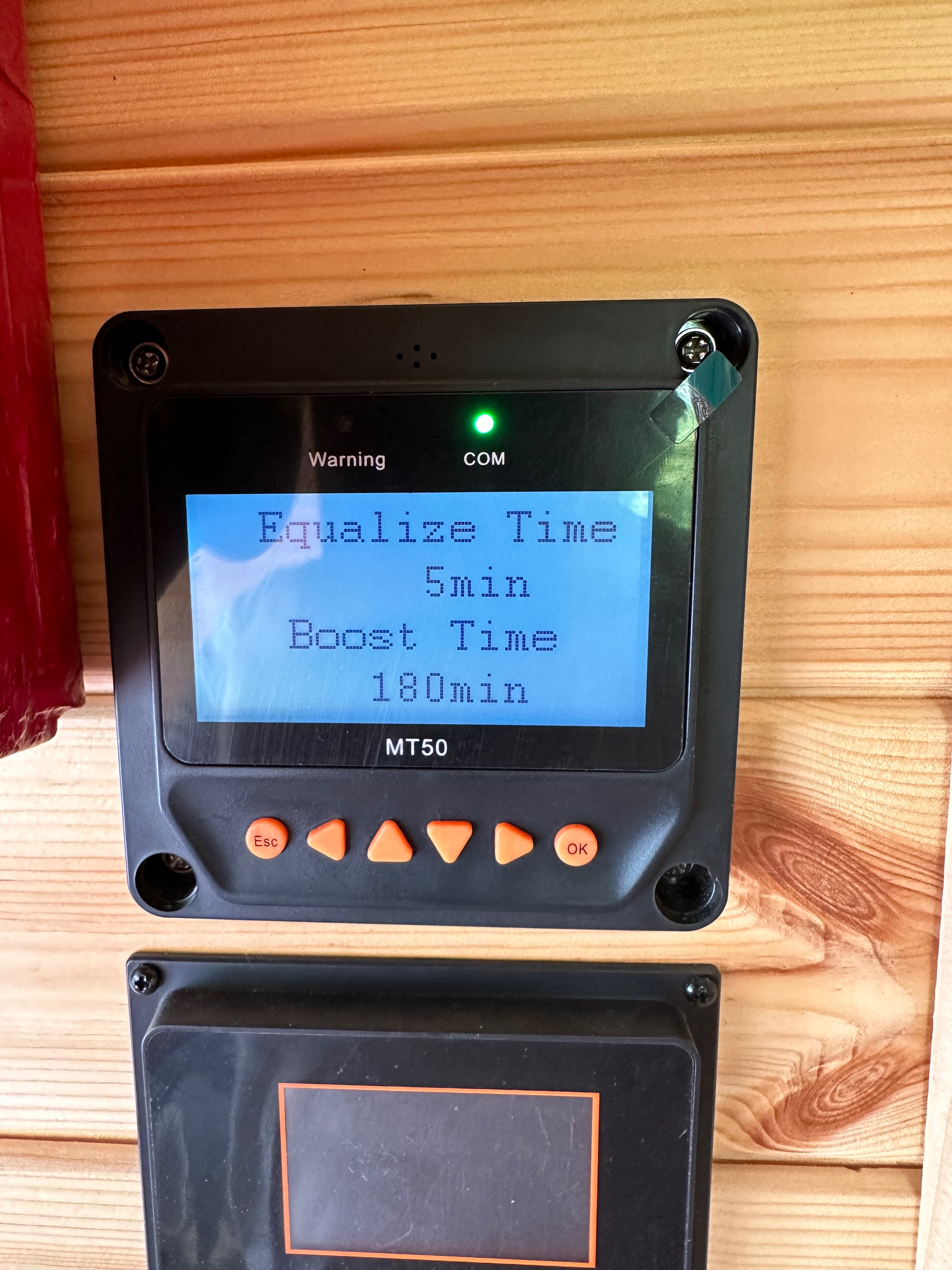

Díky , ale když nastavím LiFePO na default, tak mi to přebíjí baterku a vypíná to až BMS a to je špatně. s tím limitem máš pravdu to chci přenastavit Over Volt disc. na 14,5 a charge limit na 14,2Migel píše: pát kvě 31, 2024 7:30 amZmen si typ baterie z "User" na "Life-Po" a hodnoty by sa mali upravit automaticky.

s tou eqvalizací to udělám jestli to půjde díkybetmen píše: pát kvě 31, 2024 7:24 amproblem je, ze napatie z panelov mas na fotkach 14,7V a bateriu 13,4V.

pojde, tiez ju mam vypnutu.

no sklon není optimální, nicméně je to focený ve 14 hodin
a jsem si jistý že to dávalo touto dobou při slunci okolo 3-4 ampér

panely mas ake? a ako ich mas zapojene (paralelne, alebo seriovo)?
14,7V o 14hod je z 2x 185Wp panelov malo...
bud je nieco zle zapojene, alebo poskodene.

panely solarfarm 180W ETFE flexi 2 zapojený paralerne tedy 12 V

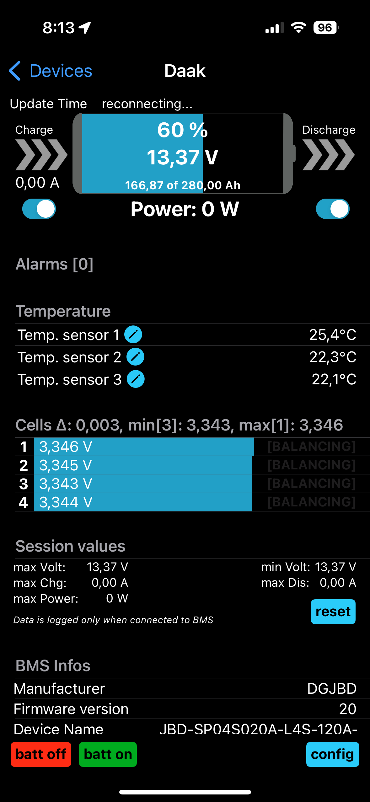

spomenul som si na jednu vec, ktora ma tiez stvala pri epeveri, ale potom som ju prestal riesit.
ma jednu taku anomaliu, ze percenta baterie zobrazuje podla niektoreho nastaveneho napatia
fakt si teraz nespomeniem, ale tusim podla boost charge, alebo over voltage, alebo dakeho ineho.
kazdopadne ty mas teraz 0,1V pod nastaveny float, takze clanky su plne a nabijaci prud klesa.

Myslym ze to urcuje podla toho charged limit ale tiez som si neni isty teraz
Inak ak nastavis to lifepo tak by ti mali ist upravit hodnoty.

tak v EP to vůbec neřeším, ten je mimo uplně , ja to vidím v BMSbetmen píše: pát kvě 31, 2024 8:03 amspomenul som si na jednu vec, ktora ma tiez stvala pri epeveri, ale potom som ju prestal riesit.

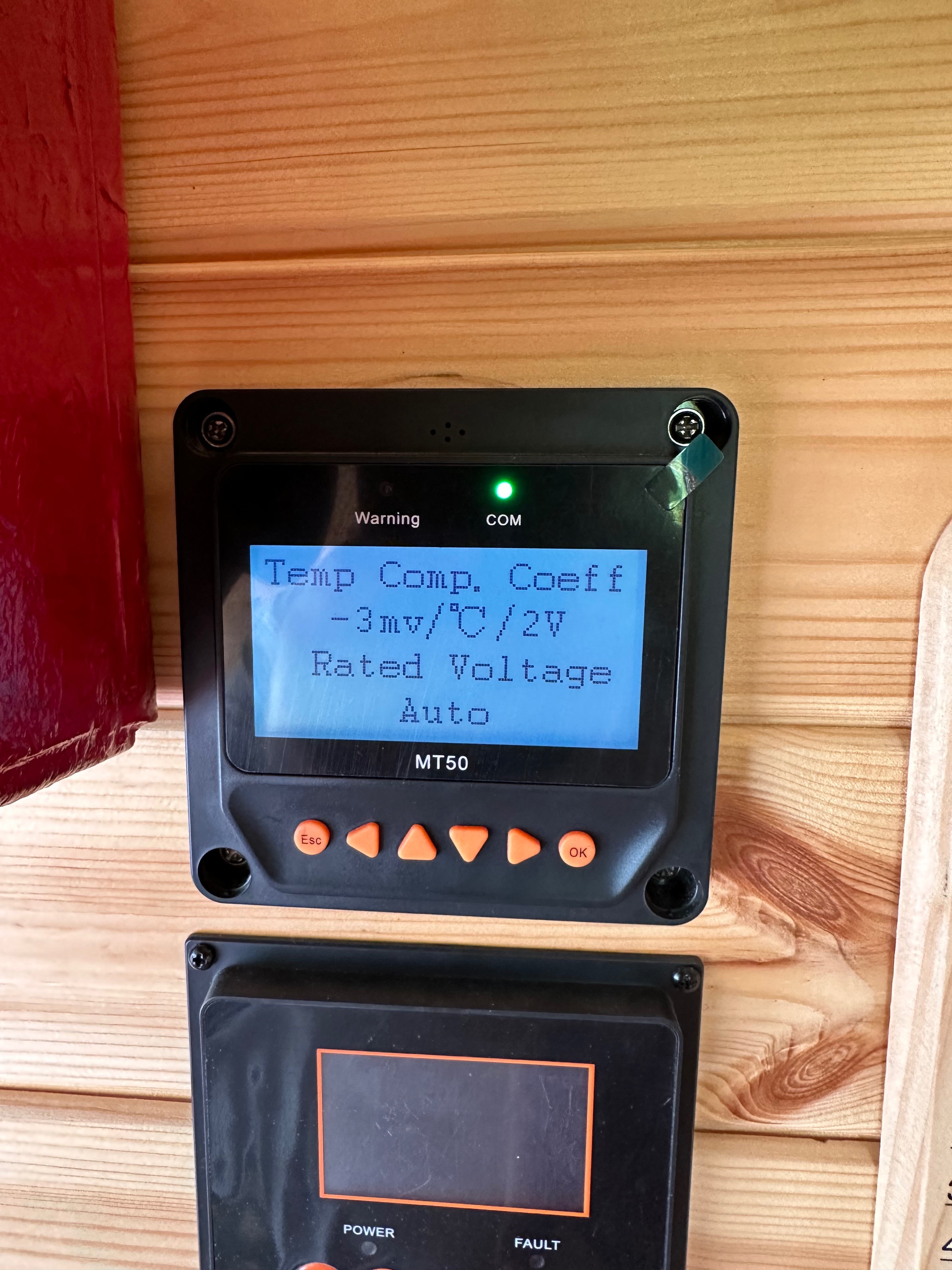

určitě ne , pokud nastavíš defultně LiFePo tak jsou tam natvrdo, proto si musíš dát User a doladit si to sám podle dodavatele baterie, každý to má jinak . mám to na user a nastaveno co je na fotkách ano jde s tím hýbat takže hledám to správné nastaveníMigel píše: pát kvě 31, 2024 8:13 amMyslym ze to urcuje podla toho charged limit ale tiez som si neni isty teraz

skontroluj panely. 14,7V z nich je naozaj malo.
mozu byt prehriate, poskodene atd. flexi panely su take nachylne riesenie...

Jestli jsou to panely skutečně na 12V systém, tak bych je zapojil na ten MPPT regulátor do série.

Je to MPPT regulátor, a jak psali kolegové, potřebuje min. 2 V nad baterku, aby se vůbec zaplo nabíjení. Takže zapojit do série, určitě ne paralelně.

takže nahoře u panelů udělám seriově 24V a baterii můžu mít 12V je to tak správně ?cipis píše: pát kvě 31, 2024 9:05 amJe to MPPT regulátor, a jak psali kolegové, potřebuje min. 2 V nad baterku, aby se vůbec zaplo nabíjení. Takže zapojit do série, určitě ne paralelně.

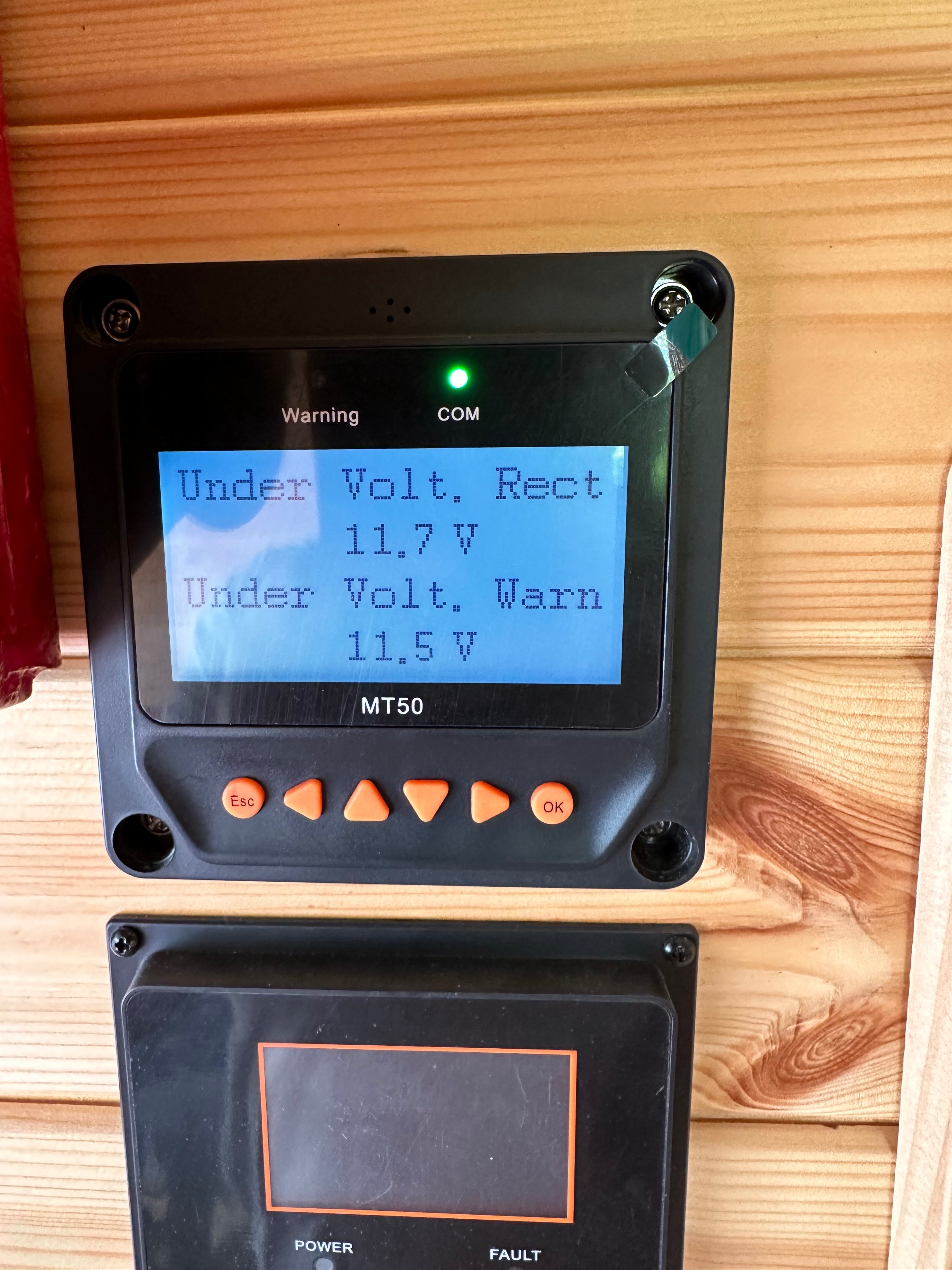

nastavenia su ok, okrem tych vyssie spomenutych napati.kouknu na to poškození:-) ale uvidíme. takže myslíš že nastavený to je dobře ? tam že by chyba neměla být ? díky
ak mas moznost, zmontuj ich a pozri proti slnku, ci nemaju trhliny. tieto flexi vedia pri ohyboch uplne potrhat kremik v sebe.
a samozrejme ich premeraj ci davaju stitkove hodnoty.
