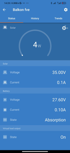

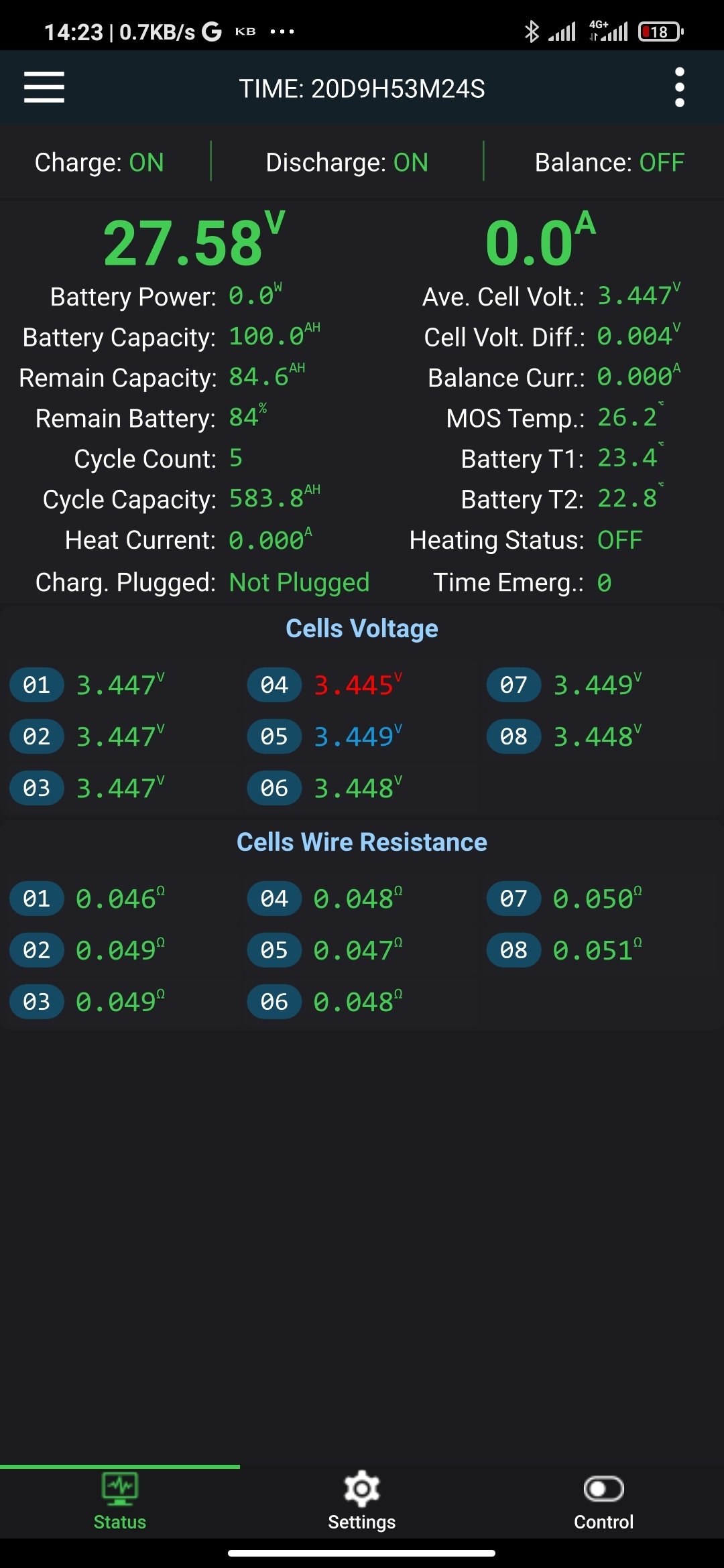

Ahoj,
chtěl bych se zeptat na nabíjení baterie.
Mám nasteveno nabíjet články na 3,45V a pak se mppt přepíná z Bulk módu do Absorption kde je 1h a pak se přepíná do Float.
Jenže když dosáhnu absorption fáze tak se baterie již nenabíjí a a zůstane nabitá na cca 85% a jen čeká an uplynutí absorption time a přepne se do floatu. Je toto normální, nebo mám něco špatně.
Díky za rady.
Díky za rady.

jestli pri 3,45 uz baterie v ABS netaha, je nabita na 100% ale shunt mas blbe nastaveny a neresetuje se.

shunt ještě nemám ani připojený ten údaj o kapacitě je přímo z bms.glottis píše: pát čer 14, 2024 3:52 pmjestli pri 3,45 uz baterie v ABS netaha, je nabita na 100% ale shunt mas blbe nastaveny a neresetuje se.
Případně prosím o info kde bych mohl mít bms nastavenou špatně.

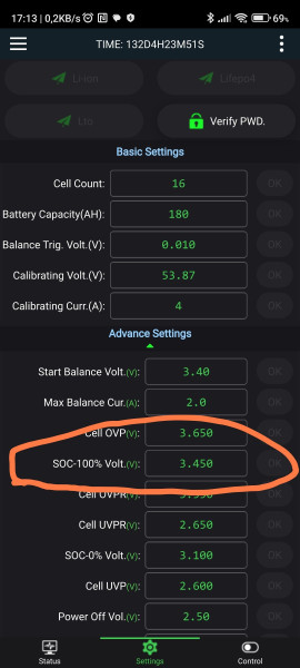

Stará JK bms ti ukáže 100% iba keď niektorý článok dosiahne OVP, ak máš nastavené na 3,65V a MPPT máš na 3,45V bulk/absorption, tak bms 100% neukáže nikdy. Ak máš novšiu JK bms tak tam nastavíš napätie pri ktorom sa soc resetuje na 100%

ako pise Soban, v JK bms nastavujes ake napatie clanku ma bms povazovat za 100% nabitie.
zmen to na 3,45V a odrazu bude zobrazovat, ze mas bateriu nabitu na 100%
