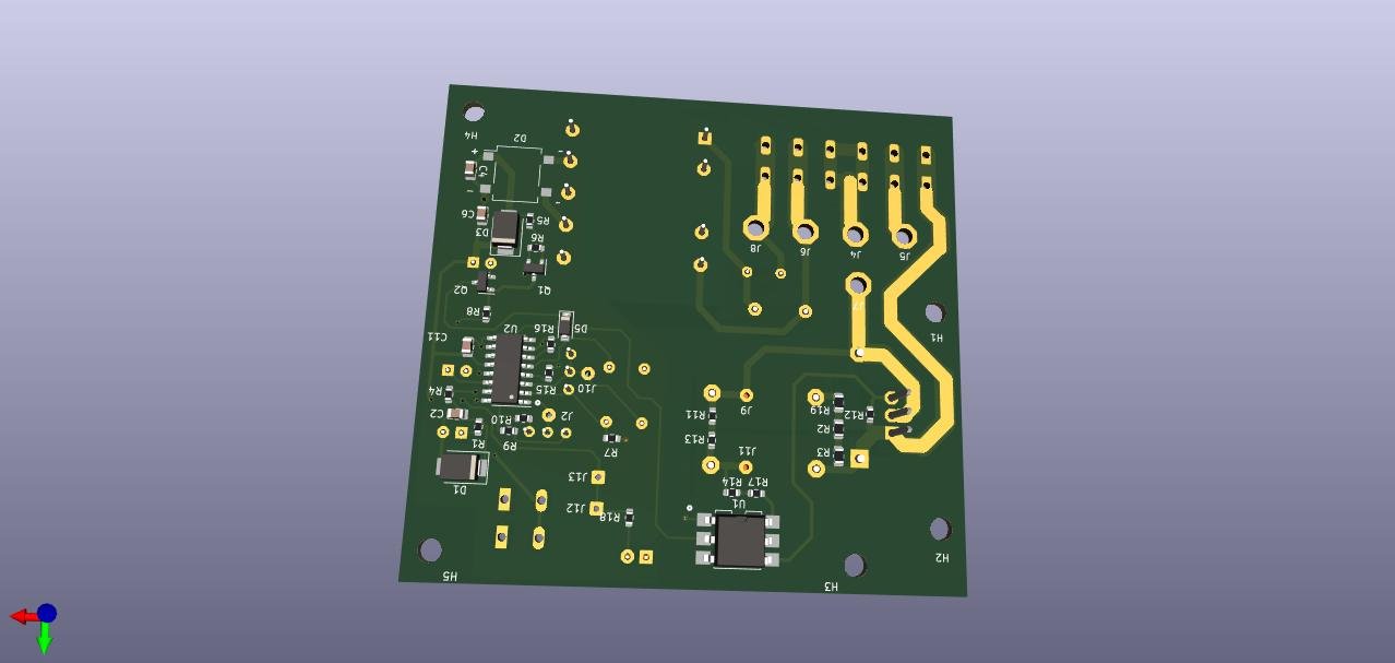

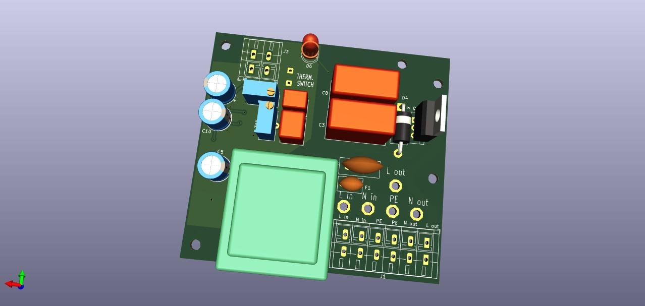

10ks leží u mě v šuplíku půl roku... Nejsou lidi. Objednání a osazení většiny součástek v smd udělal číňan, jediná chyba téhle série je, že jsem chtěl vylepšit spínání triaku a to nefunguje správně pro velký úhly otevření triaku, tj něco málo se musí na desce ubastlit, vím jak. Osazovat součástky doma je drahý a v podstatě zbytečný, když to za tebe udělá číňan. Takže jestli někdo chete strávit odpoledne v Boskovicích, kde vám řeknu co přesně s těma deskama udělat, aby to chodilo jak má, tak jsou vaše za cenu nákladů, což mi na osazenou desku se vším všudy vychází někde kolem 600Kč. Ale abych psal litanie, něco stokrát vysvětloval, řešil že to někdo zničí a pod, na to kašlu. Jde o to, že nejde dát všechno SMD, něco se musí doosadit ručně (svorky, trafo, triak, kondenzátory, trimry), desku umýt, vyzkoušet a zalít kritický místa izolačním silikonem, bez toho to nechci vůbec pustit ven, abych nebyl za blba. Jo a před pár lety jsem taky nevěděl, jak objednat desku z číny. Ale člověk se musí pořád učit, dokud má čím a Alzheimer mu tu možnost neznemožní

Včera jsem se do toho trochu vložil, a mám jeden kousek hotovej + cca 4 ks ve stadiu rozpracování. Teď je otázka, jestli o to bude nějakej zájem, nechal bych u číňana osadit nějaký desky s opravenou chybou, a musím koupit tráfka a chladiče, domácí zásoby už došly. Potom mi komplet osazená oživená deska bez filtru vychází na 750Kč, když k tomu přibalím držák na din lištu, tak ten za 150Kč. Byl by o to nějakej zájem, jestli teda těch 10ks mám nechat číňana osadit?

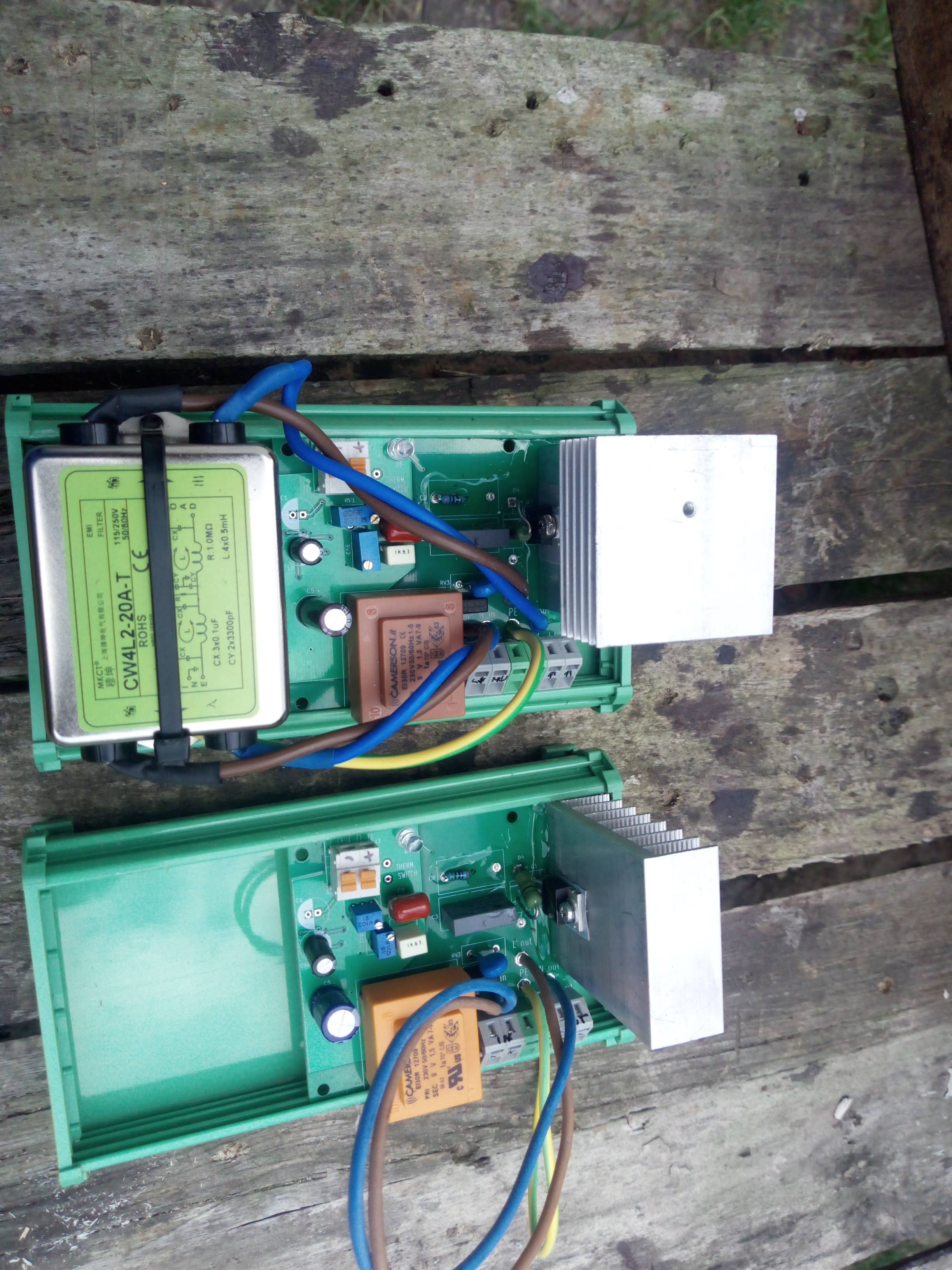

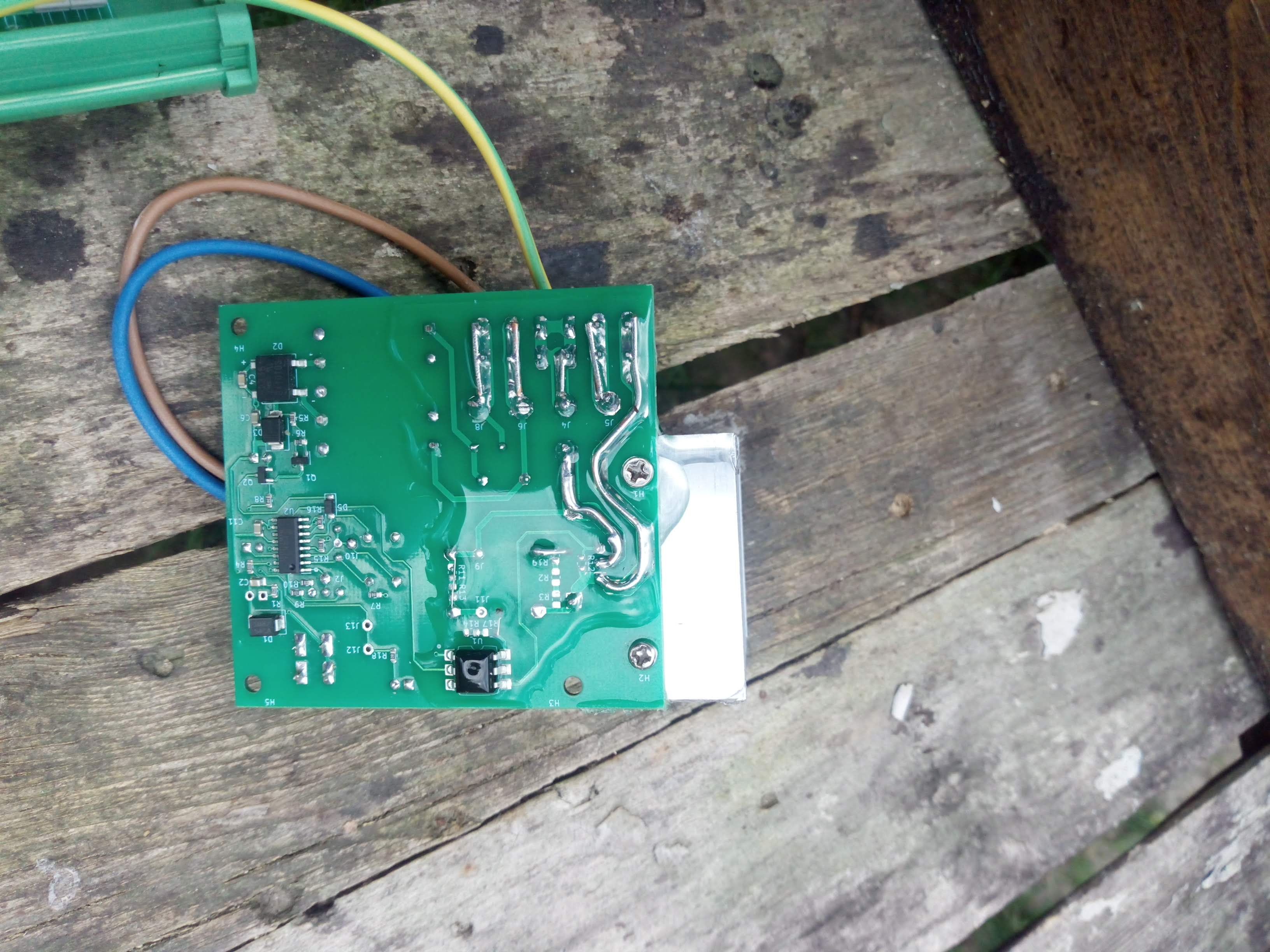

Ahoj chlapi. Jeden vyskemrany funkci modul mám doma, ale nakoupené součástky byly a tak jsem po prvním nepovedeném kousku na univerzalnim tistaku objednal jeden tistak dle návrhu. Tistak jsem osadil a šel vyzkoušet. Dívám, se že součástky mám dle schématu, ale žárovka na zkoušku se nerozsveci plynule, ale od vysokého stavu přejde do teplého pomalým blikáním a zvyšováním frekvence až do trvalého svitu. Origo modul od Kodla funguje na 100% a brzy ho zapojíme, ale bylo mi líto nakoupených součástek a chci ho osadit a zprovoznit jako zálohu. Nějaký elektrolyt jsem vytáhl ze šuplíku, takže může být starý ...napadá vás, co ve schématu může tohle zpusobovat?

Jsem to ale jelitoBobo84 píše: pát čer 28, 2024 8:18 pmAhoj chlapi. Jeden vyskemrany funkci modul mám doma, ale nakoupené součástky byly a tak jsem po prvním nepovedeném kousku na univerzalnim tistaku objednal jeden tistak dle návrhu. Tistak jsem osadil a šel vyzkoušet. Dívám, se že součástky mám dle schématu, ale žárovka na zkoušku se nerozsveci plynule, ale od vysokého stavu přejde do teplého pomalým blikáním a zvyšováním frekvence až do trvalého svitu. Origo modul od Kodla funguje na 100% a brzy ho zapojíme, ale bylo mi líto nakoupených součástek a chci ho osadit a zprovoznit jako zálohu. Nějaký elektrolyt jsem vytáhl ze šuplíku, takže může být starý ...napadá vás, co ve schématu může tohle zpusobovat?

Pokud to funguje, tak jsem to naladil od oka. Strmost jsem utahval tak, aby mi potenciometr pro nastavení voltáže zhasl diodu z plného jasu po cca dvou otáčkách (mám víceotáčkové). Dělal jsem to v okamžik, kdy jsem chtěl začít nabíjet bojler. Potom jsem u tohohle hraničního napětí byl cca 2x lehce poladit hranici napětí a od té doby bojler hezky spíná a při zamračené obloze teče do bojeru jen třeba třetina výkonuJuras66 píše: úte srp 27, 2024 8:32 amNenájde sa tu náhodou dobrodinec, ktorý by mi pomohol s nastavením tohto vyťažovača, najlepšie zo západného Slovenska? Nemám k dispozícii patričné vybavenie (zdroj, osciloskop) a elektro-guru tak isto nie som. Ďakujem
