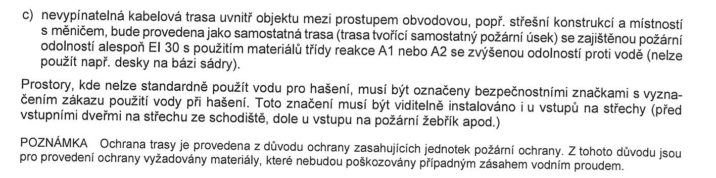

To zkus najít v těch čsn, co se vztahují na baráky obecně. Tady podle té požární FVE normy to vypadá, že by to stačit mohlo.
Nicméně třeba používaná klasická podstřešní fólie Tyvek Solid má reakci na oheň E ...
Tak to těch 30 cm vyřezat? Aby se vata dostala až na spodek křidlice? Tj. to zarvat od požárního stropu až ke křidlicím?

To by asi nebyl problém - Tyvek mám a je to pěkný šmejd - pod hřebenáči se trhá a v podhledu přesahu střechy (než byl dokončený), kde na to svítilo slunce, se to celé rozpadlo. Takže je to varianta, udělat pod prostupovou taškou čtverec vaty. I ty panely by asi šly řešit - 18 panelů - místo 3s3px2, udělat 2s3px3 - akorát budu muset tahat vyšší proudy a 2x 250/100 mppt victron jsem kupoval trochu zbytečně. Ale je to řešitelné.

Tyvek píše 3 měsíce na slunku, je fakt, že co bylo déle, tak také nic moc. Někde mám ten nejlepší nejdražší Tyvek pro tařka vodotěsné podstřeší, na jednom kousku jedné střechy, a tam to bylo v pohodě, ale to jsem stihl zakrýt za dva měsíce.
Teoretické další řešení je pancéřovaný kusí krk, kabely v něm zalepit tím požárním tmelem, a ten samotný krk taktéž zatmelit. Než tam rvát ten kubík vaty ...
Já už si bohužel nepamatuji, jak se dělaly požární průchody pro kabeláž, je to asi 20 let, co jsem se s tím potkal naposledy, a to jsme jen nachystali průraz, kabely atd., přijel týpek, zachrchlal to čímsi, podepsal papíry a jel do háje.
Pro nás se nehodí takové ty "prstýnky", protože máme svazky kabelů, a ne tunu jednotlivých kabelů. Mimochodem ty jednotlivé samostatné kabely nemusí být v chráničkách (ono by to asi ani dost dobře k panelu nešlo), takže kdo má jeden string, tak místo svazku může táhnout dva samostatné kabely. Což ale sebou zase nese zvětšenou smyčku, co ty kabely tvoří.
Jako dostatečné se mi jeví zamaltovat průrazy (tj. netáhnout trubku/lištu skrz) a dotěsnit tím tmelem. Samozřejmě, až se bude rozšiřovat, tak to znamená další průraz, ale co už.

Re: Nová norma ČSN P 73 0847 FV
Však dej pořádnou plechovou lištu, a hotovo. Nebo zasekáš chráničku do zdi.
Nebo to stáhneš venkem.
Požární úsek z toho tak jak tak stejně uděláš, hlásiče si tam dáš stejně bez ohledu na normu.
Dotačníci to budou muset mít také, a ty realizační firmy se už nebudou moci zaštiťovat v projektu, že požární bezpečnost není tímto projektem řešena.
Bez revize to dotačníkům nepřipojí, tím pádem to budou nuceny i ty firmy dodržet.
Jsem to teď ještě jednou přelétl, no a defacto tam nic "tak hrozného" není ani v případě těch 120+ a 20+ ...
- plechové žlaby (EI30)
- zasekat do zdi
- požární čidlo / čidla či EPS
- štítky a popisky
- malůvky a dokumentace
O těch uličkách atd. se asi bavit nemusíme, každý si to tam dá tak, aby se k tomu dostal. Navíc u hromady střech se dá k tomu dostat ze severní střechy. U okna, určeného jako výlez na střechu, si také nikdo rozumný nedá panely až ke sklu. Stejně tak panely nedorve ke komínu, aby se tam nedostal kominík. A k sousedům to také cpát nebude, už jen kvůli tomu, že si soused bude chtít třeba ten štít někdy omítnout ...
Co stojí nějaká pidi EPS, třeba na 3-4 čidla, sirénka a jedno červené tlačítko?
U těch 120+ systémů není povinnost to odpínat, ale povinnost to zabezpečit tak, aby to někoho při zásahu při požáru nekoplo. A také, aby hasiči věděli, že do toho lejt vodu není dobrý nápad.

Ja som káble z povaly ku meniču ťahal v CD profiloch na sadrokartón, lepšie ako nič, nie?
