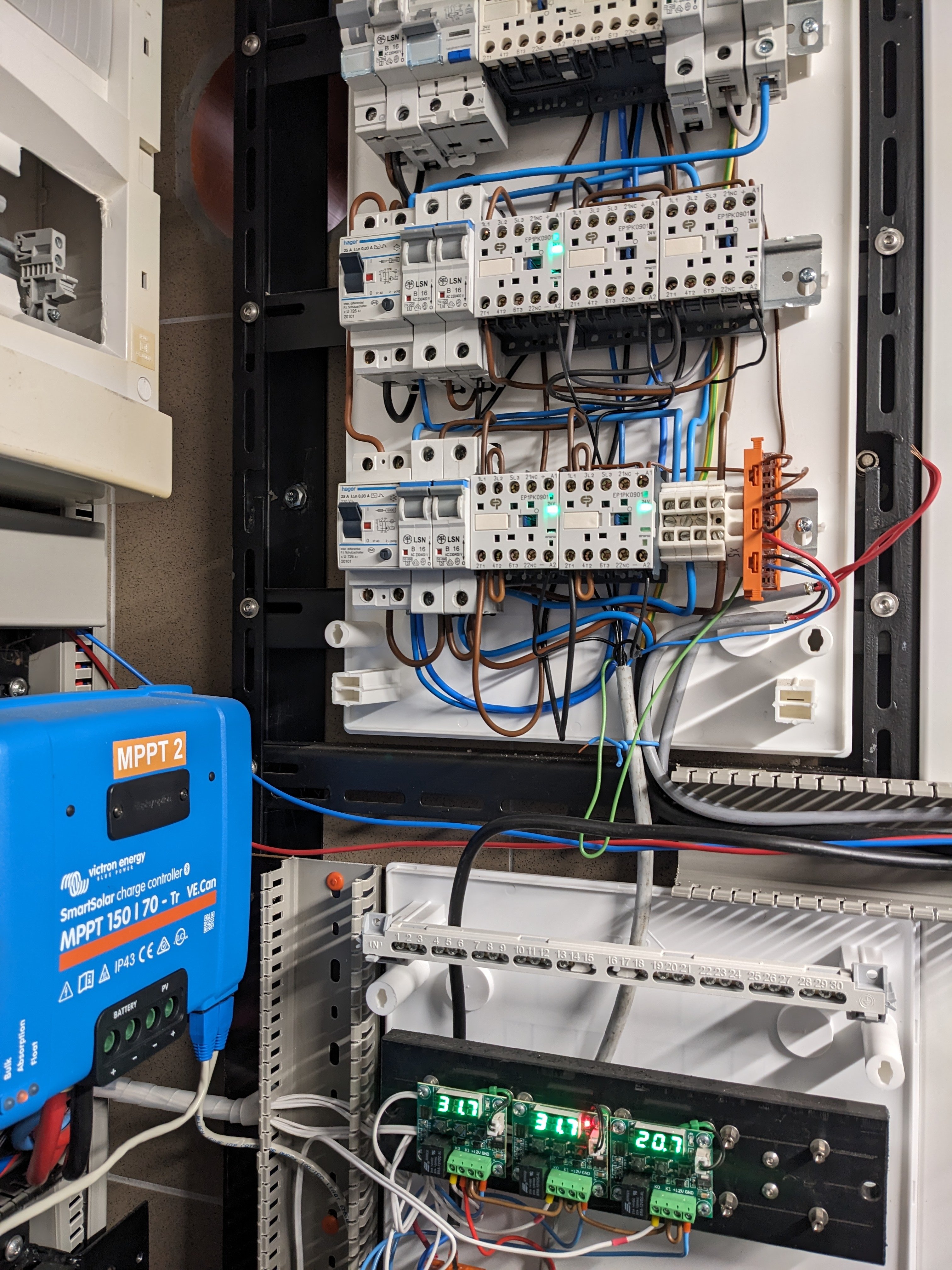

Koupil jsem, vyzkoušel na chlazení MPPT, spínalo to divně a při vysoké teplotě, sundal jsem je, koupil digitál s displejem, nastavil semnutí 32°, hysterezi 2°, vypíná při 30°C a už skoro rok to chodí bez problémů.Paulob píše: čtv čer 06, 2024 10:20 amA co použít něco víc primitivního bez potřeby napájení.
