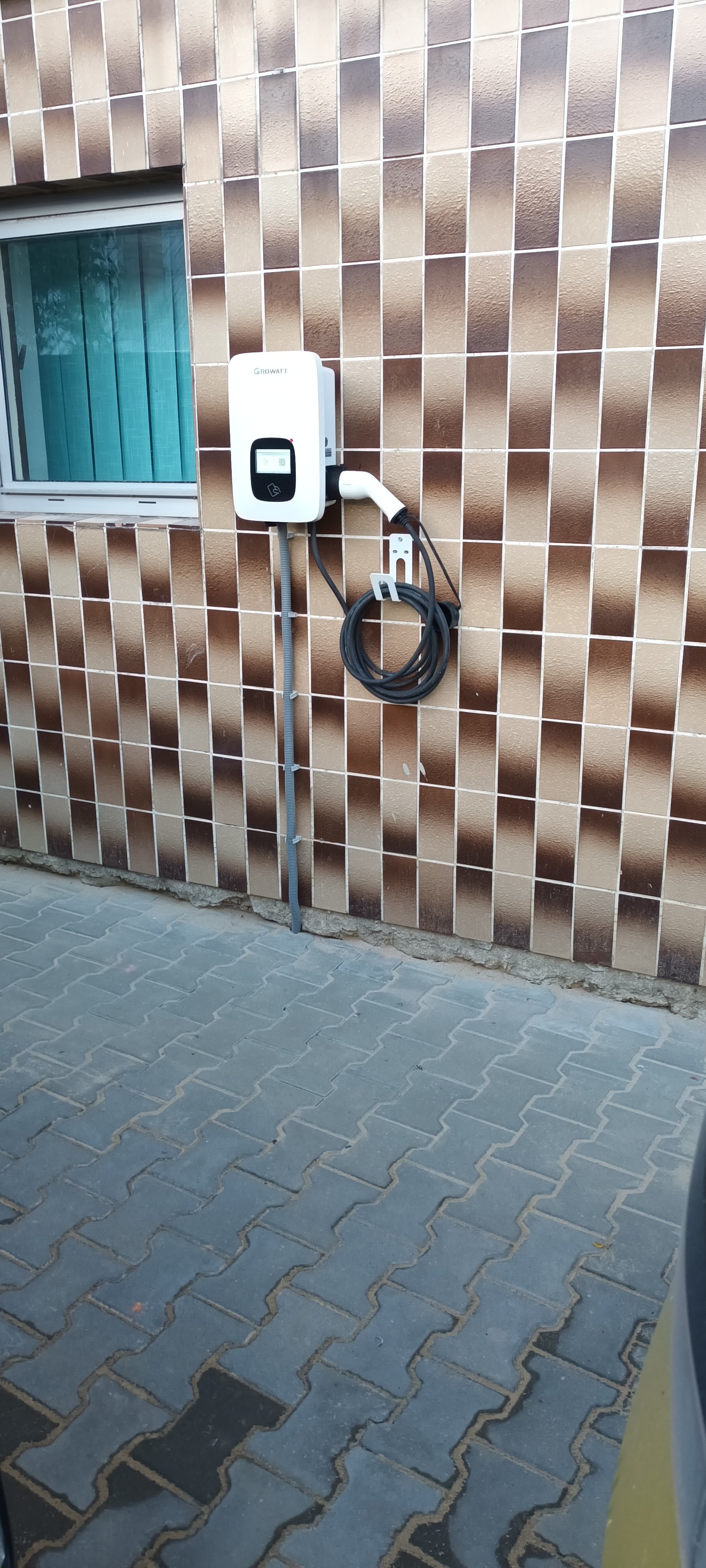

Ahoj Ja to mam takto cyky 5x4 + UTP lan kabel k tomu a funguje
