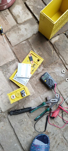

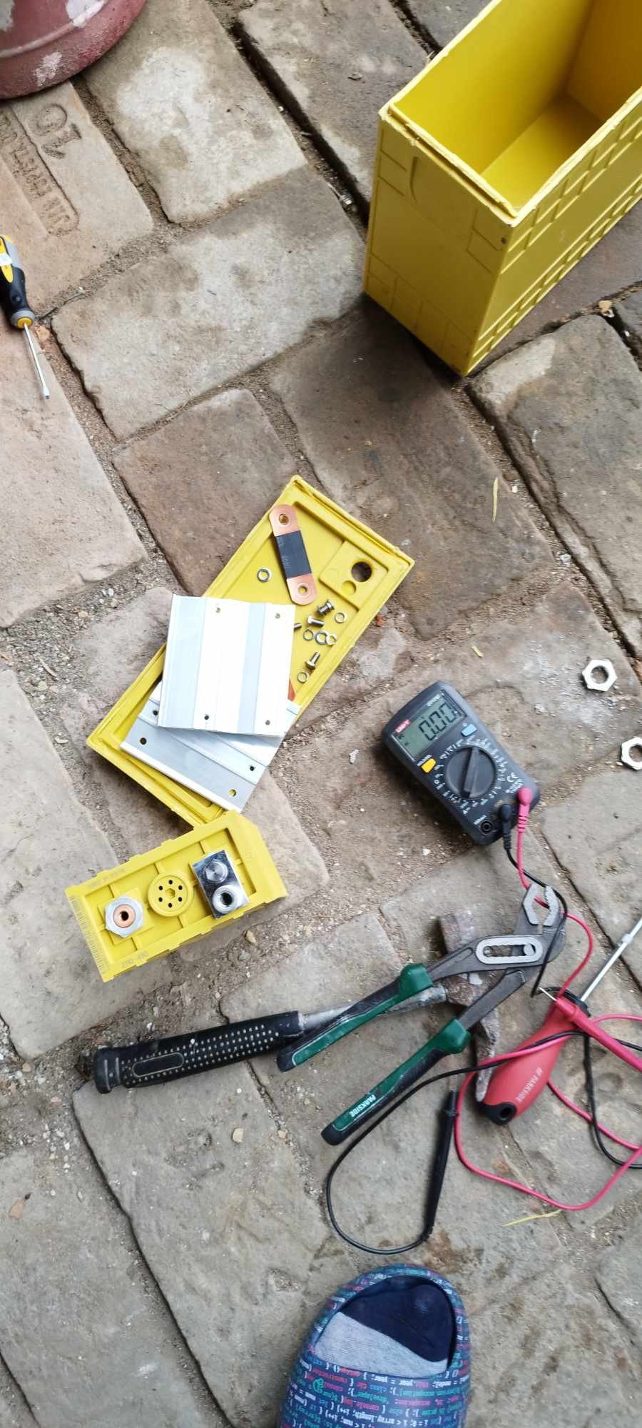

Ahoj bando, dostali se mi do ruky od kámoše nějaké baterie lifepo4 winston 12V že nejdou nabít, po kuchnutí jsem zjistil že jeden článek má 0,37V a zbylé 3 jsou OK s napětím 3,45V. Co mě ale silně zarazilo pod víkem té baterky absolutně žádná BMS nebo balancér, prostě natvrdo spojené články propojkami a šup na výstup... Takže bych si dával bacha na koupi těchto packů po 12V a pod...
Ten vadný článek asi nemá smysl nějak "oživovat" ne? nevím jak dlouho v takovém stavu je a navíc je mírně přifouklý tak do 0,5cm. Ostatní jsou naprosto OK

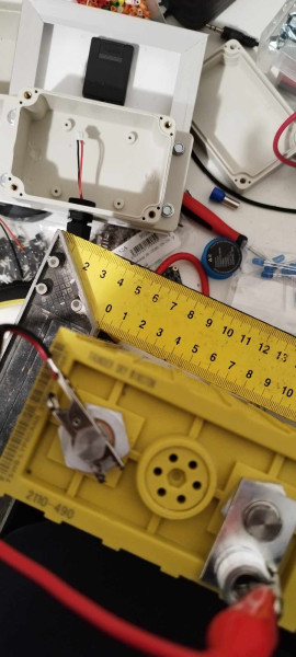

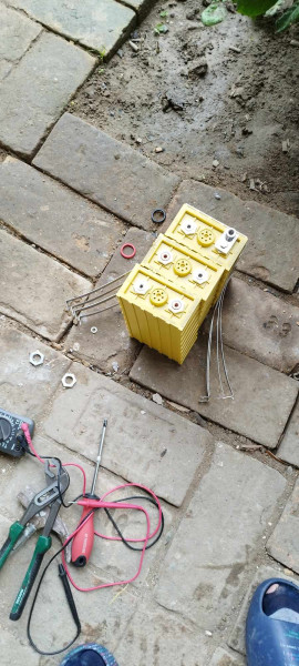

z 0,37V se dostala do 19H při nabíjecím proudu 1A na hodnotu 2,47V zvýšil jsem tedy nabíjecí proud na 2,5A momentálně má napětí 3,27V které už hodinu stagnuje. Nabíjení nechám ještě tak hodinu a pak to vypnu abych to nenechal přes noc bez dozoru... Přidávám vám na omrknutí jak byla mírně nafouklá při vyndání z toho plastového boxu. Myslím si že to není nic hrozného ne?. Ostatní články jsou krásně rovné a po nabití na 3,60V proudem 5A si po 2 hodinách každý článek drží shodně 3,58V.
