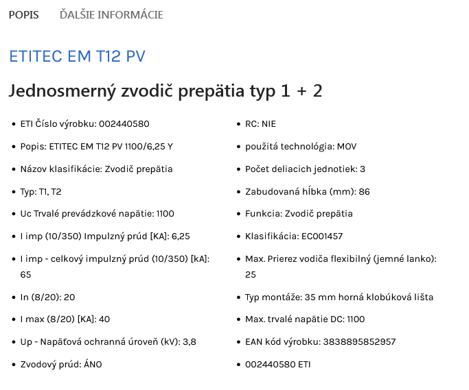

7 panelov v serii, total 260V, kabel 6mm2
Bleskozvod na dome je, a "s" by malo byt dodrzane, aspon teda teoreticky tych min 50cm je dodrzanych.
Ruku na bleskozvod pocas burky (alebo do ohna) samozrejme nedam, kedze istoty v tejto teme neexistuju
Mam nakupene T1+T2 ale pravdepodobne potrebujem este jednu T2
Nasiel som napr. toto
https://ecoprodukt.sk/p/80426-zvodic-pr ... v-dc-20458 Sedelo by to, alebo je to na hrane / poddimenzovane?
Ten T1+T2 je az do 1100V , ni je to zbytocne vela?
Medzi panelmi a ohrievacom vody (LX BOX + DC spirala) je pravdepodobne az 11-12 metrov, tazko to odmerat na centimeter presne, a tym padom neviem, ci nebude vhodnejsie umiestnit T1 (u mna kedze mam uz zakupene T1+T2 tak toto) priamo k panelom, a dokupit T2 na koniec trasy kabelaze..

To som vybral asi blbost, to uz skor asi toto
https://www.etielektroelement.cz/produk ... 8-20-4-2kv
Bol by to rovnaky vyrobca, ktory uz mam vo verzi T1+T2
Cena je cca 45eur plus kurier..
Alebo ma niekto lepsi tip, prosim?

Prvu prepetovku T1+T2 das hned do kombiboxu k panelom (neviem kde to mas ci hned pod strechou alebo na fasade) kazdopadne by mala byt co najviac pri paneloch.Ak mas 260V stringy tak skus najst nieco mensie ako 1100V,to sa mi zda moc..su aj na 550V
Inak ak by si mal dodrzanu vzdialenost "S" tak by ti tam stacila aj T2, ale ak su spojene panely konstrukcia s bleskozvodom tak pouzit T1+T2(to by som dal tak ci tak
Druhu prepetovku T2 das niekde dolu pred regulator, a ta by mala byt uz dimenzovana na najvysie mozne "U" regulatora.cize uz nie tych 550V alebo 1000V ako ta prva prepetovka!..
Ja som napriklad nic lacnejsie a spolahlivejsie nenasiel na male napetia iba saltek mi prisiel najrozumnejsia volba (konkretne: FLP-PV275 V/U) ale teda cena T1+T2 vysla 120€ a k regulatoru som dal uz od Citelu na este mensie napetie.
Este podotknem ze u mna nieje bleskozvod.
Mensi EDIT: tu T2 mas pisanu max na 350V vydrzne napetie,to znamena ze tolko V ti musi zniest aj regulator, nez to prepetovka pusti do zeme!
